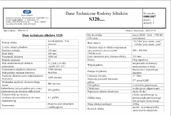

    Mam pytanie, chcę ustawić zawory w silniku Andoria (silnik tzw ES)typ 320ER.
    Jaka ma być przerwa na zaworach?
    Proszę o poradę.
    Jedni piszą 0,2 inni 0,4.
    Proszę o potwierdzenie.

    Proszę:
    Silnik Andoria 320 jaka ma być przerwa przy regulowaniu zaworów
