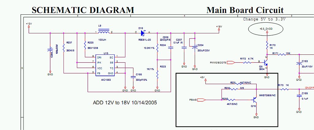

Na monitorze po włączeniu startuje zielona dioda, po kilku sekundach przełącza się na pomarańczową.
Z zasilacza wychodzi tylko 5V reszta głucha.
Stabilizatory mierzone wyglądają na sprawne, elektrolity wcześniej wymieniane.
Jakiś miesiąc temu wymieniane były: Q2 (2SK3530) i IC1 (TEA1532AT)
W tej chwili na IC1 brak zasilania VCC=0V
