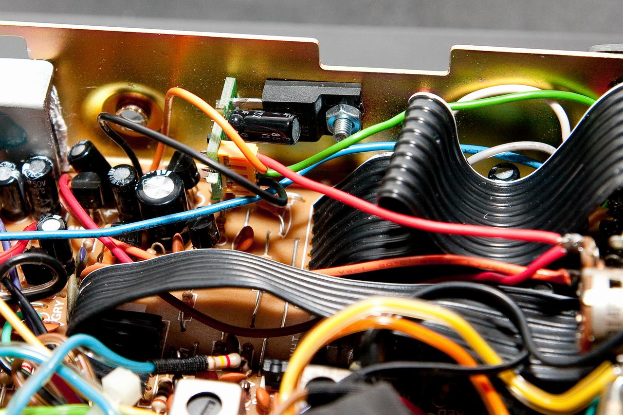

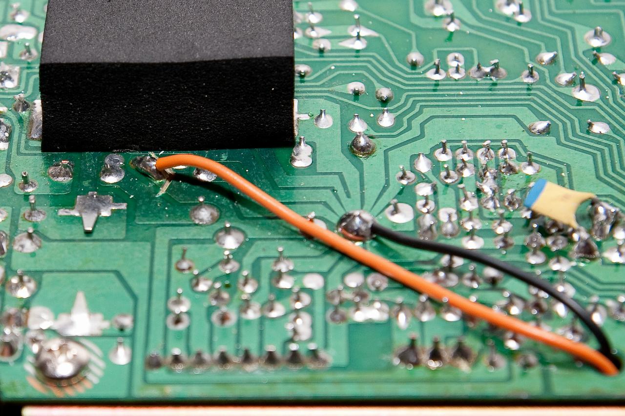

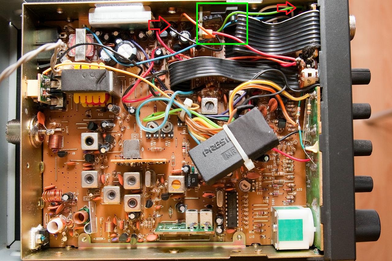

    Poniżej zdjęcia. Zielonymi prostokątami zaznaczyłem powiększenia, czerwonymi strzałkami przejścia przewodów przez płytkę.
    President Wilson - odblokowanie 4W AM President Wilson - odblokowanie 4W AM
    Przy pomarańczowym przewodzie widać przeciętą ścieżkę. Ostatnie zdjęcie przedstawia układ, który najprawdopodobniej jest stabilizatorem.
    Wszystkie przewody wychodzące z tego układu oraz sam układ nie występują na innych zdjęciach Wilsona, które znalazłem w sieci.

    Witam. O ile dobrze pamiętam w tym modelu jest odłączony przełącznik AM/FM za pomocą właśnie cięcia ścieżek i mostków z przewodów. O ile mnie pamięć nie myli musiałem przylutować dwa przewody do wspomnianego przełącznika.
    Robiłem to dość dawno i szczegółów nie pamiętam.
    Raczej bez schematu się nie obejdzie.

    Pomierzyłem napięcia ( zaokrągliłem wartości ):
    - na pomarańczowym przewodzie ( za przecięciem ) -> 6V AM 15FM
    - w punkcie przed przecięciem -> 15 AM /FM
    - na zielonym przewodzie - na przełączniku AM/FM -> 8V FM 0V AM
    Odłączyłem pomarańczowy i czarny oraz zrobiłem mostek na przecięciu.
    - punkt za mostkiem -> 15V AM/FM
    - przełącznik AM/FM -> 8V AM/FM
    Podczas nadawania w AM zapaliły się wszystkie diody na "drabince" a wcześniej tylko część ale pomiar mocy to 1W AM/FM ( niestety nie na sztucznym obciążeniu tylko na antenie, ale w ten sposób Harry III pokazuje ~4W - więc jest duża różnica ).
    Może to końcówka mocy, skoro AM i FM pokazuje tak małą wartość ?
