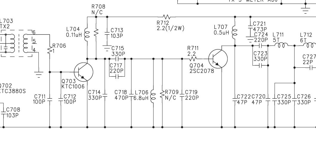

    Spalił mi mały brzdąc końcówkę 2sc2078 (trzymając nośną bardzo długo). Chcąc lekko poprawić nadawanie kupiłem tranzystor 2sc2166 (mitsubishi orginał 9zł) .Oczywiście po wymianie radyjko nadaje ale chyba moc spadała bardzo .Na mierniku do SWR i PWR wskazówka nawet nie drgnie . Jak pytam jak mnie słychać to żadko kto odpowiada no chyba ze jedzie za mną.
    Pewnie trza coś poprawić i zamienić jakieś elementy ? może ktoś wie ?

    robson42
    Poziom 19  
    Potrzeba ustawić prądy spoczynkowe końcówki mocy oraz drivera, jakbyś wymienił na taką samą końcówkę to nie musiał byś nic ustawiać, pod warunkiem, że nic nie kręciłeś.

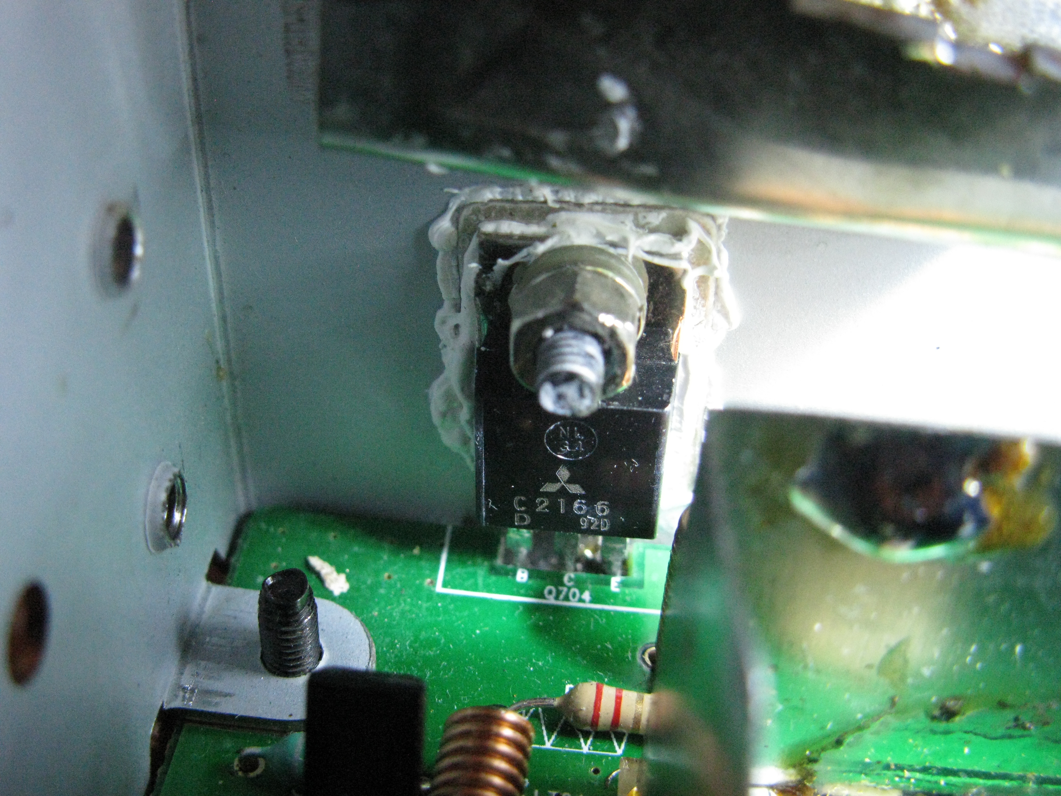

    Nie kombinuj tylko wstaw tam 2SC2075 lub 78, ten pierwszy też bez problemu podejdzie. Druga sprawa to czy driver jest ok? Zobacz też ale bez wciśniętego PTT czy na kolektorze drivera i końcówki jest około napięcia zasilania radia.
    Ps.
    2SC2166 też idealnie musi dać moc i nie trzeba nic przerabiać. Chyba że kupiłeś tzw malowankę która zgadza się tylko z nadruku na tranzystorze i NPN, ale co to jest to nikt nie wie. Sprawdź to co sugerowałem i jeszcze proszę sprawdzić w bazie końcówki R709, R711 oraz dławik L705, bo czasem jak przestrzeli złącze kolektor-baza końcówki to te elementy lecą. Gdybyś miał sprawny tranzystor z drugiego radia to pewne wątpliwości byś rozwiał.
  • #4 9577069
    maylo
    A gdzie kolega kupił oryginał 2166 ? te tranzystory nie są już produkowane ładne parę lat...i aktualnie w cenie 9 zł na pewno nie dostaniesz oryginału. Jak chcesz wstaw zdjęcie tranzystora to Ci napisze czy jest malowanka czy nie. Tak jak radzi mój przedmówca wstaw 2078...

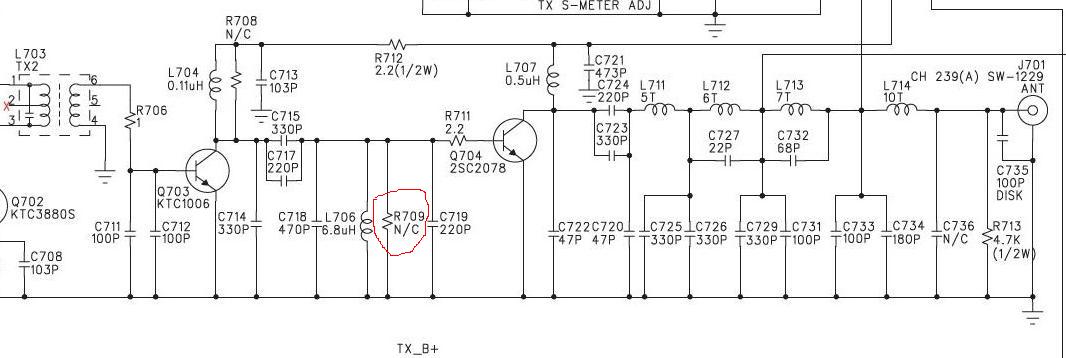

    R709 N\C co to oznacza ? jaka wartość ?
    A jest takowy na płycie? Nie ma. 2SC2166 za 9zł, drogi ten nadruk i mało staranny nie wspominając że czerwonej farby brakło :D

    Driver i stopień końcowy mocy w.cz. (2SC1006 i 2SC2078) to wzorcowy przykład stopni mocy w klasie C.

    A nawet brak jest jakichkolwiek elementów regulacyjnych do zmiany napięć polaryzujących bazy tych tranzystorów.

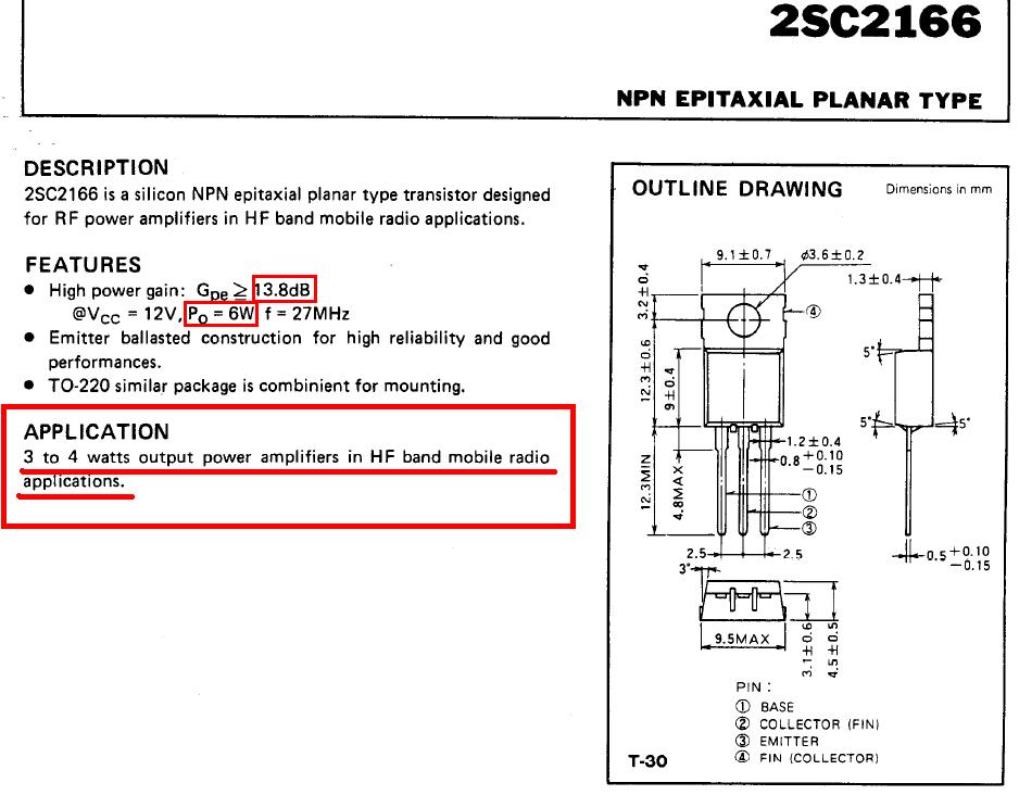

    Zobacz, że 2SC2166 - wcale nie jest taki mocny.

    Tak jak już zauważył gregorio27 bardzo lichej jakości malowanka :) Zastanów się czy jest sens abyś jeździł po giełdach i szukał tranzystora... w tym przypadku bez zmian w nadajniku możesz wstawić chyba jedynie tylko 2SC1969 który również nie jest produkowany od dawna a jeśli uda ci się go kupić to nie dość ze zapłacisz za niego z 30 zł to wzrost mocy jaki uda się uzyskać to ok. 1-2 W co w praktyce nie daje nic.

    Driver-
    Nie ważne ile kosztuje jakiś tranzystor, lecz jakie ma parametry. Pomijając malowanki, to między oryginałami 2SC2078, 2SC2166 i 2SC1969 są różnice. To całkiem inne tranzystory i stosowanie ich zamiennie nie ma sensu. Maksymalna moc wyjściowa Po (Power output) to jeden z parametrów tranzystora, z kolei czym innym jest moc wyjściowa jaką może oddać tranzystor w danym układzie. Moc jaką odda tranzystor zależy od napięcia zasilania i impedancji obciążenia i bynajmniej nie jest to 50Ω, lecz inna charakterystyczna dla danej aplikacji. Przykładowo tranzystor 2SC2078 przy napięciu zasilania 13,8V odda 4 W mocy przy oporności obciążenia 23,29Ω. Jeśli ktoś naiwnie myśli że po zmianie tranzystora na inny, wydawać by się mogło mocniejszy bo ma większą moc Po 18W jak np. 2SC1969, odda większą moc to się grubo myli. Dzieje się tak dlatego że układ w jakim pracuje tranzystor się nie zmienił. Rozpatrując dalej przykład 2SC1969 aby oddał on znamionową Po 18W przy napięciu zasilania 13,8V impedancja obciążenia musiała by wynieść 5,822Ω i bez zmian w układzie nie jest możliwe aby się zmieniła. Moc nie wzrasta samoistnie. Do tego zamiana tranzystora spowoduje rozstrojenie obwodów wyjściowych, gdyż nowy tranzystor ma inne parametry wyjściowe. Nie przypadkiem podaje się m/innymi pojemność COB (Output Capacitance), jest uwzględniana podczas projektowania układu i to ona rozstraja obwody wyjściowe. Podobnie inna impedancja wejściowa nowego tranzystora, pojemność i rezystancja (złącza B-E), spowoduje niedopasowanie w obwodzie wyjściowym przedwzmacniacza i zmieni się napięcie sterujące stopień końcowy. Zatem zarówno wejście jak i wyjście nowego tranzystora pracuje w innych warunkach. W najlepszym przypadku moc wzrośnie o parę procent lub się nie zmieni, w najgorszym taka zamiana spowoduje spadek mocy. Jak by i tego było mało to może wzrosnąć zawartość harmonicznych i część mocy jaką daje tranzystor jest bezpowrotnie tracona. Efekty mogą być więc przeciwne do zamierzonych i bez zmian w układzie niemożliwe do osiągnięcia.
