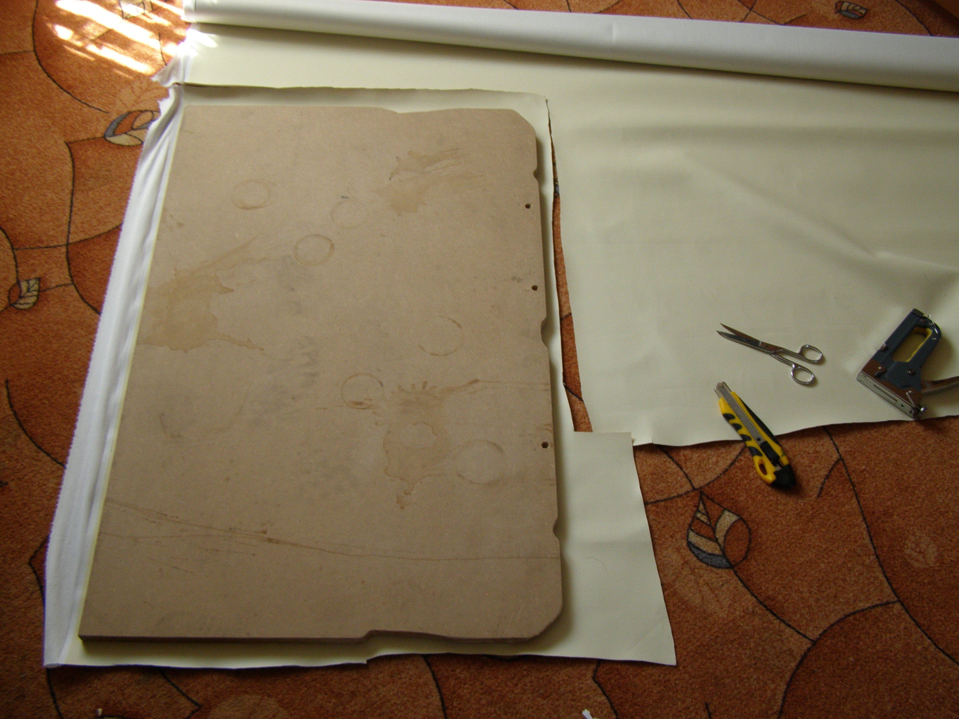

    Wykombinowałem coś takiego:

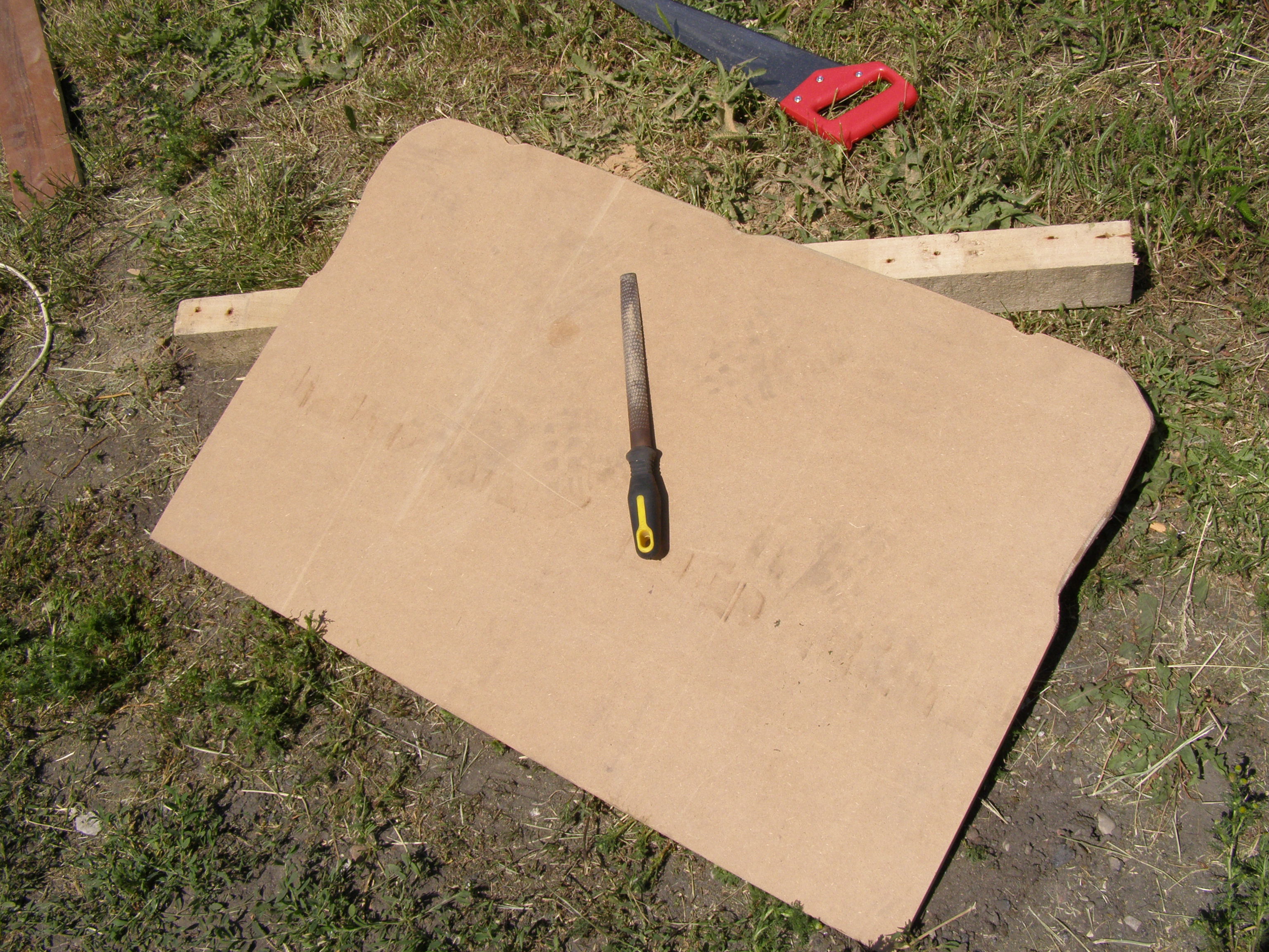

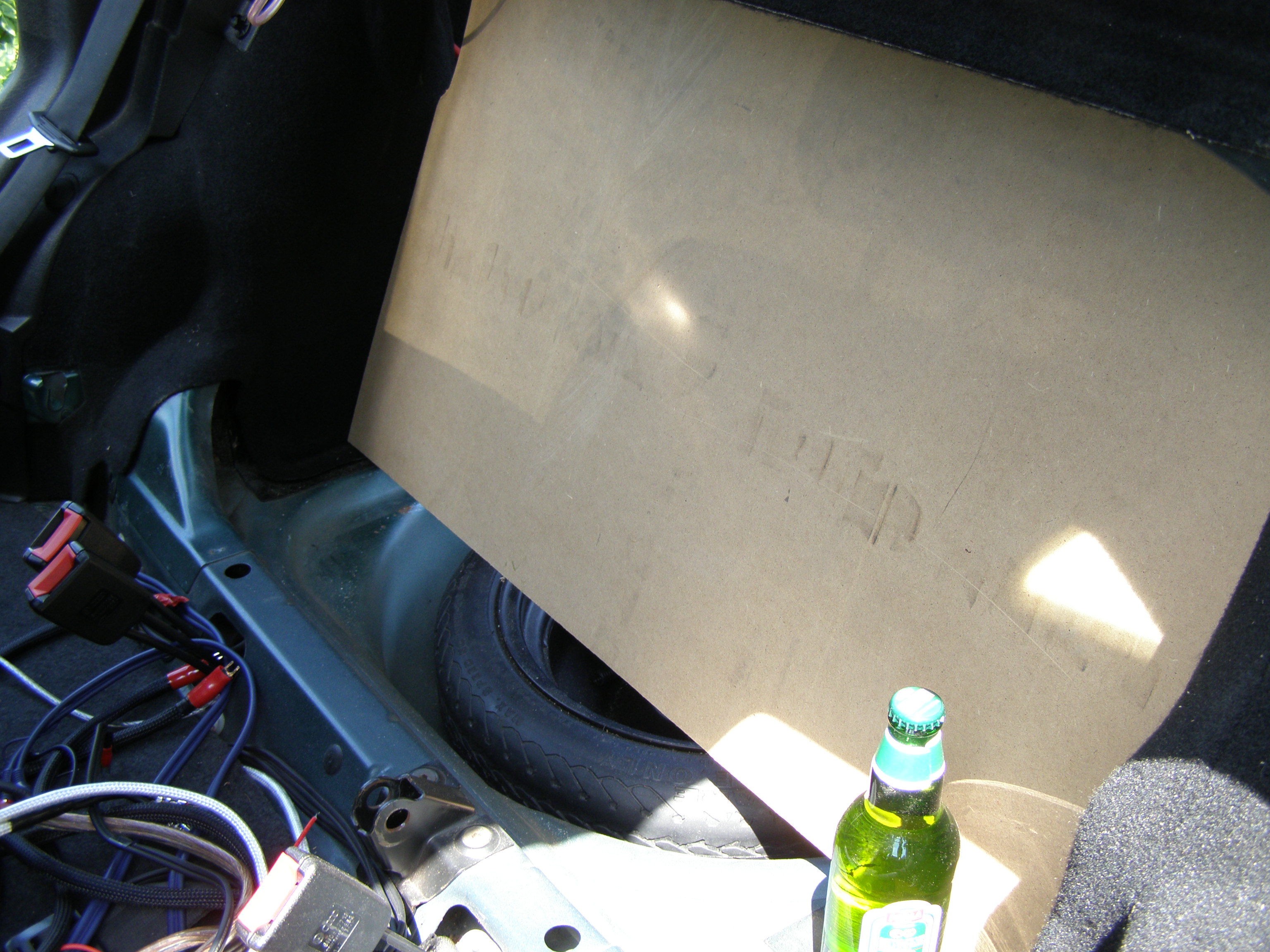

    Najpierw przycinka i pasowanie płyty w bagażniku.
    Zabudowa bagażnika vw polo classic moja propozycja Zabudowa bagażnika vw polo classic moja propozycja
    Płyta została przymocowana od góry do konstrukcji blachy przez trzy śruby m6, a od dołu na wcisk. Uwierzcie nic się nie rusza.
    Następnie płyta trafiła pod obicie. Tutaj juz prosta sprawa, pistolet do zszywek, wycięcie skóry na wymiar i gotowe.

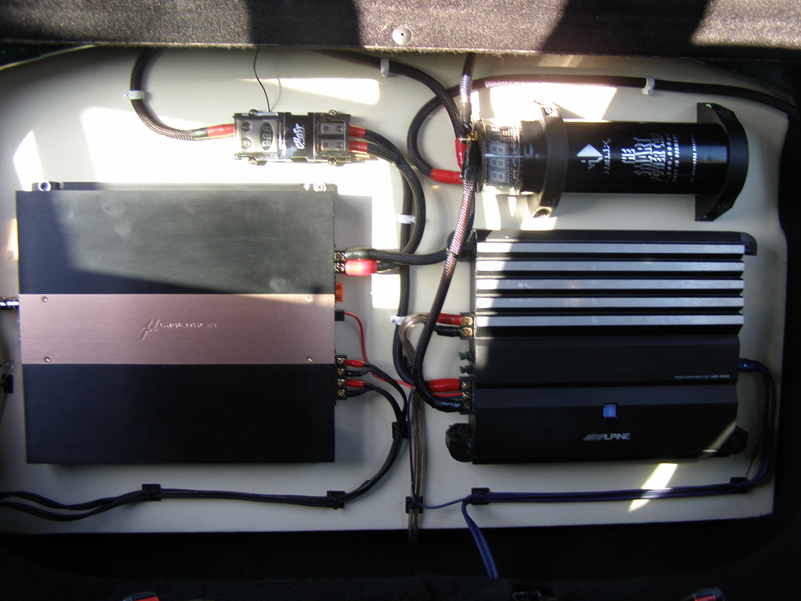

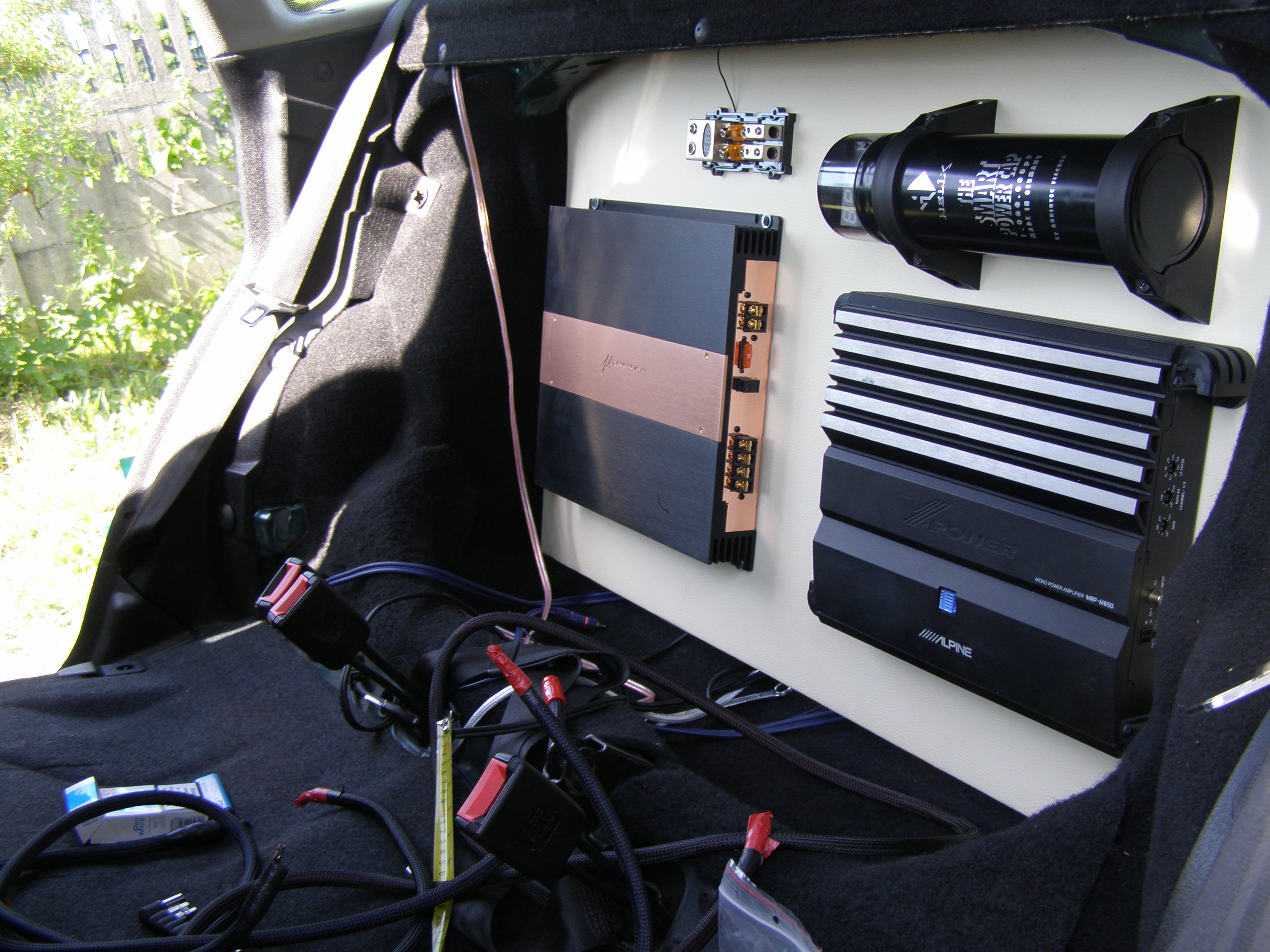

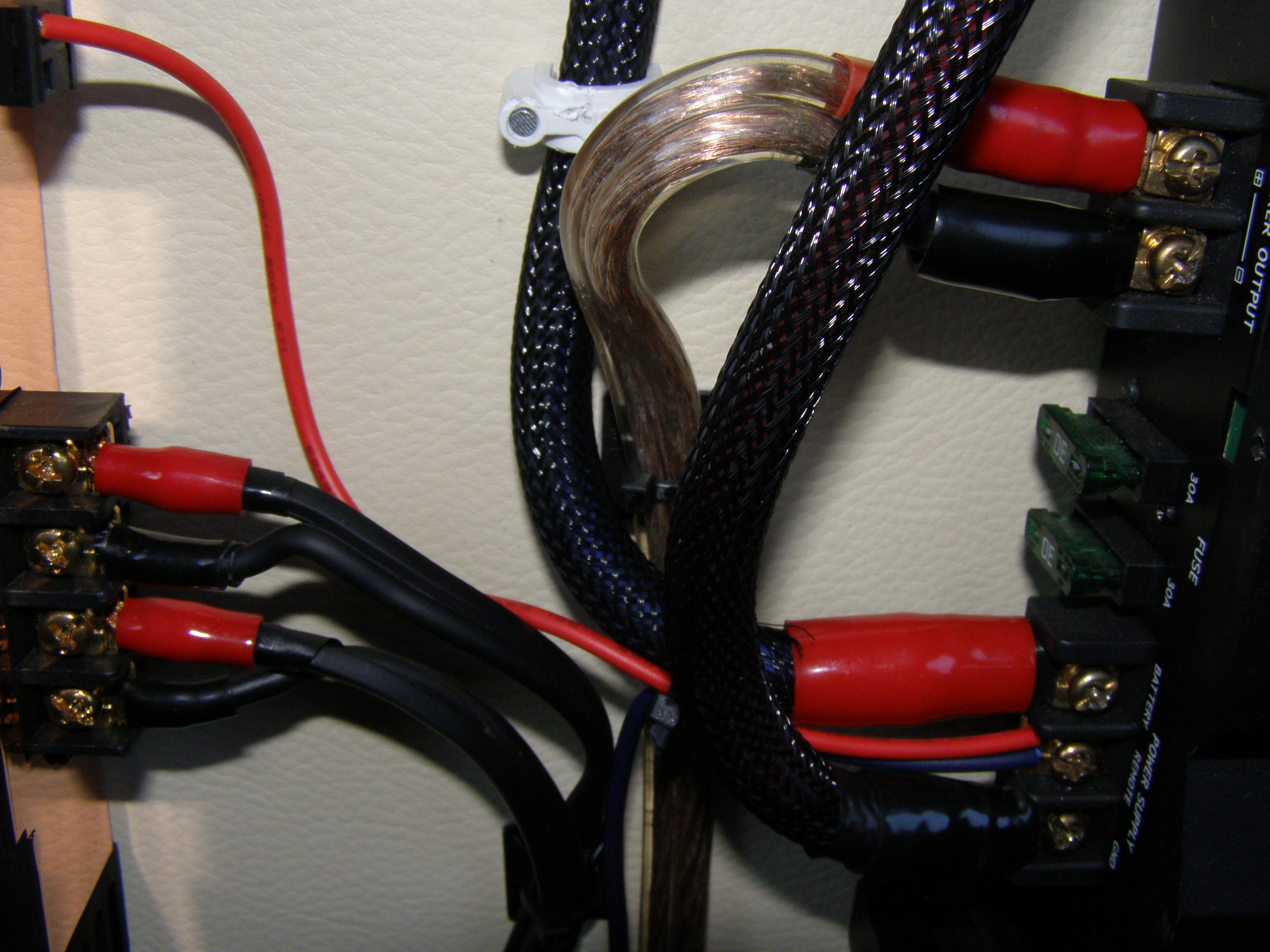

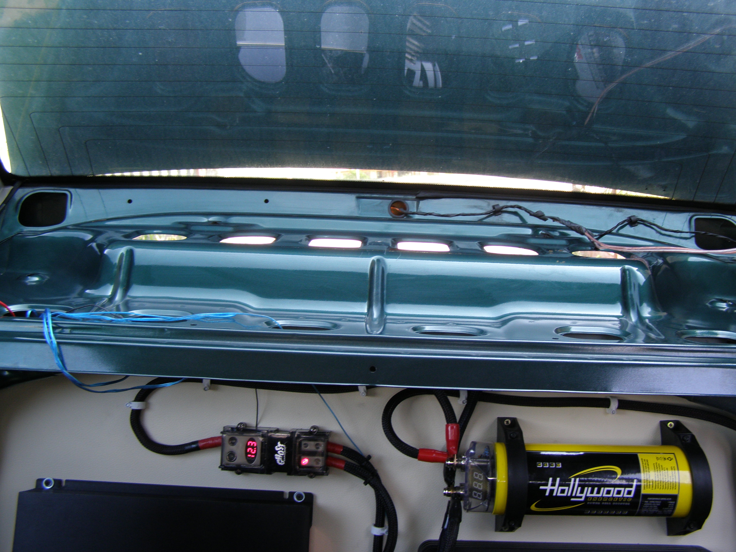

    Przyszła pora na rozmieszczenie zabawek na płycie.

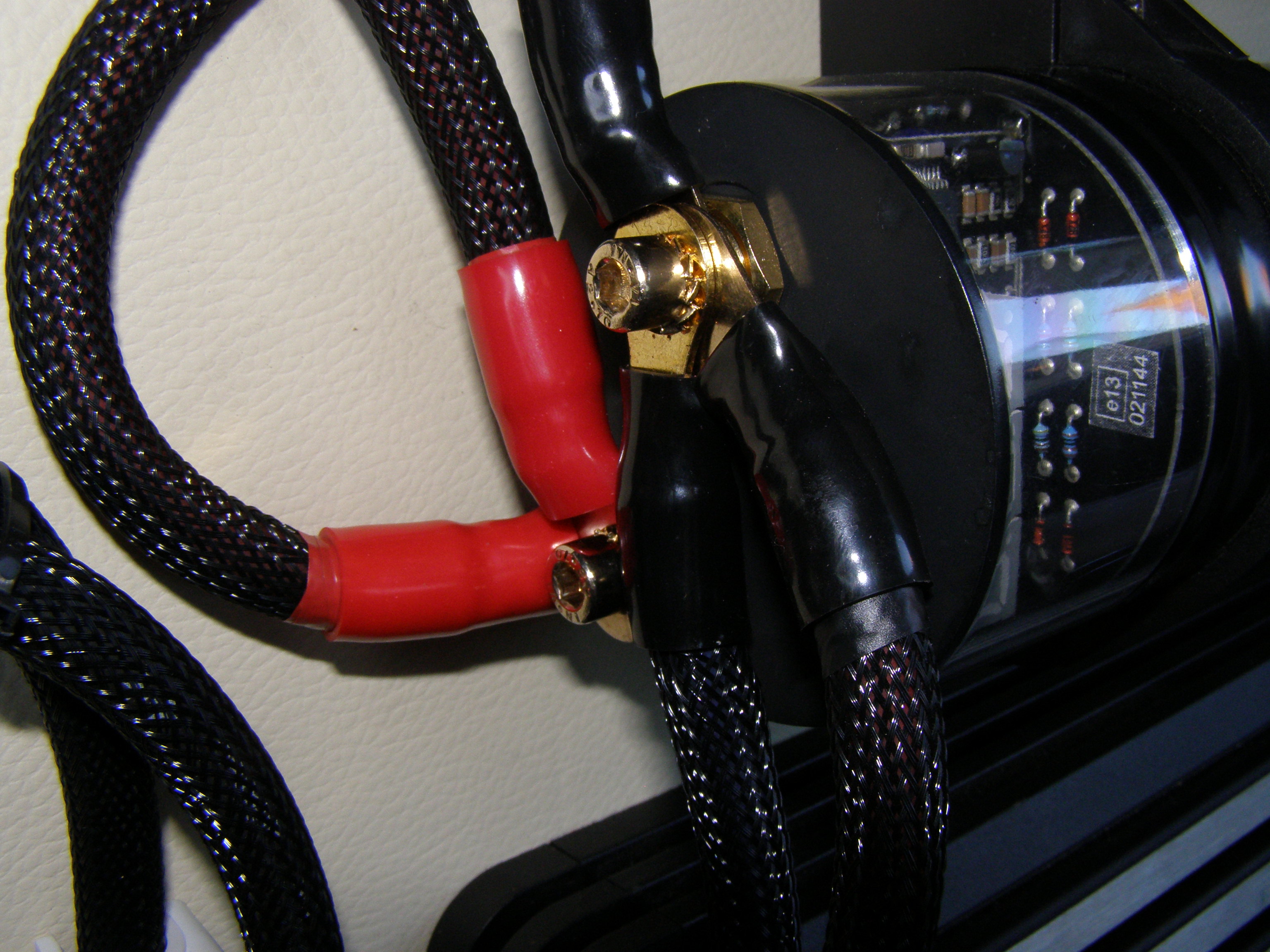

    Tutaj było najwięcej zabawy. Ułożenie kabelków i podłączenie wszystkiego jak należy, nie obyło się bez kilku problemów, ale wszystko wyszło prawie jak należy.

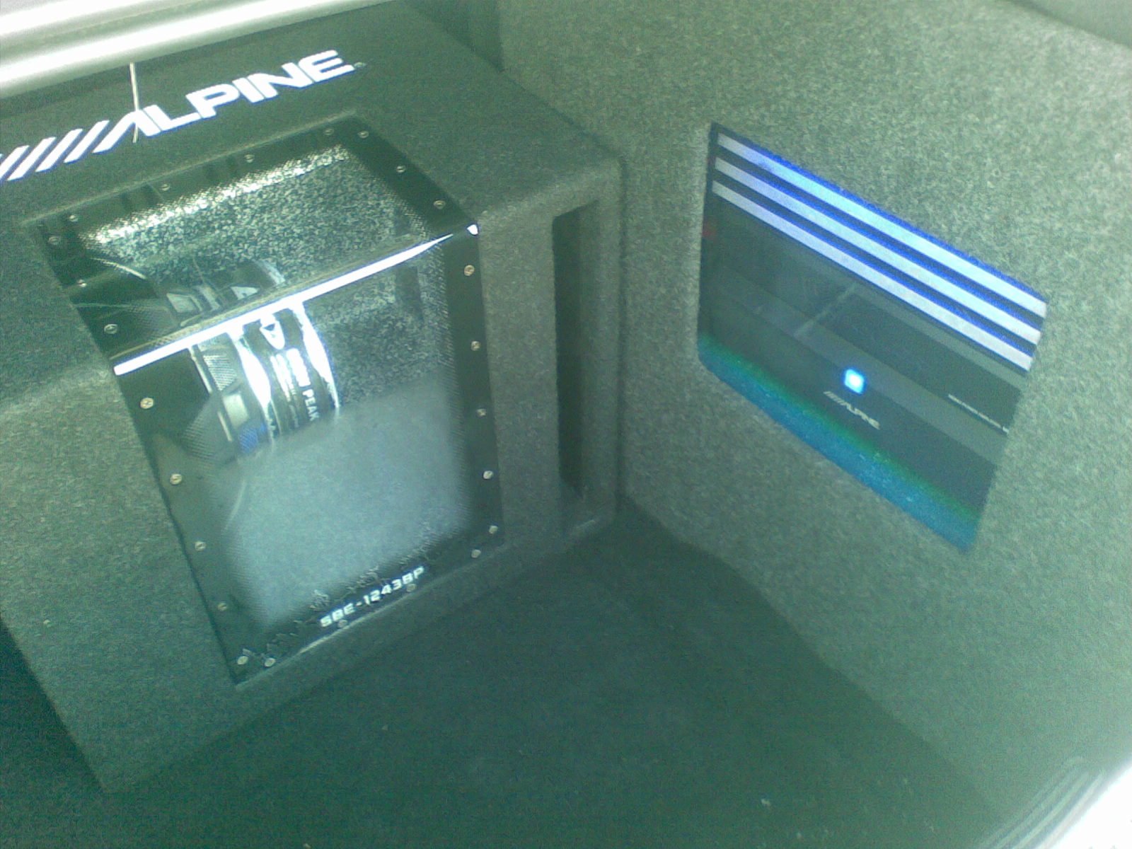

    Po rozłożeniu siedzeń nic nie widać, a bagażnik stracił zaledwie jakieś 13 cm głębokości.

    Zapewniłeś jakieś chłodzenie tym wzmacniaczom, czy może "dają sobie radę" w tej zabudowie?
    Co do wzmacniacza uDimension - miałeś kiedyś okazję zajrzeć mu do środka?
  • #6 9589229
    suzuki.gsx
    Nie zaglądałem do tego helixa, ponoć to bardzo częst usterka w helixie i braxie,
    poszedł do specjalisty. :D
    Chłodzenia nie zapewniałem, alpine jako, że to klasa D prawie wcale sie nie grzeje, ale pod ud przydał by się mały wentylator, w innych zabudowach to stosowałem z powodzeniem, pewnie niedługo coś tam podmucha.
    Do ud nigdy nie zaglądałem, to nowy piec i ma plomby, nie ciekawi mnie to, mam certyfikat podpisany osobiście przez kontrolera, jest tam moc, oporność i inne. :D

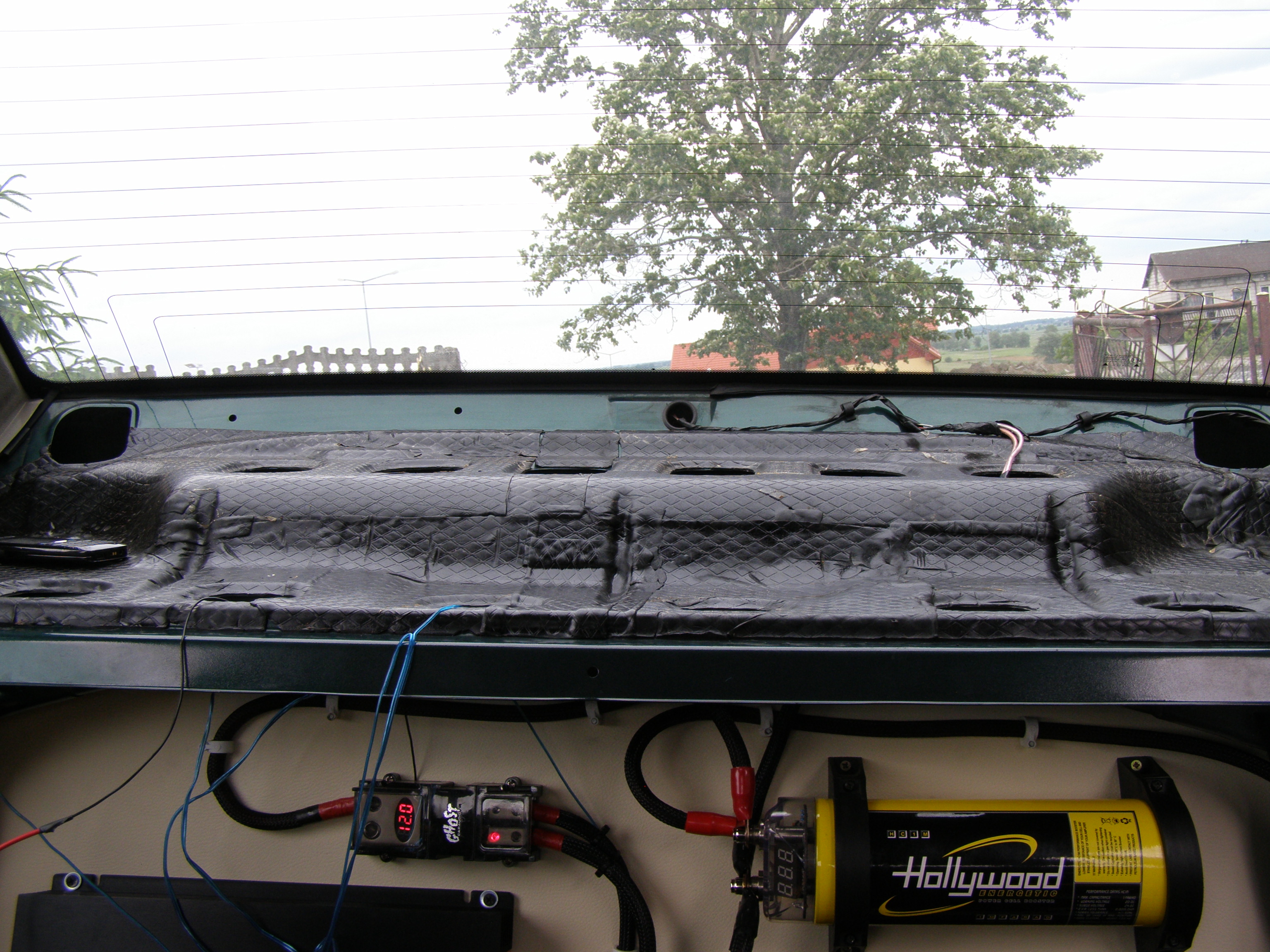

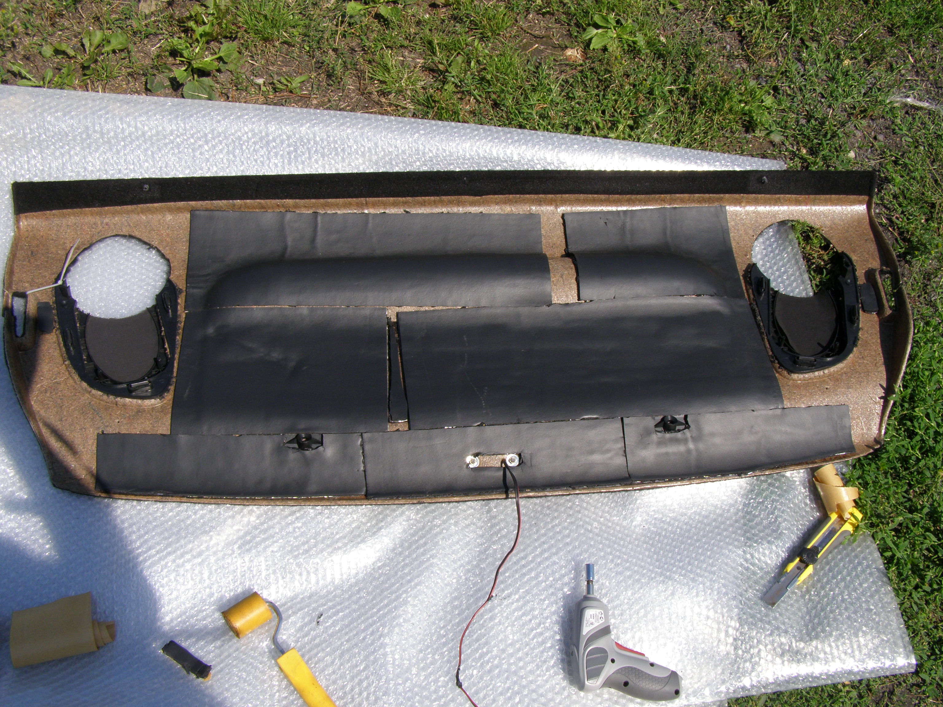

    Czas na kolejne małe ulepszenie.
    Na warsztat poszła tylna półka,a właściwie jej blaszany spód.
    Bywały chwile, że blacha wpadała w rezonans i grała na tyle głośno, że zniekształcała niższe tony w muzyce.
    Zamysłem było usztywnienie jej poprzez wyklejenie matami.
    Robota bardzo prosta.
    Potrzebna była opalarka jakieś 1,5 maty, rozpuszczalnik i nożyk.
    Wiadomo całość najpierw trzeba umyć a potem opalarka i wyklejamy.
    Efekt zamierzony został osiągnięty, nastała cisza. :D
