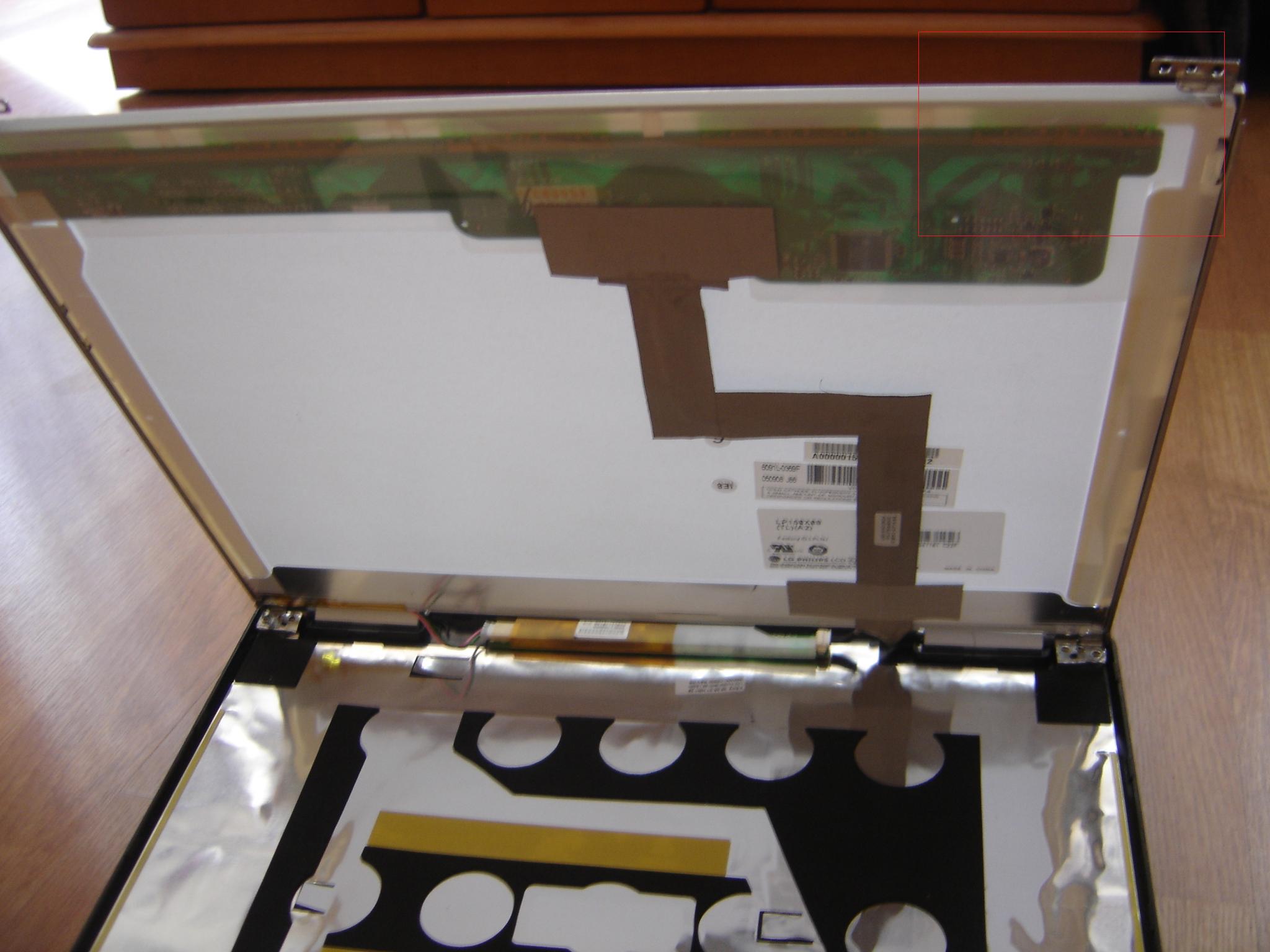

    mam problem z wyżej wymienionym modelem Toshiby. Matryca wyświetla obraz poprawnie dopóki obudowa w lewym górnym rogu jest dociśnięta. Po zwolnieniu obciążenia obraz "zamarza" i pojawiają się artefakty graficzne (jak przy przegrzewaniu się karty graficznej).
    Dzisiaj rozkręciłem obudowę matrycy. Na załączonym zdjęciu przedstawiam tylną część matrycy (więc z tej perspektywy mowa o jej prawym górnym rogu).
    Zaraz pod górną krawędzią znajduje się układ scalony przykryty folią. Jest on przyczepiony za pomocą "wypustek", z których ostatnia się najwidoczniej odkleiła/ułamała/?. Obszar, który uważam za wadliwy oznaczyłem czerwoną ramką.
    Toshiba Satellite L20-183 - wyświetla tylko po dociskaniu obudowy matrycy
    Moje pytanie: czy folię można (bez narażania laptopa na uszkodzenia) zdjąć? Miał ktoś do czynienia z podobnym zjawiskiem i wie jak temu zaradzić? Dodam, że zwykłe ściskanie "ramki" matrycy spinaczem do prania na tym etapie nic już nie daje.

    Napiszę ci tak , matryca ewidentnie do wymiany , takie rzeczy się zdarzają jak matryca dostaje wstrząsu , uderzenia , to jest nie do naprawienia domowymi sposobami , a nawet serwis może nic tu nie pomóc , nic tylko wymienić na inną .

    Hm, z mojej perspektywy to wygląda jakby się po prostu coś tam "odkleiło", po ściśnięciu i ciągłym trzymaniu obraz wyświetlany jest normalnie. Zawiozę do serwisu, ale najpierw chciałbym wysłuchać jeszcze innych porad. :)

    Owszem nie chcę ci nic narzucać , podobnych tematów na elektrodzie jest sporo , niektórzy to naprawiali , ale skuteczność tych napraw jest żenująca , owszem odkleiło się , dociśnięcie taśmy jest stwierdzeniem gdzie problem leży , ta taśma jest zgrzewana do matrycy metodą na gorąco , niektórzy dogrzewają to żelazkiem , inni stosują bardzo podobne metody , natomiast usterka powraca jak bumerang , jeden gość się z tym męczył , pojechał do serwisu gdzie się w tym specjalizują , i mu nawet powiedzieli NIE DO NAPRAWIENIA DOMOWYMI SPOSOBAMI , TO SAMO JA POTWIERDZĘ . Nie ma jak tylko wymiana matrycy . I piszę ci wyraźnie od innych nic innego nie usłyszysz .
