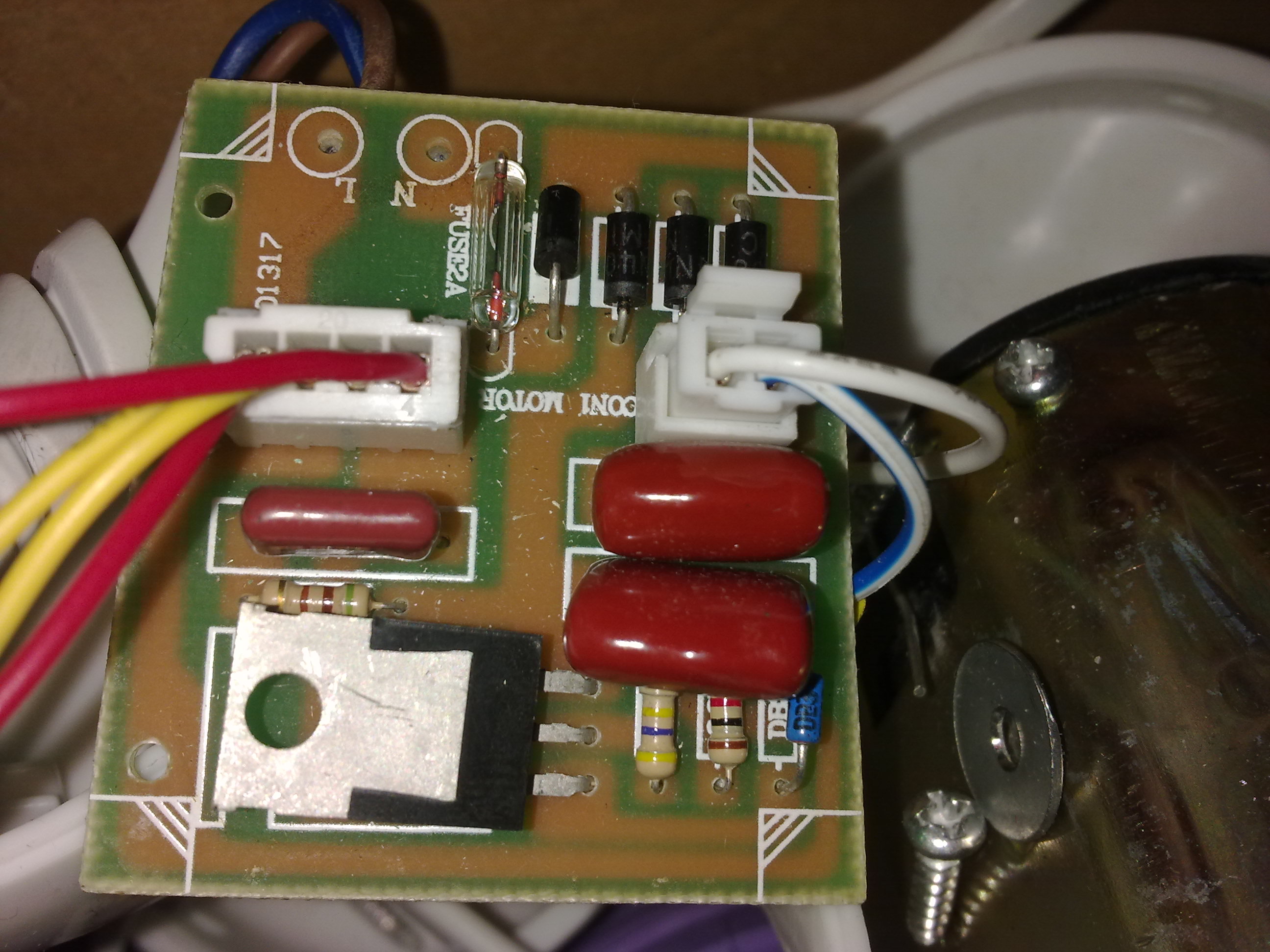

    Witam, błagam was panowie pomóżcie mi rozwiązać ten problem. Mianowicie posiadam masażer z regulacja obrotów. Myślałem (byłem przekonany), że potencjometr uległ przebiciu czy coś, więc kupiłem nowy, a tu ni chu chu....
    Nie to. Co może być jeszcze nie tak. Błagam was o pomoc, mogę zrobić zdjęcia jak to wygląda albo coś. Ogólnie to chyba prosta konstrukcja, mała płytka drukowana, silniczek elektryczny dość duży, potencjometr jakieś oporniczki i tranzystor bodajże.
    Co mogło się stać?
    A i próbowałem powstawiać jakieś oporniki, żeby zmniejszyć prąd jak pobiera silnika by tak zmniejszyć obroty ale właśnie nie ma zadnej reakcji. Którędy ten prąd przechodzi? Potencjometr ma wyłącznik od razu, 4 kable do niego dochodzą.

    Zrób zdjęcie, bez tego i jakichkolwiek danych(typ, model) to zgadywać możemy jedynie... Jakie są obecnie objawy? Silniki pracują na pełnych obrotach czy nie działają czy co?
  • #3 9578637
    darek_wp
    W weekend wróżka ma wychodne - zrób dobre zdjęcie tego sterownika z obu stron i wypisz symbole elementów.

    Silniczek pracuje na najwyższych obrotach. Zdjęcia wrzucę jutro.
  • #6 9583490
    Becks7

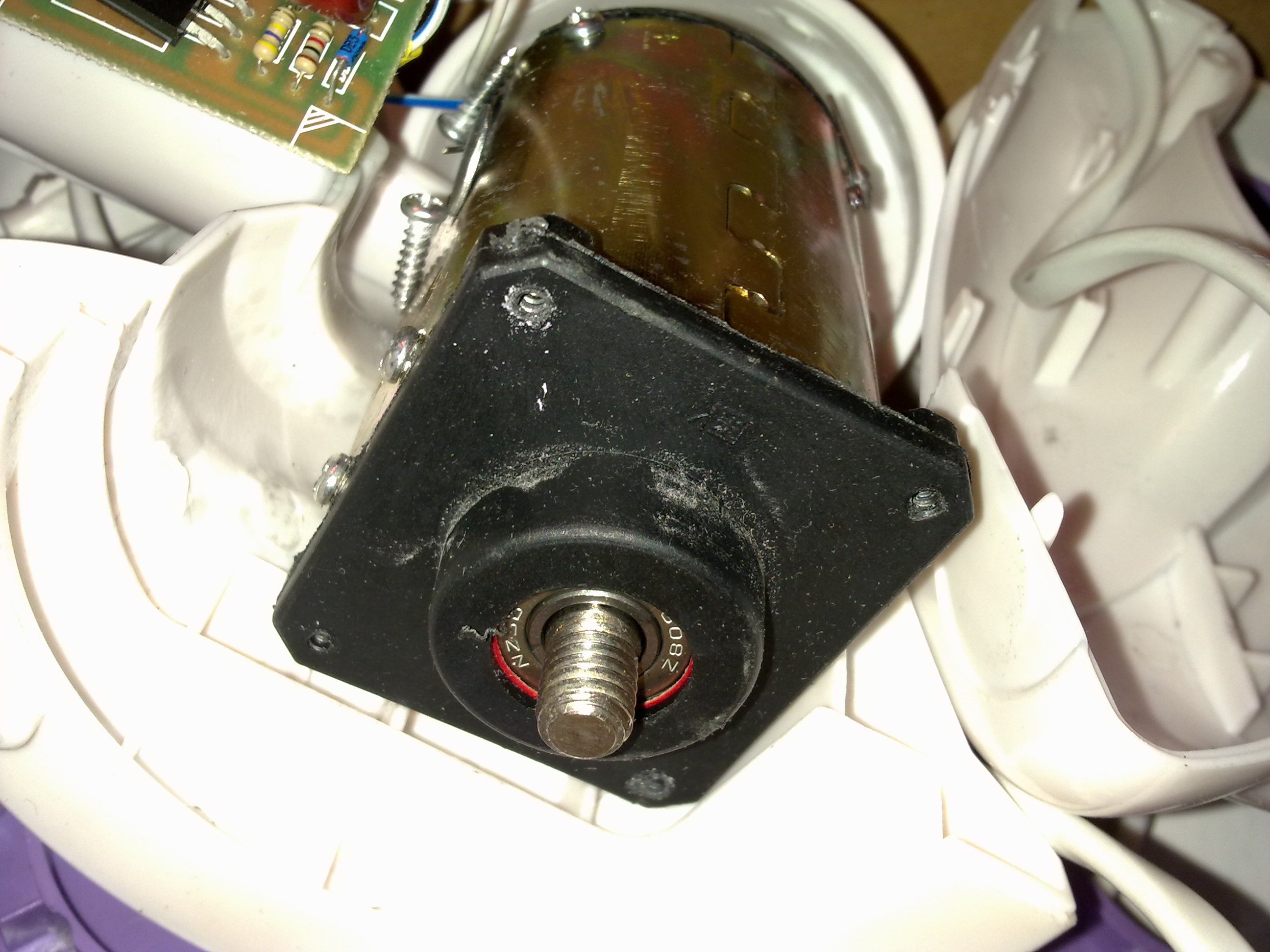

    Siema, mam dla was jakie takie zdjęcia i proszę was o pomoc.
    Masażer - brak regulacji obrotów. Masażer - brak regulacji obrotów.
    sprzęt jest na 230V.
  • #7 9587184
    dzimi
    Moderator
    Zdjęcia są, ale my czekamy na pomiary czy jakieś działanie ze strony Autora. Ten tranzystor to raczej nie tranzystor a raczej tyrystor, oczywiście "gdybanie". Czekamy na informacje od Autora.
