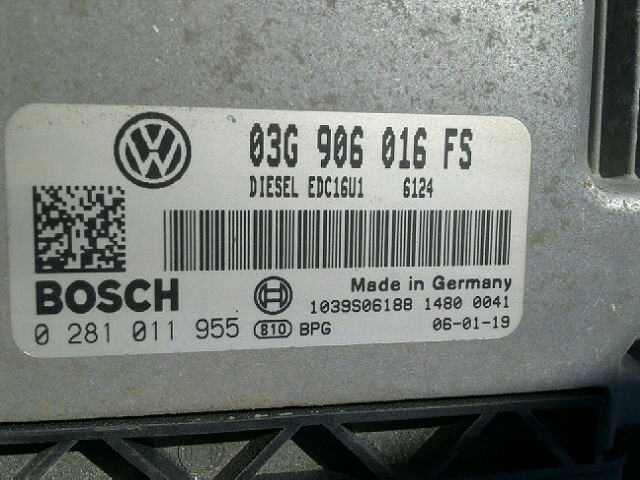

    Witam wszystkich.Dostalem od znajomego sterownik do golfa 5 95KM.
    VW Golf V potrzebna zawartość Eeprom
    Czy to prawda ze te auta wychodzily z identycznym silnikiem lecz zmienionym softem na 105KM.
    Nie mam doswiadczenia jesli chodzi o samochody dlatego postanowilem zapytac bardziej doswiadczonych forumowiczow gdzie ewentualnie mozna znalesc zawartosc Eeprom-u do tego sterownika(105KM).
    Z gory dziekuje z pomoc

    Nie bardzo wiem co chcesz zrobić.
    Po pierwsze - to jest sterownik z wersji 90koni (nie 95)
    Po drugie - przegrywając EEprom z innego auta zamiast dostać więcej koni rozwalisz immo
    Po trzecie - gdy już dobierzesz się do odpowiedniej pamięci (w tym sterowniku jest to jeszcze pamięć zewnętrzna) to pomysł z wsadzaniem binariów ze sterownika 105 jest po prostu chybiony.

    uważam tak samo jak kolega wyżej .
    Może zacznij od tego by powiedzieć nam co zamierzasz .
    Jeśli nie masz doświadczenia a chcesz zwiększyć moc to weź sterownik gotowy od mocniejszej wersji i dopisz sobie kluczyki.
