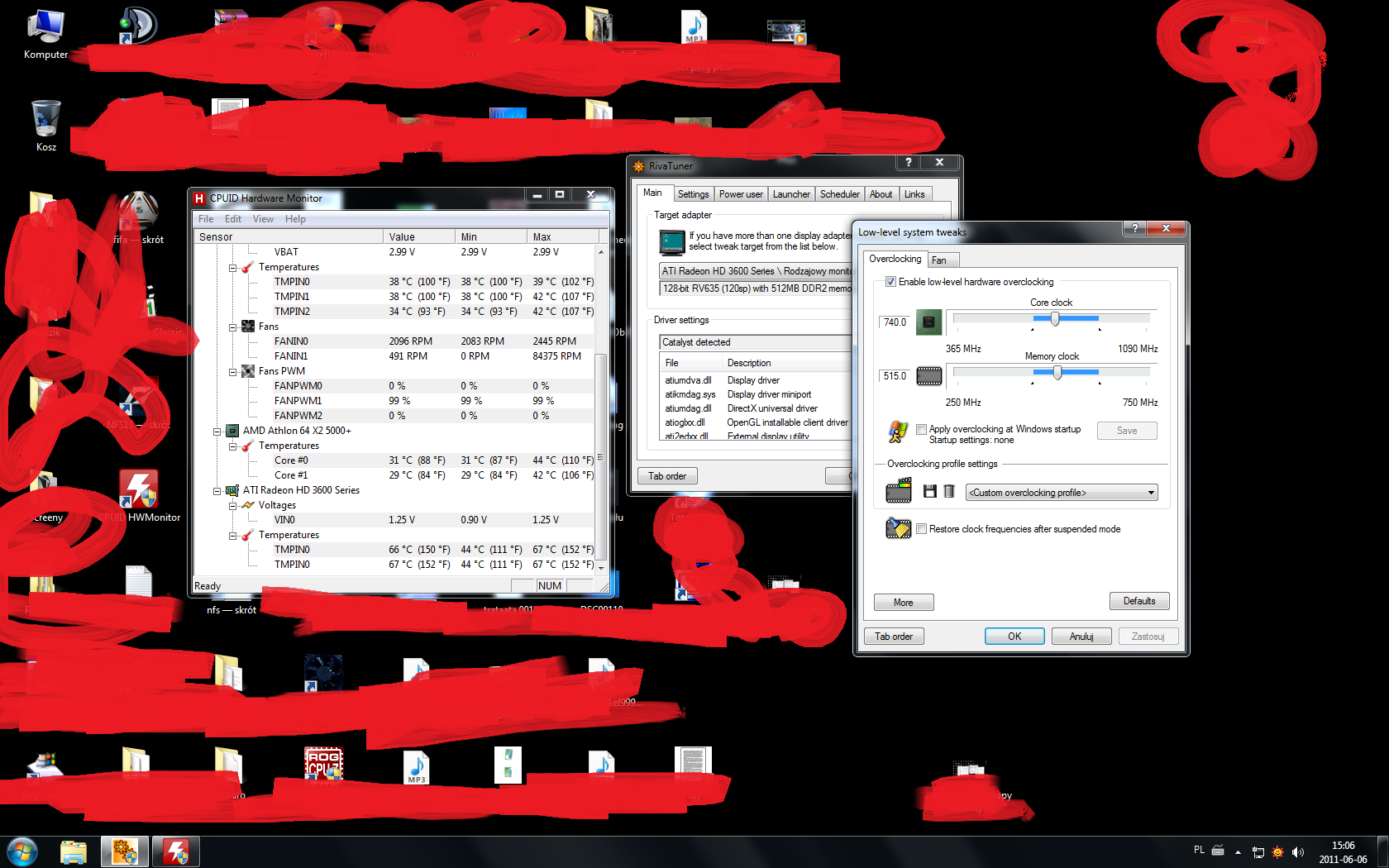

    damian1314
    Więc tak, chciałem sobie podkręcić tą kartę, ale jeżeli zwiększę nawet o te 10 MHz to temp z 45*C w spoczynku rośnie cały czas w górę, i jak zmniejszę jest to samo! Najbardziej mnie dziwi fakt że jak nawet zmniejszam to również rośnie. Co jest nie tak? Najdłużej czekałem aż do temp 70*C (w spoczynku oczywiście) i potem już wziąłem na domyślne. Czy czujnik może kłamać?
    Karta: Gigabyte 3650HD

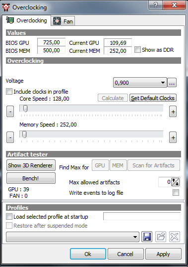

  • #21 9870169
    damian1314
    Podkrecam ati tray tools i mam takie pytanko. Na zamieszczonym obrazku widac ze suwak zaczyna sie na wartosci Core Speed 128 i Memory Speed 252, mam rozumiec ze od razu mam jechac do wartosci 725 (domyslne dla mojej karty) i Memory Speed na 512?
    https://obrazki.elektroda.pl/1191940000_1314480174.png
    EDIT:
    dobra juz wiem o co chodzi :)
