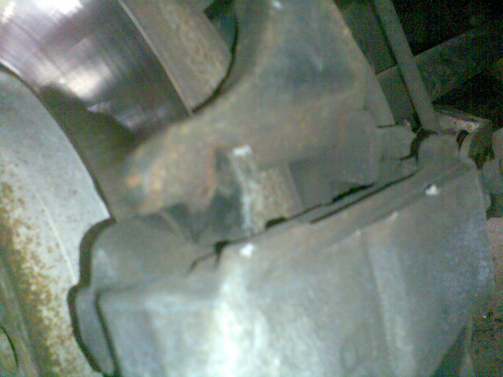

    Ok, jeszcze jedno pytanko. Bo dzisiaj się specjalnie wybrałem do garażu, by spojrzeć na to jeszcze raz, bo trochę czasu minęło. I jest jeszcze coś.
    Stare klocki miały takie blaszane trzpienie, które trzymały klocki w środku tulei zaciskającej.
    VW Polo 1.9D klekoczące klocki przód
    Nowe klocki tego nie mają, a na pewno to pomagało w niemałym stopniu na te telepawki...

  • #7 9584447
    wiesiek3d
    Poziom 29  
    Jeżeli to jest zacisk taki jaki przedstawiłeś na zdjęciu to muszą być.

    Tak blaszki muszą być i to na 100% na zdjęciu nawet ich nie zauważysz bo język wchodzi pod zacisk.

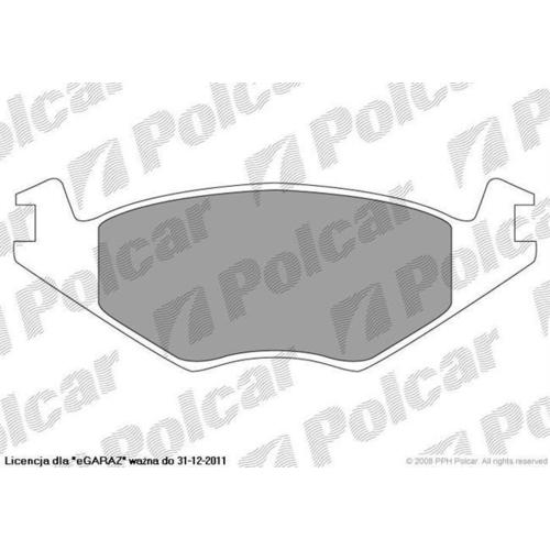

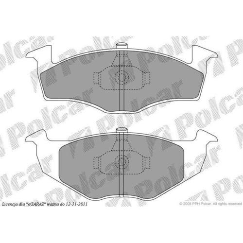

    W sklepie powiedzieli tak:
    Do 1995 włącznie były takie:
    Mam 1995 więc takie kupiłem.
    Od 1996 były takie:
    I takie właśnie są stare.
    Pierwsze zapasowały w 100% w miejsce drugich.
    Tyle, że to klekocze.
    I teraz pytanie na które potrzebuję odpowiedź:

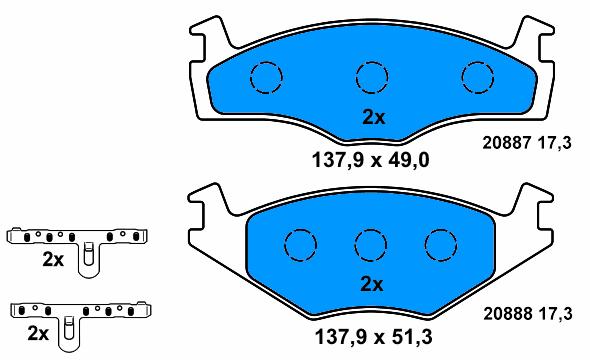

    Czy mam wymieniać na te z 2 obrazka (z tzw. ATE [blaszkami mocującymi]) czy po prostu kupić te blaszane zameczki (po 3zł/szt.) i zostawić pierwsze klocki i przestanie stukać?

  • #13 9604004
    pioart
    Jeśli masz system hamulcowy Kelsey Hayes /tak sądzę/ To masz klocki z pierwszej fotki i powinny być w związku z tym te blaszki , klocki nie są zamienne jak Ci się podoba .
    Co to znaczy „(z tzw. ATE [blaszkami mocującymi])” ? W systemie hamulcowym ATE takowe nie występują / w tym aucie na pewno/ , co nie znaczy że w kartoniku z klockami te blaszki się znajdują .
  • #14 9632013
    zonas
    Witam. Zamontowanie tych małych blaszek pomogło w 100%!
