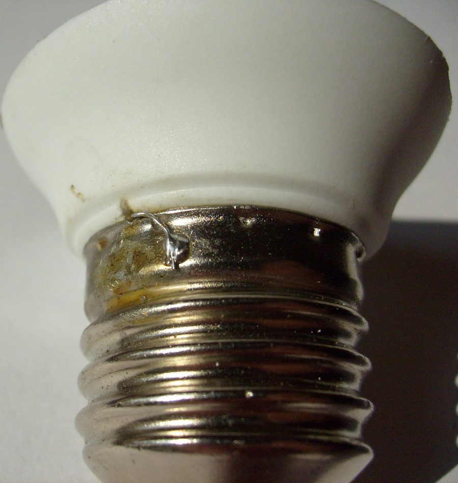

    Pierwszym problemem przed jakim przyszło mi stanąć był wybór obudowy jaką wykorzystam do mojego projektu. W sklepach jest wiele świetlówek energooszczędnych w obudowie typu bańka, lecz cena nowej jest dość duża aby ją kupić i od razu rozebrać. Zatem wybór padł na to co było pod ręką czyli przepaloną 18W świetlówkę energooszczędną firmy PHILIPS (Rys. 1, Rys. 2, Rys. 3, Rys. 4).
    Obudowa świetlówki została rozcięta, wszystkie wnętrzności (Rys 5.) wyjęte i tu zaskoczenie. Wewnątrz kulistej bańki zastałem spiralną świetlówkę, której niestety nie dało się wyciągnąć i musiałem ją najpierw pokruszyć, co delikatnie porysowało mi bańkę od środka. Na domiar złego urwał się jeden z przewodów zasilających widocznych na Rys. 3. Próby lutowania tego przewodu od wewnątrz kończyły się niepowodzeniem, w końcu jakimś magicznym topnikiem i magiczną temperaturą udało mi się przylutować kabelek od zewnątrz, co widać na Rys. 4.
    "Żarówka" RGB+W na pilota RC-5Rys. 1"Żarówka" RGB+W na pilota RC-5Rys. 2"Żarówka" RGB+W na pilota RC-5Rys. 3"Żarówka" RGB+W na pilota RC-5Rys. 4"Żarówka" RGB+W na pilota RC-5Rys. 5

    nawierć oprawkę koło gwintu, usuń klej i jakoś to może wytrzyma
    Obudowę owszem nawiercę, ale jak zlikwiduję klej to mi się "żarówka" rozpadnie, ale spróbuje zmniejszyć jego ilość i tak szczelnie nie zalewać tym klejem.
