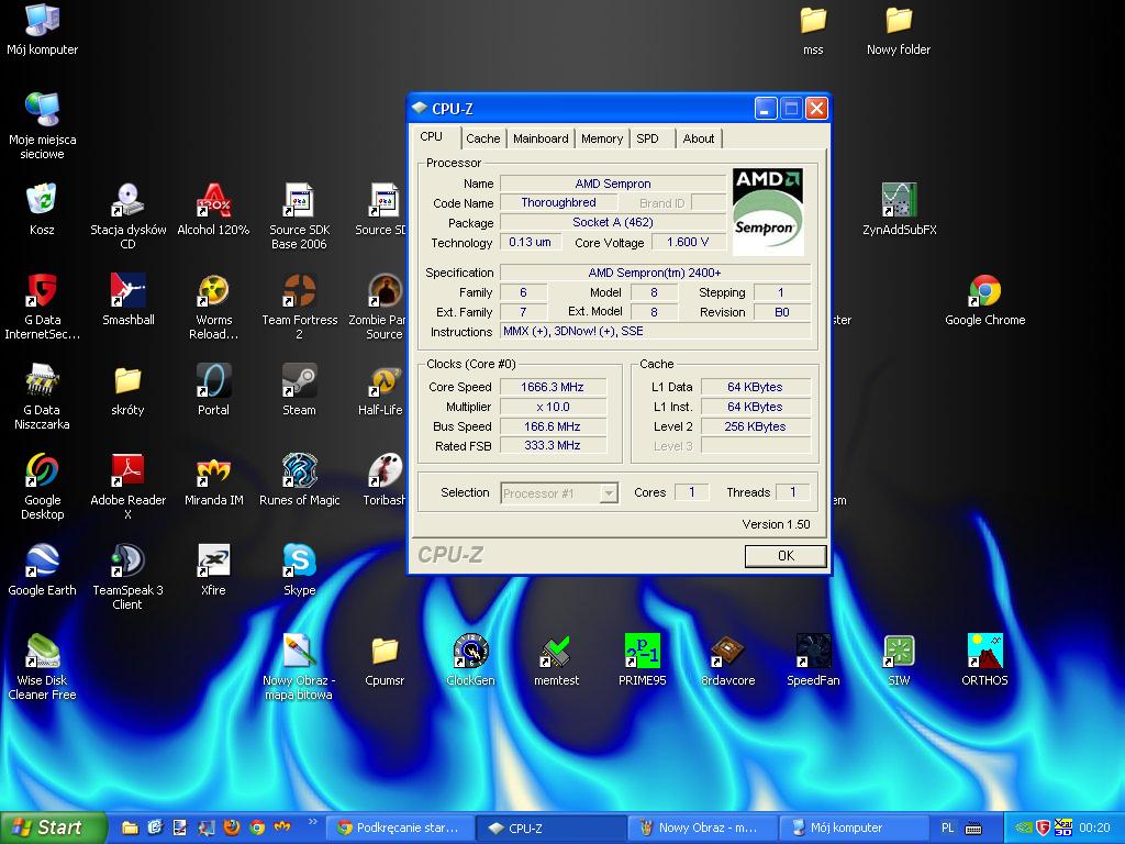

    Pio64 - daj screen z CPU-Z bo chętnie zobaczę te 2.4GHz.

    Ok, oto mój Sempron.
    Sorry, źle zrobiłem. Podkręcanie starego semprona

    Chodziło raczej o screen po OC.
  • #11 9595692
    Lzep
    Niektórzy nadal nie rozróżniają 2400+ od 2400MHz :D. Podkręcony, że ho ho ! To i nie dziwne, że stabilny :D.

    Karaczan
    Poziom 41  
    No podkrecenie Thoroughbred'a do 2.4ghz to byl by juz bardzo dobry wynik ;)
    Z Bartonem nie ma problemu, Thoroughbred to juz ciezko.
    Ale skoro 2400+, a nie 2400mhz to pffff ;p

    Tak tłumacząc słowa kolegów wyżej to wcale nie podkręciłeś procesora. Nie jest on w żaden sposób podkręcony. Nadal ma 1,6GHz.

    Nie rozumiem o co chodzi. Ja tego procesora nie podkręcałem, bo mi się poprzedni zepsuł i w serwisie mi na taki wymienili. Pytałem was wcześniej czy wart go jeszcze podkręcić. A teraz mówicie, że nie jest podkręcony i nadal ma 1600mhz. Oszukali mnie?

    Mam dość stary komputer z procesorem Amd Sempron 1600mhz podkręconym na 2400mhz
    To jak to w koncu jest? Raz mowisz tak, raz siak.
    Procesor nie jest podkrecony. Ma on 1.6GHz. Ale nazwa modelowa to 2400+.
    Ale nie 2400MHz!
    Procesor chodzi na ustawieniach fabrycznych dla niego.
    Za co ty placiles w serwisie to my nie wiemy.
    Prawdopodobnie miales 1600+, zmienili ci na 2400+.
    Wszystko w najlepszym porzadku.
    Podkrecic mozna w okolice 2GHz, co da modelowo ok 3200+.

    Ok, już rozumiem, dzięki za pomoc. Myślałem, że 2400+ znaczy 2400mhz.

    Co na tej płycie się pewnie nie uda!
    Specjalnie pytałem bo to było mocno podejrzane tzn. te 2.4GHz na KT400.

    Tu nie ma co "myśleć", tylko trzeba co nie co poczytać, choćby z najbardziej popularnych portali -> Lista procesorów Sempron i wszystko Ci się rozjaśni. Jakiś czas temu AMD zaczęło tak oznaczać swoje procesory - czyli 2400+ to procesor, który odpowiada wydajnością P4 Intela 2400 MHz, chociaż ma mniejszy zegar 1667 MHz, ale inną architekturę, która to umożliwia. Teraz już chyba załapiesz tak do końca, o co chodzi :D.
