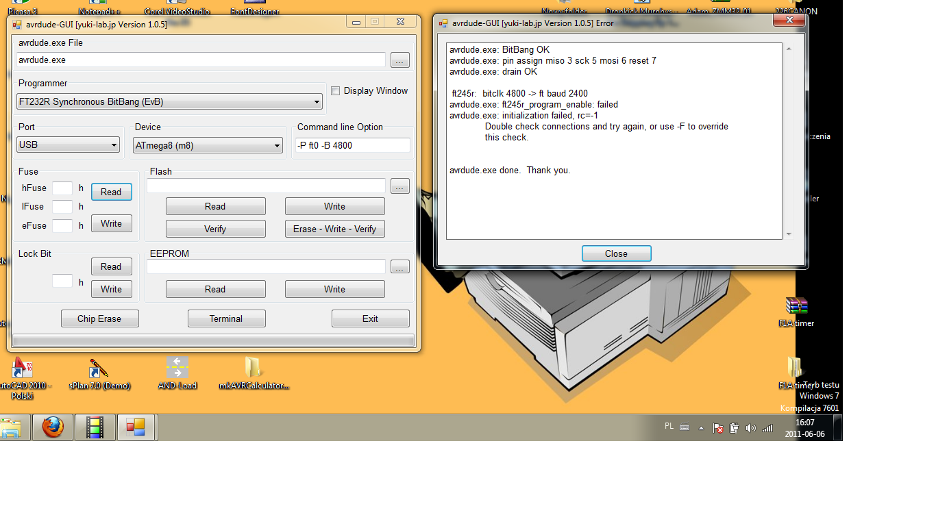

    A oto błąd który zwraca mi AVR-dude:
    [ATmega8]Trudności z zaprogramowaniem przez FT232
    Dzięki za wszelkie wskazówki :)

    Wymontowanie ATm644p z podstawki nic nie pomogło. Nie można nawet fusebitów zczytać. Też usiłuję połączyć się ze stroną EVB ale bezskutecznie. Rano jeszcze działała.
    Taki monit wyrzuca mi konsola w mkAVRcalculator

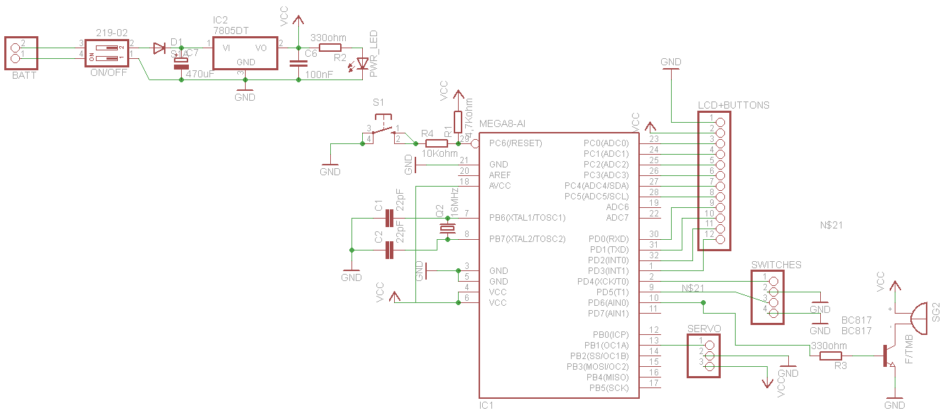

    Dołączę jeszcze schemat programowanego układu.
    Wszystkie piny VCC, AVCC i GND są ładnie podłączone do zasilania i masy układu.
