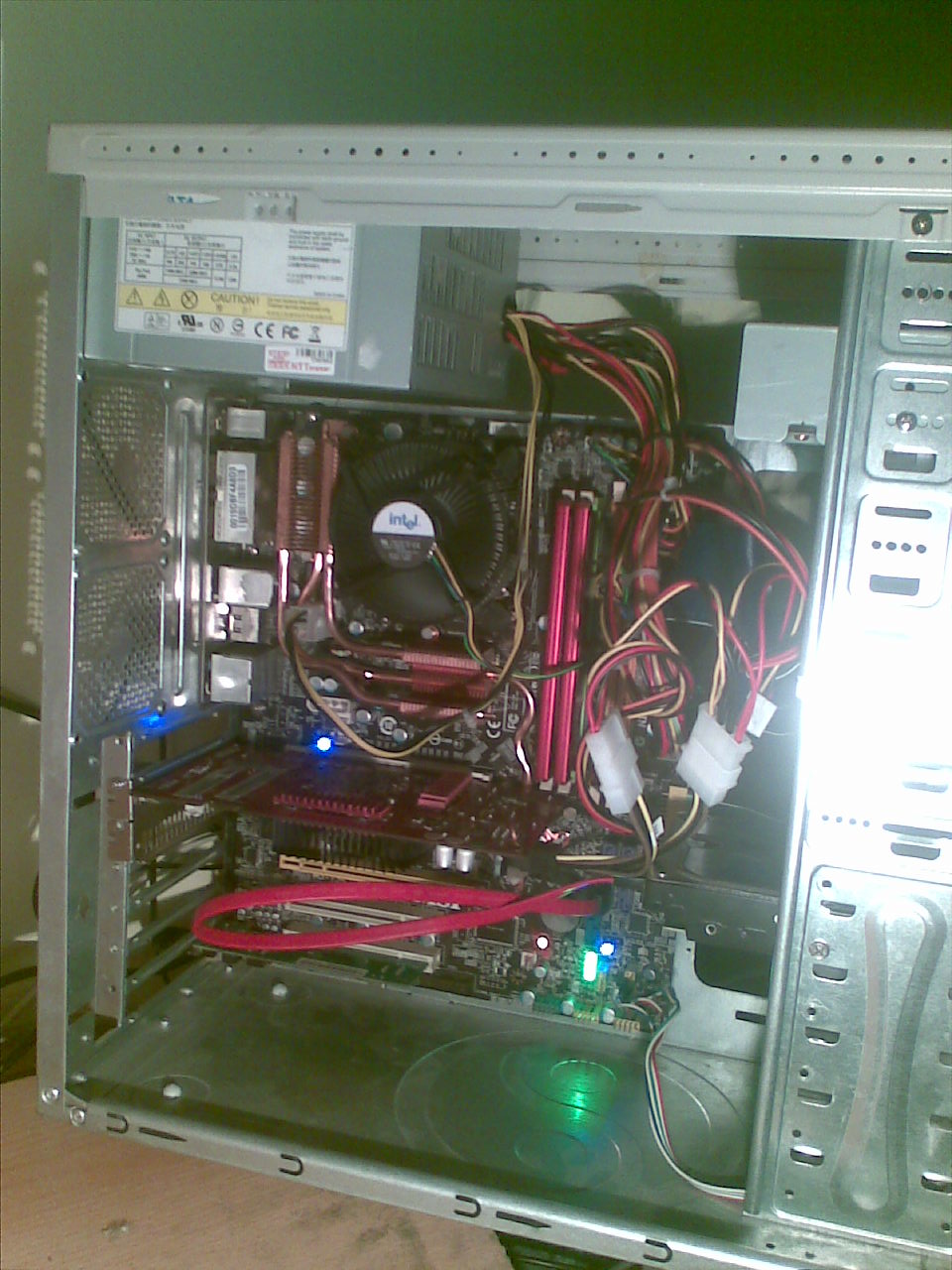

    Jak chłodzona obudowa? Najlepiej zamieść zdjęcie.

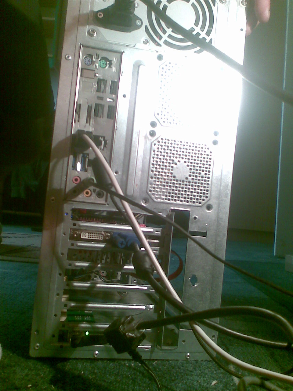

    Zamieść zdjęcia zdjętego boku obudowy oraz samej obudowy. Pomyślimy jak usprawnić obieg powietrza.
  • #7 9586107
    dsaw
    Proszę
    Aż wstyd pokazywać ;p
    Sorry za zdjęcia ale oddałem aparat i robiłem telefonem
    MSI p35 Neo2 + e6400 core 2.13 duże temperatury ;/ MSI p35 Neo2 + e6400 core 2.13 duże temperatury ;/ MSI p35 Neo2 + e6400 core 2.13 duże temperatury ;/ MSI p35 Neo2 + e6400 core 2.13 duże temperatury ;/
    Też nie chcę kupować już nic bo już się nie opłaca i pozbierać na nowy
    Temp procesora rdzeń 1 58c rdzeń2 56 core 66 jak chodzi ten program ;/
    wcześniej tyle nie miałem nawet bez pasty jak miałem procesor podłączony ;/
    i tak gdzie jest procesor to obudowa przylega do tej płyty przy biurku wiec jest jak by zamknięta
    #8 9586171
    daavid117
    Na tylnej ścianie masz miejsce na wentylatory 92mm lub 80mm - zmierz i zamontuj tam dwie sztuki. Z przodu w samej obudowie zapewne jest miejsce na wentylator, ale plastikowy przód go zasłania. Tak więc wiertarka do ręki i wiercimy jakieś 80 otworów o średnicy 3mm i montujemy tam wentylator 120mm. To z pewnością przyczyni się do obniżenia temperatur. Zdziwisz się jak spadną. Wtedy oczywiście zamkniesz obudowę.

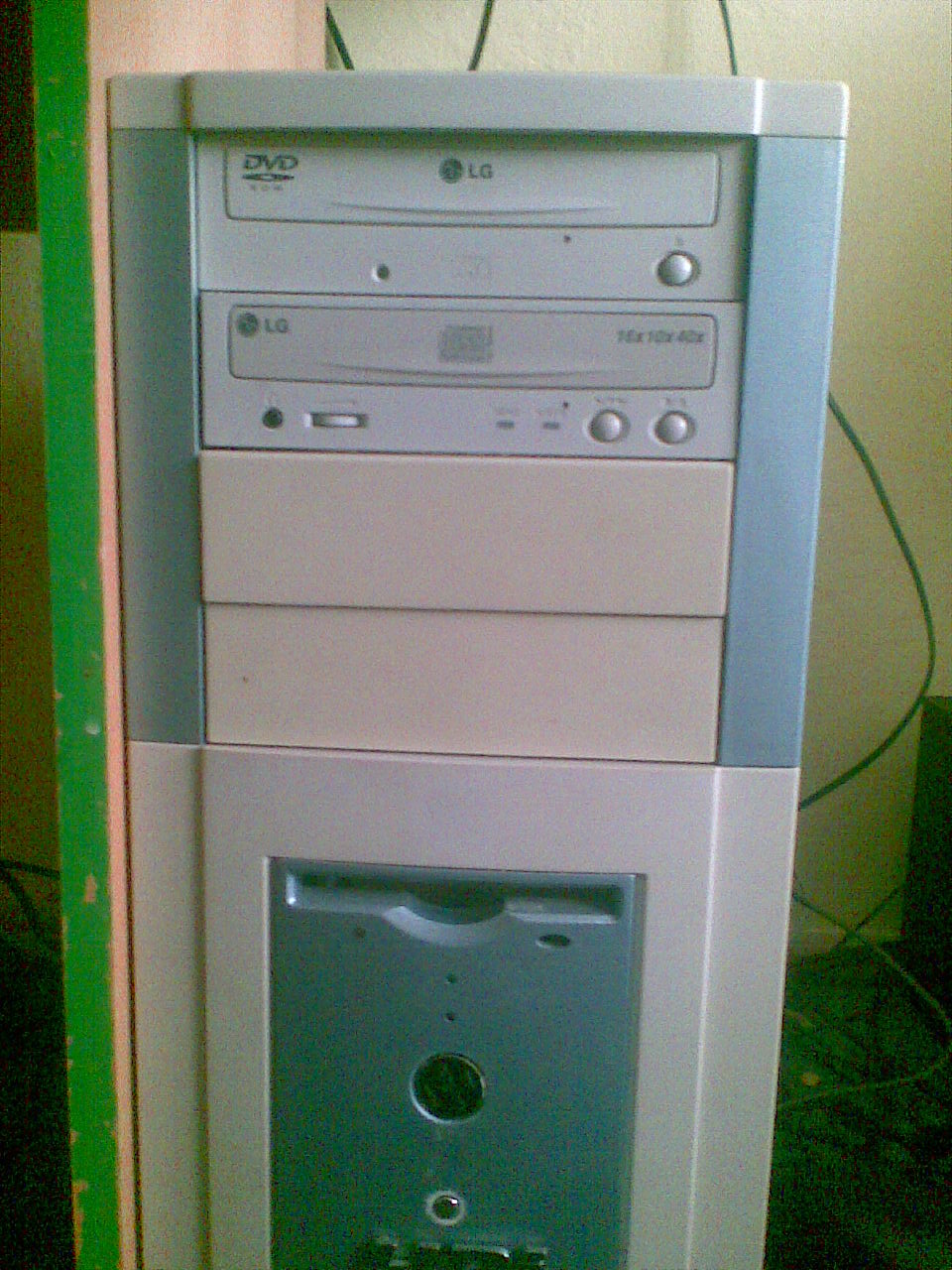

  • #9 9586199
    dsaw
    hm już ma core rdzeń 1 61stopni ;/
    Mam wiatraczki od zasilaczy one będą dobre to ile potrzebuję tych wiatraczków ?
    One po 10zl chyba nie ?
    a z przodku w obudowie mam miejsce na dwa mniejsze koło siebie w lini prostej poziomej
    tam gdzie z przodu są te otwory w obudowie na samym dole
    Kurcze sorry nie pokazałem na zdjęciu na samym dole są takie małe kwadraciki chyba wlot albo wylot powietrza
    kurcze to jakieś 50zl nie ?
    Do tego prąd będzie pożerał ten komputer strasznie ;/ a ja go mało wyłączam
    a gdzie je podłącze ;p w zasilaczu nie mam molexow
    chyba że do płyty ale to nowa jest nie sprawdzałem czy są jakieś wejścia
  • #10 9586212
    daavid117
    Na płycie głównej masz złącza. Jeśli zbraknie to dwójnik molex i podłączasz. Pokaż zdjęcie tych "kwadracików". Wentylatory pobierają tyle co nic prądu. Kilka Watt.

    Wydatek na wentylatory w wysokości 40zł i tak jest konieczny. Można kupić nową obudowę za 140zł, ale chyba nie chcesz tyle wydawać? Te otwory są za małe i jest ich za mało. Wiertło 3mm i wiertarka do ręki i robisz ładne dziurki by wentylator miał jak zasysać powietrze.

    te otwory są dość duże mi się wydaję bo tam z przodu nie ma tego dużego wiatraka tylko takie dwa małe.
