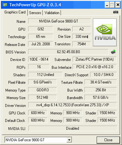

    Posiadam kartę ZOTAC GeForce 9800 GT Synergy .
    Karta na początku po dłuższym graniu zawieszała komputer - pokazywały się artefakty. Postanowiłem wymienić chłodzenie na lepsze. Wybrałem Arctic Cooling Accelero Twin Turbo PRO. Po zamontowaniu odczułem znaczną poprawę - temperatura GPU na poziomie 20°C (RAM nie pamiętam ile miał) - chodzi oczywiście w trybie 2D. Przy długim katowaniu grami itd. około 45°C.
    Wygląda że to fajne chłodzenie jednak jak przyszły upalne dni (montaż był w zimie) karta jest gorąca jak piekarnik!
    W 2D temperatury wyglądają tak.
    GF 9800GT - bardzo gorący RAM
    Na pamięciach są radiatory z zestawu - normalnie ich nie było.
    Jeśli włączę test obciążający kartę np. sprawdzanie artefaktów w AtiTool to po kilku minutach GPU ma 67°C a RAM ponad 80. Niestety ta karta ma bardzo fatalnie rozwiązaną regulację obrotów gdyż dopiero przy 55°C się zwiększają ze standardowych 35% na więcej, a przy 67°C jest dopiero 50%.
    Ręczne przestawienie obrotów pomaga tylko na chwilę bo karta i tak sama ustawi niższe obroty.
    Co mogę zrobić?

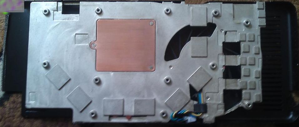

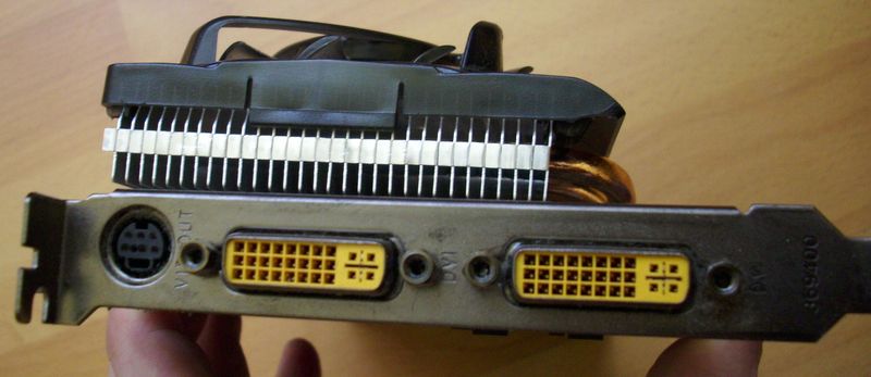

    Tu widać co się dzieje po 10-ciu minutach.
    Czy problem z grzaniem RAMu zmniejszyło by chłodzenie referencyjne jak np. takie?
    GF 9800GT - bardzo gorący RAM GF 9800GT - bardzo gorący RAM
    Widać dużą poprawę - temperatury spadły o ponad 10°C jednak pamięć nadal jest za gorąca.
    To pokazuje GPU-Z.

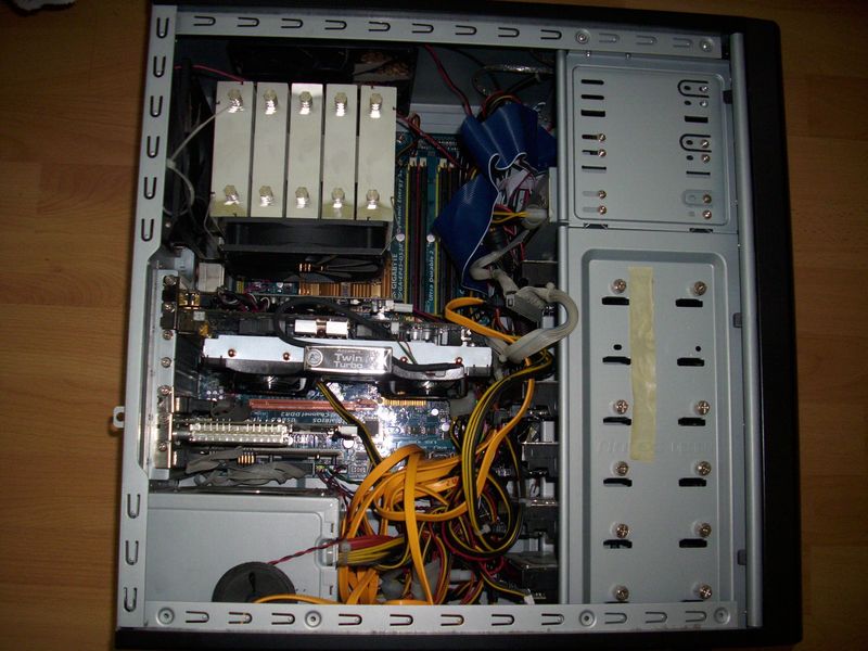

    Tak btw to jeśli jest to obudowa Tower to masz niewłaściwie zamontowany wentylator na chłodzeniu procesora. Zrób zdjęcie całej obudowy bez boku by można było zobaczyć jak wygląda obieg powietrza.
  • #12 9585895
    11111olo
    Oto zdjęcia.
    GF 9800GT - bardzo gorący RAM GF 9800GT - bardzo gorący RAM GF 9800GT - bardzo gorący RAM GF 9800GT - bardzo gorący RAM GF 9800GT - bardzo gorący RAM
    W sumie jest 8 wentylatorów:
    - 2 120mm z przodu (nie widać) chłodzą 5 dysków
    - 1 120mm w zasilaczu
    - 1 120mm na chłodzeniu procesora
    - 1 120mm z tyłu obudowy
    - 1 140mm na górze obudowy
    - 2 na karcie graficznej
    Obudowa to Antec Gamer Three Hundred
    #13 9585906
    daavid117
    Chłodzenie na procesorze masz zamontowane w zły sposób. Wentylator powinien zasysać ze środka i dmuchać wprost na ten wentylator z tyłu. Chyba, że montaż tego Mugen'a (?) jest niemożliwy w inny sposób, bo widzę, że jest ciasno.
    A nie wróć, masz jeszcze u góry wylot. Tak czy siak wydaje mi się, że wydmuch z procesora powinien być skierowany na tylną ścianę. Jeśli źle myślę proszę mnie poprawić.
    W zasadzie jak się tak przyglądam to widzę, że to i tak wpływu na temperaturę karty mieć nie może.
    Temperatura pamięci na poziomie 68°C pod obciążeniem mieści się już w normie.
  • #14 9585922
    11111olo
    Wentylator można praktycznie dać na każdej ściance - tu tak jak sugerujesz powinno wejść jednak jest "inaczej" zamontowane bo kiedyś miałem RAM OCZ z dużymi radiatorami które uniemożliwiały montaż w inny sposób. Teraz by było na styk. Kiedyś testowałem jak mocno zagrzeje się procesor bez tego wentylatora i temperatura wzrosła tylko o kilka stopni.
    Nawet teraz procesor nie ma gorąco tylko ram karty graficznej.

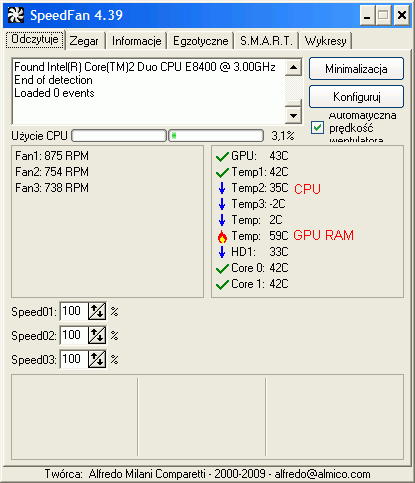

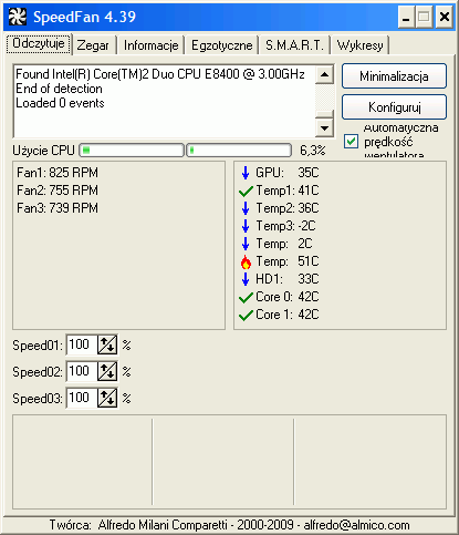

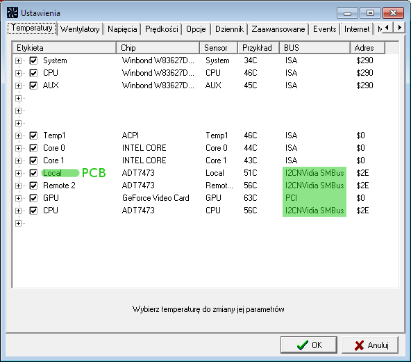

    Mam takie chłodzenie i również 9800GT, przy temp powietrza 25*C i 80% prędkości wiatraczka temp GPU w stresie nie przekracza 71*C, temp PCB nie przekracza 56*C.
    Ta karta nie ma czujnika temp pamięci, jest to temperatura PCB IMHO.
    Jeżeli możesz zamieść zrzut ekranu z gpushark, view->Detailed mode.
    Dorzuć jeszcze info ze SpeedFan'a:

    A wiesz w którym miejscu jest ten czujnik PCB?
    #17 9586144
    skynet_2
    Nie dalej niż 3-4cm od GPU[tak mi się wydaje], wartość temperatury była zawsze identyczna[+/- .5*C] z tą pochodzącą od ds18b20 który kiedyś miałem na stałe przyklejonego do PCB.
