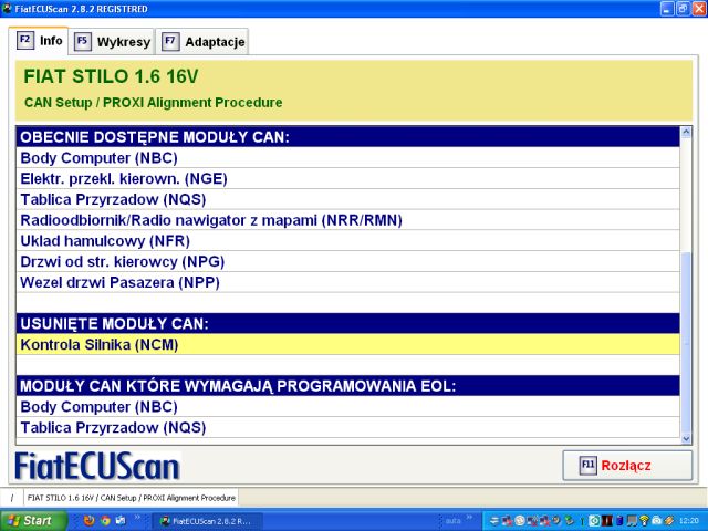

    mam dziwne objawy tzn. samochód zapali a po 15 minutach gasnie a czasem chodzi pare godzin. Jak zgaśnie to tracę połączenie z ECU , czasem muszę poczekać aż immo się uaktywni i znowu pozwoli zapalić . Po ponownym uruchomieniu mam kody U1702 CAN , IMMO U1600 , U1700, U1706 . Podejrzewam centralkę CAN ale gdzie jej szukać ? Wymieniłem cewke ale nadal to samo . Jak pracuje to mam jedynie bład U1702.

    Witam serdecznie. Za lewym nadkolem masz dwie skrętki od CAN. Zacznij od tego. Sterownik niestety też może być. Miałem kiedyś taki przypadek, że jak Examiner nie widział ECU to nie szło odpalić. Tam padł ECU. W drugim przypadku nie gasła kontrolka temperatury i immo i tam był uszkodzony Can za nadkolem. Pozdrawiam.

    Witam. Niepotrzebne są piny . Masz tam dwie pary skręconych kabli. Przetarcie będzie widać.

    Mam identyczny zestaw bledów. Fiat Stilo 2003 SW 1.6 16V. Czy rozwiazales juz problem z tymi bledami ?? Jesli tak moglbym prosic i informacje co robiles ?
  • #14 9708422
    okolo10
    Dzieki za szybka odpowiedz.
    I wymiana Sterownika rozwiazala wszsytkie bledy ?
    Po prostu kupiles inny i podmieniles ?
    Musiales cos programowac ?
    Mozesz podac wiecej szczegolow ?
  • #16 9708516
    okolo10
    Szkoda ze jestes z Katowic - jak by bylo blizej to bym do Ciebie podjechal na taka operacje :) Toprogramowanie to robiels sam ?
