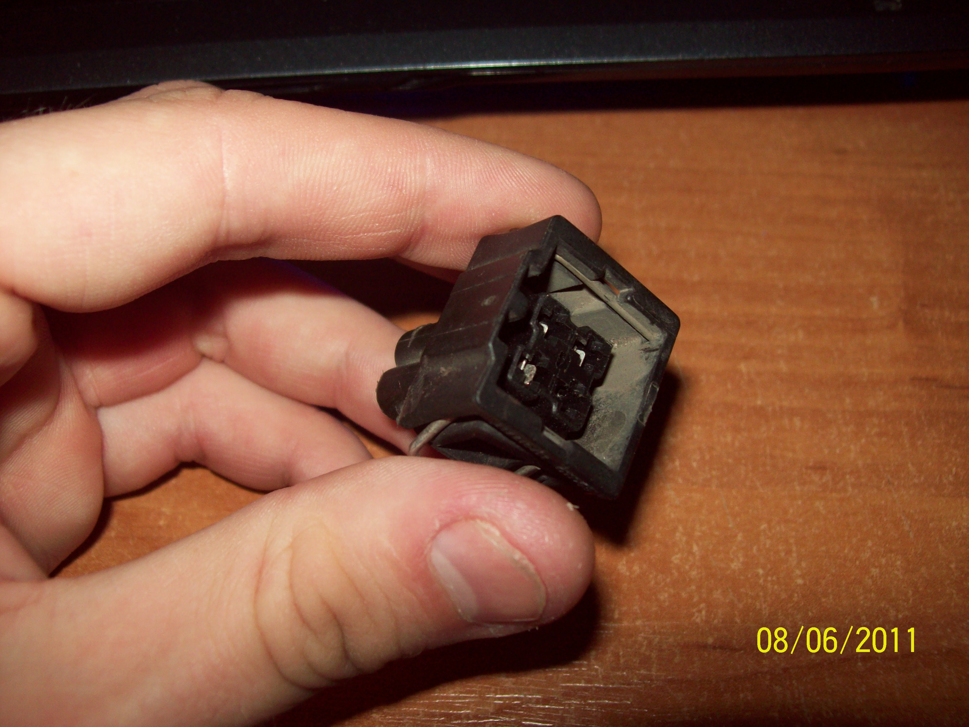

    Posiadam Seata Ibizę 99r. 1.6 benzyna i mam problem z klimą a mianowicie urwały mi się kable od wtyczki podłączonej do kompresora. Moja prośba polega na tym: Jeśli ktoś ma samochód o podobnych parametrach chciałbym żeby sprawdził jaki kolor kabla jest podłączony do którego pinu w tej wtyczce.
    Wtyczka ma 4 piny jest koloru czarnego. Numery pinów są konkretnie zaznaczone na wtyczce.
    Bardzo proszę o pomoc. Wystarczy tylko sprawdzić
    To jest ibiza przed 99 r.
    Radek

    Kompresor u ciebie ma dwa piny daj foto tej wtyczki i gdzie ona jest,może od czujnika a nie kompresora??

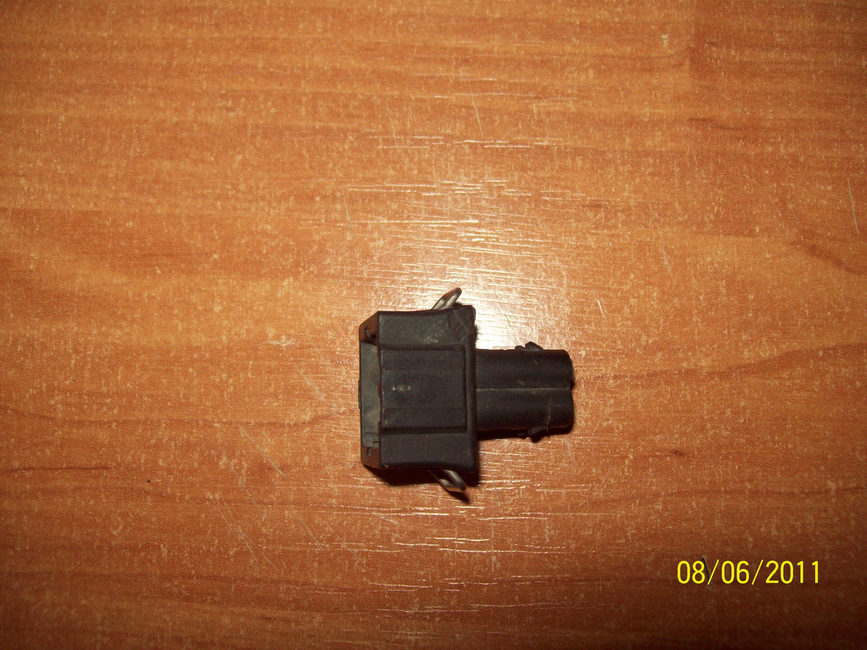

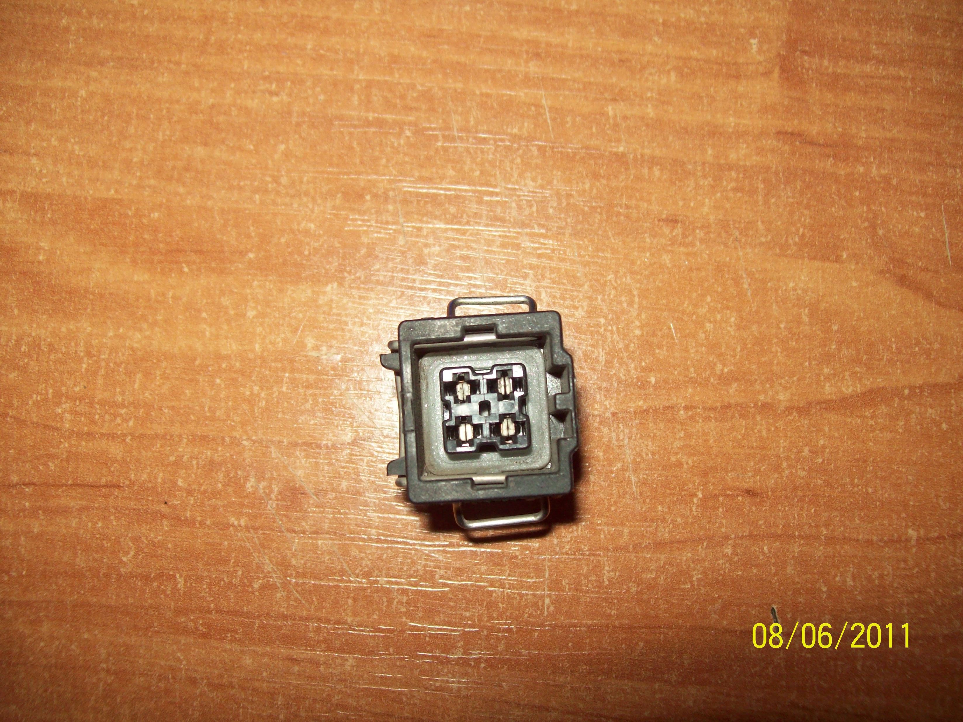

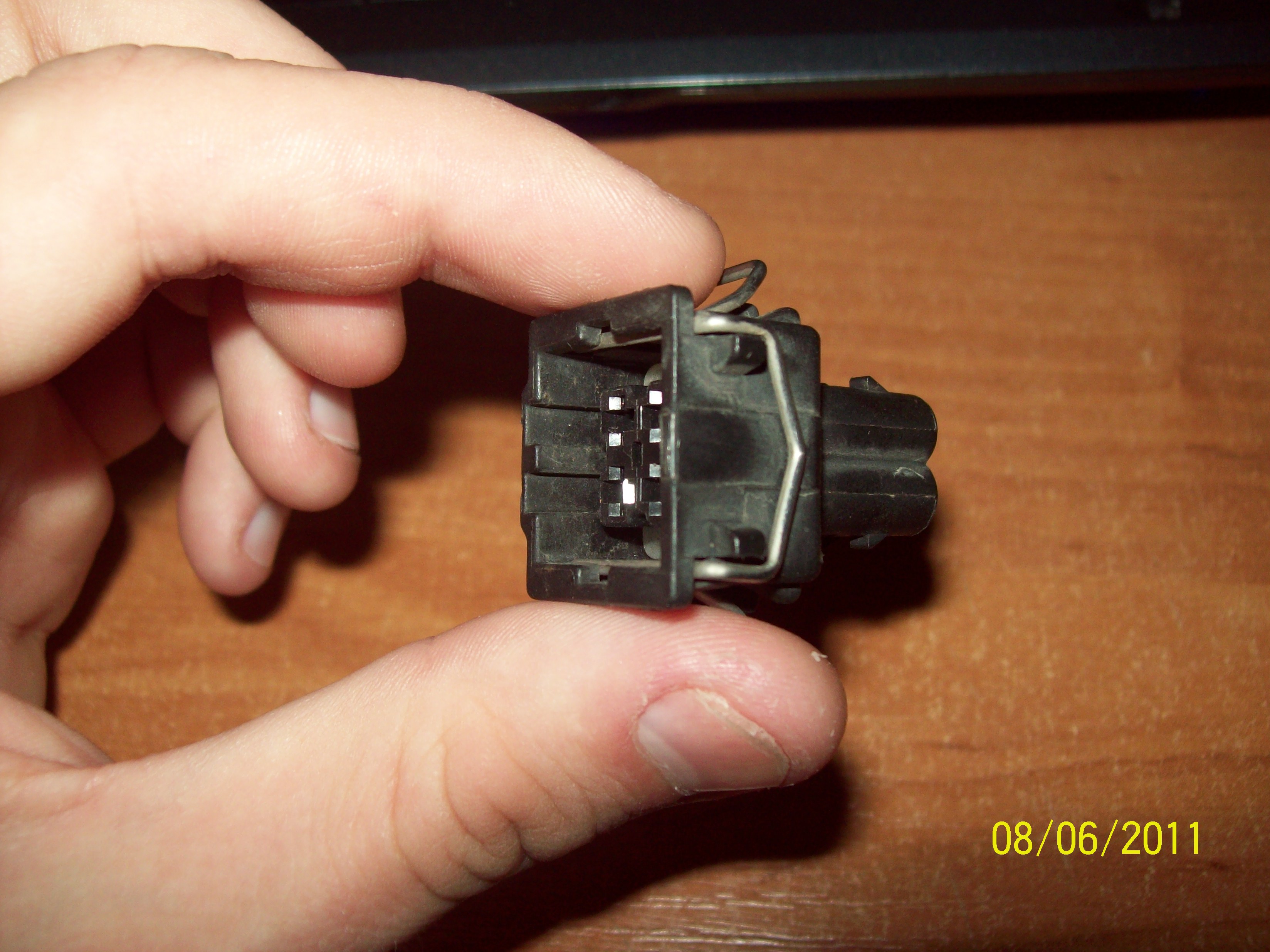

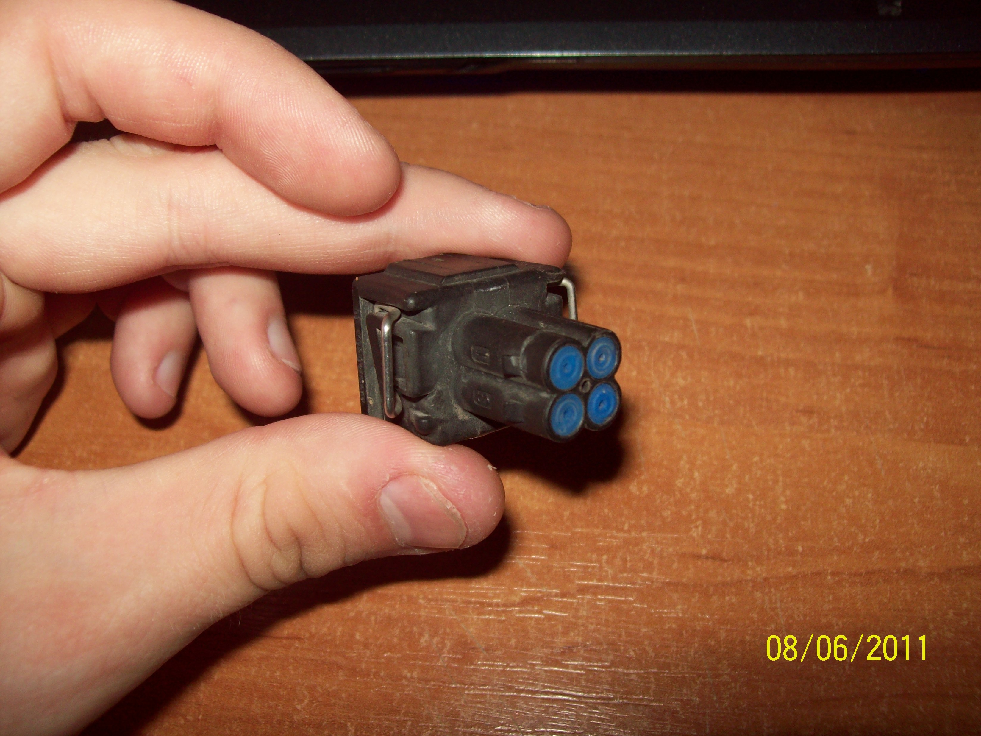

    Wtyczka wygląda tak:
    Podłączenie kompresora w klimatyzacji Seat Ibiza 99r. Podłączenie kompresora w klimatyzacji Seat Ibiza 99r. Podłączenie kompresora w klimatyzacji Seat Ibiza 99r. Podłączenie kompresora w klimatyzacji Seat Ibiza 99r. Podłączenie kompresora w klimatyzacji Seat Ibiza 99r. Podłączenie kompresora w klimatyzacji Seat Ibiza 99r.
    na pewno to jest wtyczka przy klimie

    Kolego motronic,może tak ale czujniki cisnienia mają też 4 piny.
    Radek,Opisz gdzie znajdowała się wtyczka,albo daj foto i zaznacz miejsce,rozwieje na wątpliwosci

    Wtyczka od presostatu
    1-zielony
    2-czerwono/biały
    3-czerwono/czarny
    4-czerwono/czarny(plus po zapłonie)
