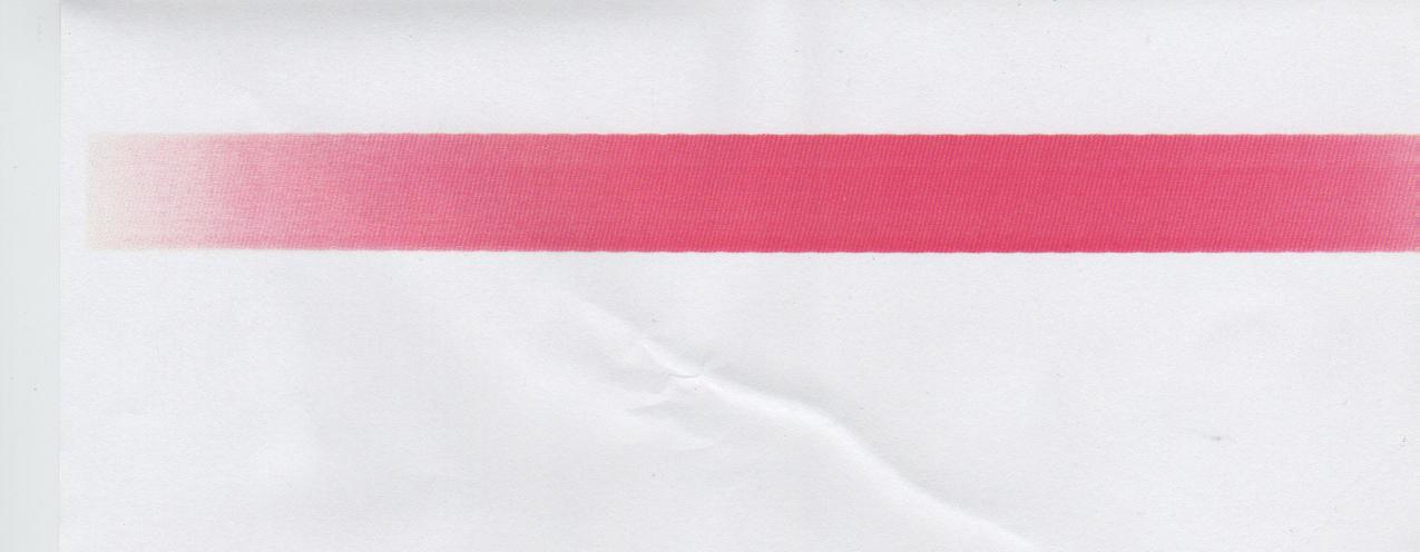

    Witam, szanownych kolegów. Napotkałem dziś problem z kaseta Q6003a, czyli purpura. Wychodzi mi blady wydruk z jednej strony, natomiast z drugiej jeszcze może być. Strzeliłem podmiankę i wziąłem cala połowę z innej kasety, efekt podobny ale straty na kolorze troszkę mniejsze. Co to może być? Czy to wina wałka opc, czy może tego mniejszego dociskającego? Proszek jest świeżo zasypany z nowym chipsem. Musze podrukować kilkadziesiąt stron ale nie będę zaczynał nawet z takim stanem purpurowego. Chce mieć pewność, co pójdzie do wymiany, żeby niepotrzebnie nie pchać się w koszta...Prosiłbym o pomoc. Z góry dzięki.

    No to kolega mnie pocieszył...Myślałem ze to wina starego wałka opc, po którego wymianie ilość bladego się zmniejszyła. Zaznaczam, że wymieniłem używany na używany, nie nowy. Tego drugiego używanego stanu nie znalem.

    Myślę, że kolega nie zrozumiał, laser, w tym przypadku to nie tragedia, po prostu należy go rozebrać, i wyczyścić wszystkie lustra, a szczególnie te na dole, odpowiedzialne za kolor czerwony.
