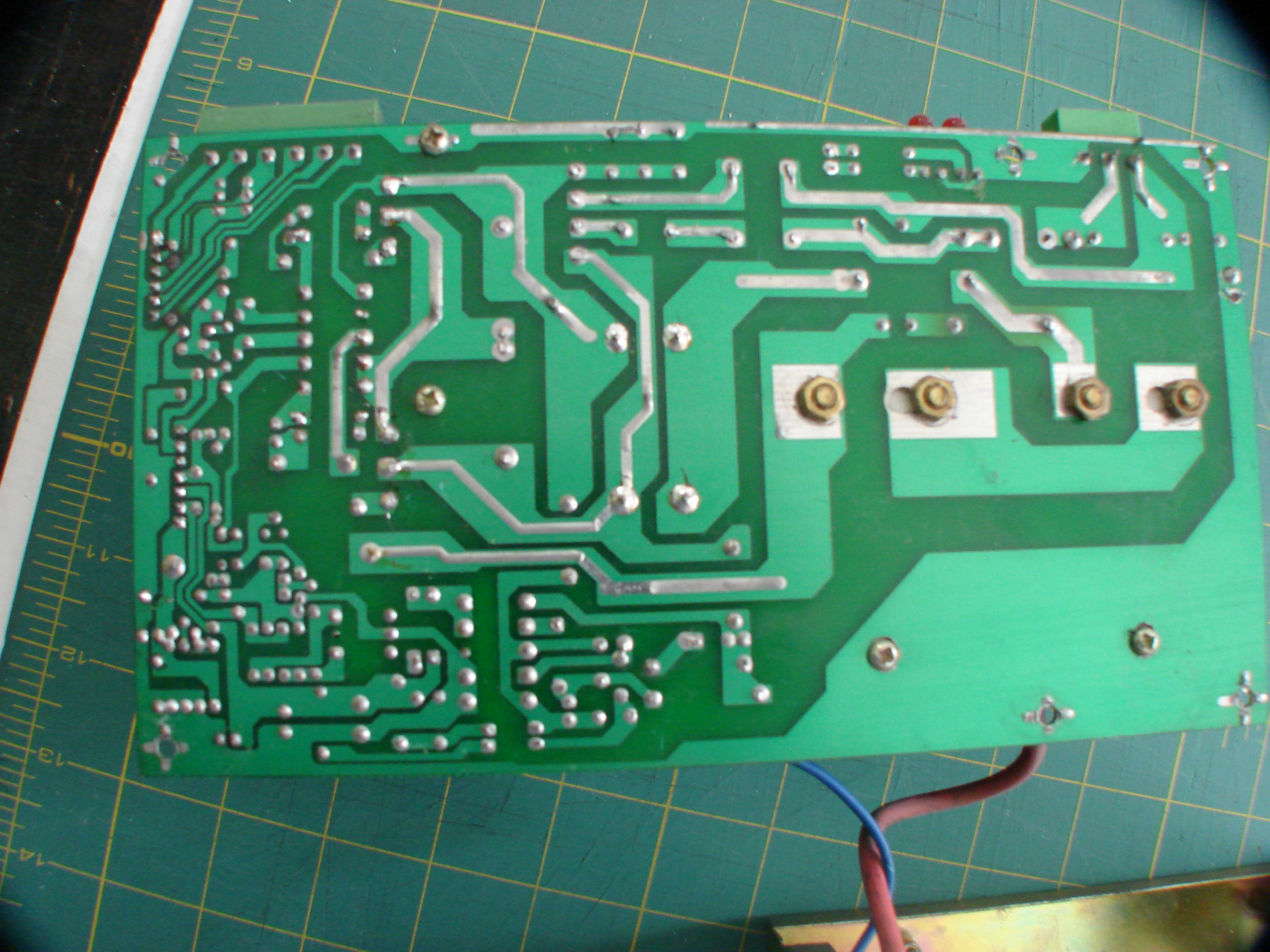

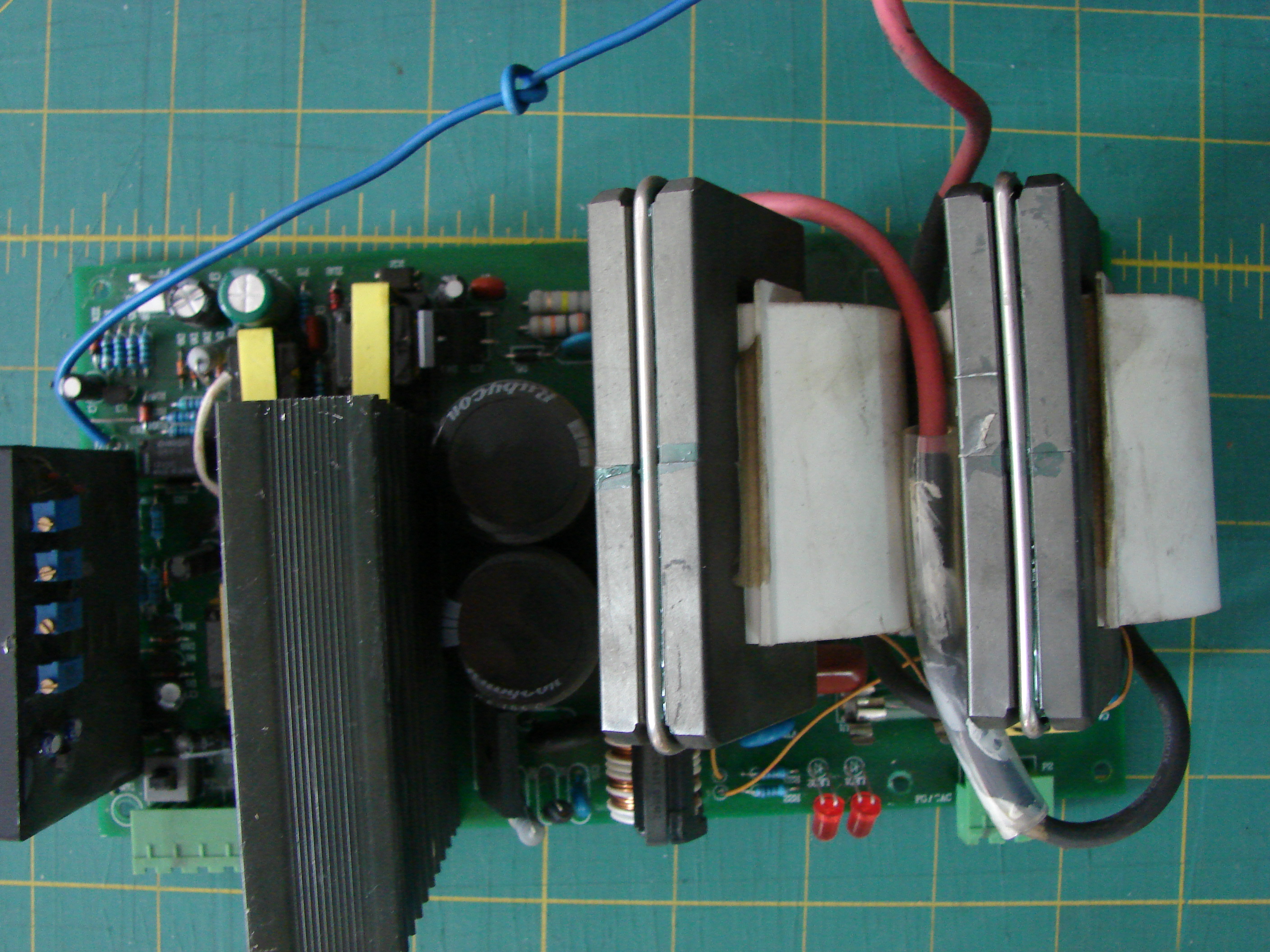

    Nie wiem jakie forum wybrać. Jeżeli to nie tu to przepraszam. Szukam co może być przyczyną że na obudowie zasilacza wysokiego napięcia jest +135V względem obudowy lasera. Jeżeli do obudowy zasilacz podepnę uziemienie natychmiast rozrywa bezpiecznik w zasilaczu . Co może być przyczyną. Jest to chiński zasilacz 60W. Załączam zdjęcia. Poprawiłem luty i ścieżki. Przemyłem spirytusem.

    W układzie zasilania jest ochronnik przepięciowy, który zwierał do masy. Ot i cały problem. Dziękuję za pomoc!!!!!!!!
