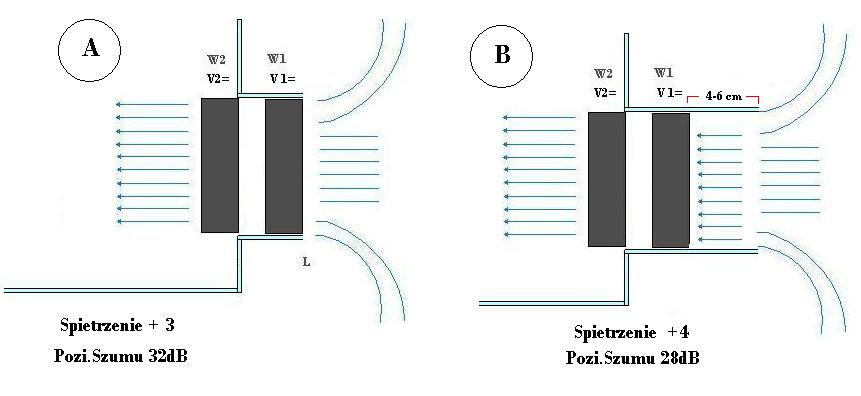

    dwa wentylatory szeregowo,gdzie: D średnica przewodu
    L odległość miedzy wentylatorami V napięcie pracy
    dla W1 i W2 :lol: wentylatory mają po 12 cm.
    .............Jak prawidłowo zamontować wentylator na wlocie powietrza?
    Jak będą blisko siebie będzie wydajniej od jednego ale im bliżej tym bardziej skrócisz sobie tym żywotność każdego z nich i dodatkowo narobisz więcej hałasu.

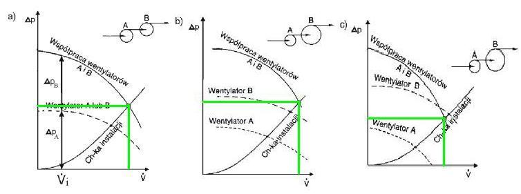

    Tutaj masz wykres wydajności zależnie od napięcia
    w układzie szeregowym .
    A. Przy takim samym.
    B. Wentylator pierwszy zmniejszone o 20%.
    C. Wentylator pierwszy zmniejszone o 50%.
    Wychodzi że na 20% najwyższa wydajność ,bynajmniej
    teoretycznie.
  • #25 9612522

    Popatrz na to tak:
    Wentylator A i B. powietrze jest tłoczone od A do B. Obroty (czyli wydajność) A<B. Went. B wytwarza jakiś strumień powietrza, który przepływa najpierw przez went. A. Ponieważ went A ma mniejsze obroty, stawia opór. Ostatecznie taki zestaw ma mniejszą wydajność niż sam wentylator B. W przypadku kiedy went. A nie będzie wogóle zasilany, będzie się i tak kręcił, stawiając opór.
  • #26 9612872

    No faktycznie, to co piszesz to jakaś paranoja. Dlaczego uważasz że przy identycznych obrotach B jest bardziej obciążony? Masz rację że jest "niezgodność" przepływu. A powoduje zawirowanie strugi, która wiruje zgodnie z kierunkiem obrotu wentylatorów, co powoduje że "prześlizguje" się między łopatkami B, co z kolei nieco zmniejsza jego wydajność, ale jednocześnie powoduje jego mniejsze obciążenie. Poniżej "p" oznacza ciśnienie, "V" przepływ
    p0,V1 A p1,V2 B p2,V3
    przyjmując liniową charakterystykę wentylatorów (pomijając zawirowania itp.) dla jednakowych obrotów masz :
    p0<p1<p2, p2=2p1, V1=V2=V3
    dla obrotów A=0,8 obr. B masz:
    p0>p1<p2, p2>p0, V1=V2=V3

    Próby zakończone godzinę temu , zmiana napięcia
    na W1 nie zwiększyła wydajności, ale też nie spowodowała
    spadku, co daje wiele do myślenia. Tak jak pisał Jarosx9,
    nim mniejsza odległość między wentylatorami tym wyższe
    ciśnienie układu szeregowego,Ale podczas tej zabawy
    okazało się że cały układ wentylacyjny działa o wiele
    sprawniej, jeśli kanał wlotowy zostanie wydłużony
    o kilka centymetrów, wtedy jeszcze bardziej wzrasta
    ciśnienie, i drastycznie spada poziom szumu. W zasadzie
    pozostało by tylko dobranie kształtu otworu wlotowego.
    Tematu jeszcze nie zamykam i czekam na wszelkie sugestie
    szanownych Kolegów , :spoko:
  • #30 9626320
    Wesoły Mietek
    Przepraszam czy ktoś zna logiczne wytłumaczenie , dlaczego
    wydłużenie wlotu powietrza dało efekt zwiększenia ciśnienia
    układu ??
