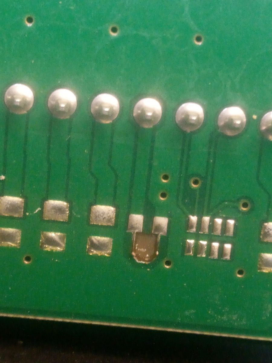

  • #18 20642667
    noszczyk24
    Audi a3 - blad 771 i licznik pokazuje rezerwę
    Dla potomnych. Jeśli nie działa czujnik temperatury zewnętrznej i wskaźnik paliwa, wyświetla się błąd 00771 to tu, gdzie jest dziurka jakby w laminacie jest uszkodzona cieniutka ścieżka. Po złączeniu pobocznych pinów, czyli 33 z kostki i masy problem znika, pozdrawiam
