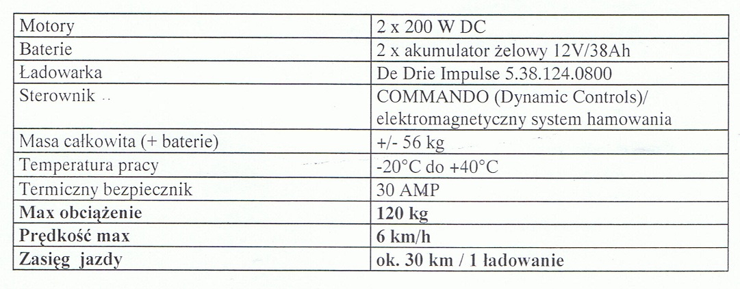

    Powiedzcie jak sprawdzić stan akumulatorów żelowych. Czy można je uszkodzić jeśli za długo się ładują.
    Pytam dla tego że ładowałem mój wózek przez dwie doby. Po prostu zaniemogłem i nie mogłem podnieść się z łóżka. Po tym czasie kontrolki tylko mrugają i nie można wózka uruchomić.
    Byłem u elektryka samochodowego i nie dał rady sprawdzić tych akumulatorów. Podpiął przyrząd który miał wydrukować parametry akumulatorów i lipa. Nie dało się.

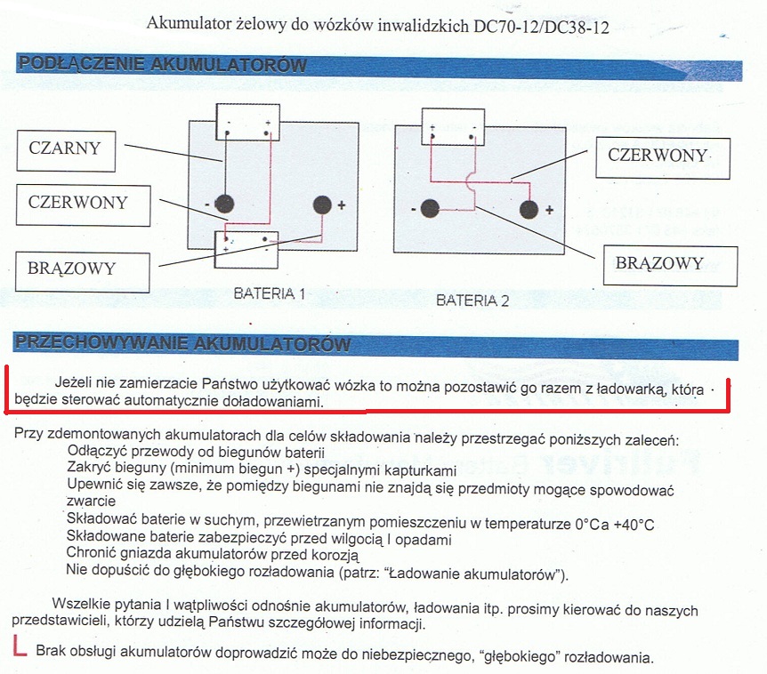

    Z podłączeniem tych żarówek spróbuje.
    Co do Prostownika to jest oryginalny i moim zdaniem powinno ładować tyle co potrzeba i się wyłączać.
    Najlepiej to powiedzą stronki jakie zeskanowałem z instrukcji obsługi.
    To samo tyczy akumulatorów.

    Według instrukcji ładowarka jest sterowana mikroprocesorem i powinna nie tylko naładować akumulatory, ale następnie utrzymywać je w stanie naładowanym przez dowolnie długi czas.
    Wniosek jest taki, że albo jest padnięty któryś z akumulatorów (pracują szeregowo), albo jest uszkodzona ładowarka. Trzeba by podczas ładowania sprawdzić napięcie jakie panuje na akumulatorach, a także prąd ładowania, chociaż z tym mogą być problemy, bo jak czytam opis, to urządzenie ładuje impulsowo, więc trudno będzie odczytać średni prąd ładowania bez odpowiedniego miernika.
