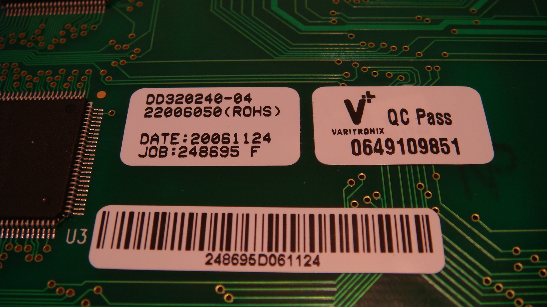

    wymontowałem z urządzenia matrycę firmy Varitronix, typ wg mnie nieznany, na stronie producenta nic o niej nie znalazłem Link. Poniżej fotka z naklejek:

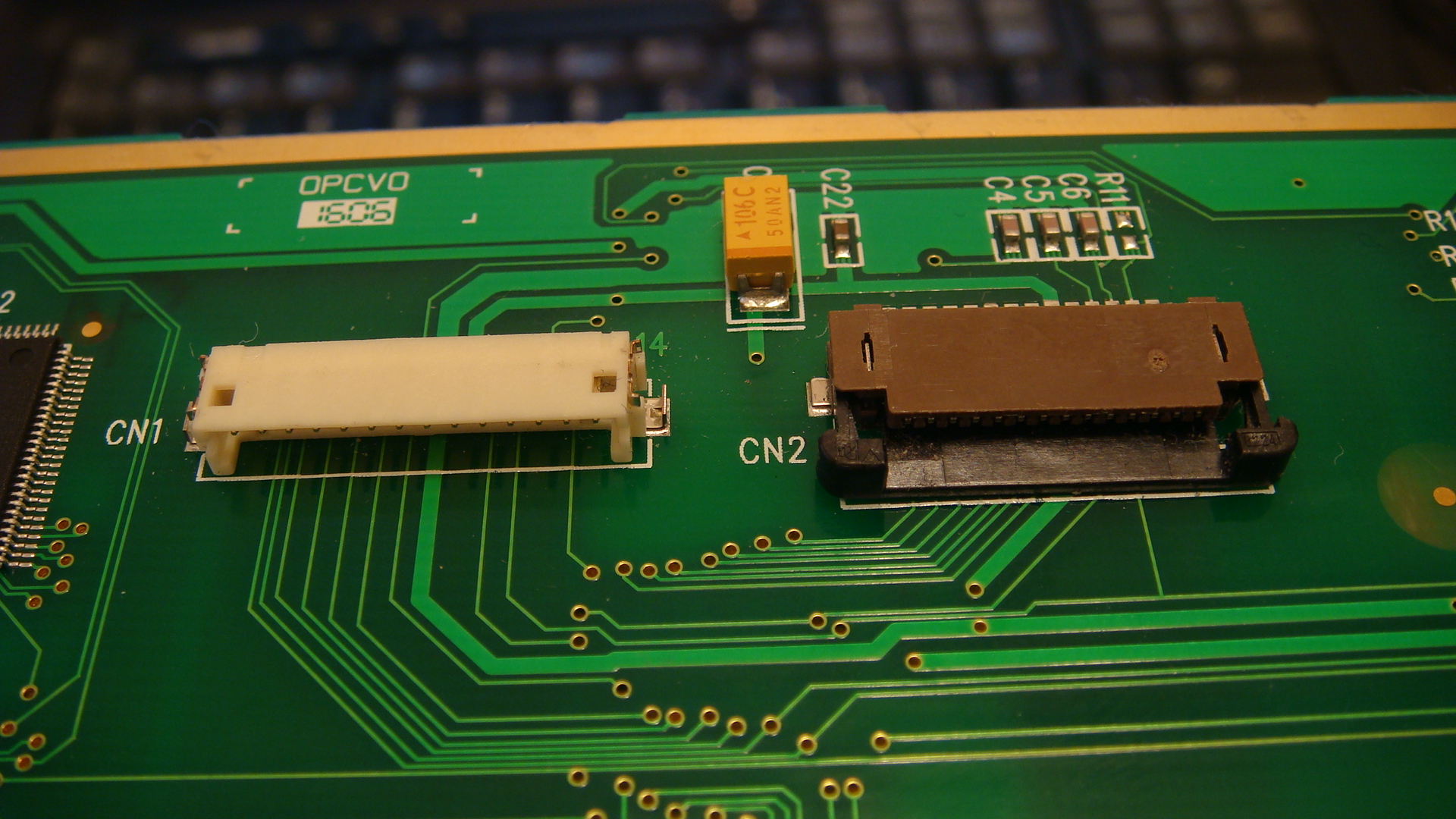

    Uszkodzenie: poziome czarne linie, najprawdopodobniej taśma łącząca wyświetlacz z płytą sterującą, w pionie wszystko jest OK (gumki/elastomery):
    Matryca firmy Varitronix - poziome linie
    Pytanie pierwsze chociaż po przejrzeniu forum raczej chyba retoryczne: da się to jakoś naprawić?
    Pytanie drugie: może jakiś zamiennik, lub oryginał, ale nie mogłem się doszukać w googlach. Dla ułatwienia na płytce jest 7 układów Samsung S6B2086X01-T08
    i parę "drobiazgów"
    LCD podpięty jest do płyty głównej 14 pinowym złączem na fotce oznaczonym jako CN2
    Nie jestem pewien czy w dobrym dziale, więc w razie pomyłki proszę o przeniesienie.
    Zapomniałem o najważniejszym:
    rozdzielczość 320x240, mono, wymiary całości 158x106mm (łącznie ze świetlówką z boku), sama matryca 128x104mm, przekątna 16mm - około 6''

    Na stronie producenta znalazłem podobny ekran (varitronix.pdf) jednak po zmierzeniu sygnałów na CN2 zupełnie się nie pokrywają, wygląd również jest inny. Pokrywają się natomiast z wyprowadzeniami ekranu HLM6323 (Link - wygląd dokładnie taki jak potrzebuję) jednak jest on na innych sterownikach.
    Czy mogę go użyć jako zamiennik?

    Sterownik na matrycy jest bardzo ważny musi być taki sam jak był w oryginale inaczej zamieniając matryce na innna o takiej rozdzielczości będzie ciemność.Sam szukałem podobnej matrycy 320x240 blue do do sterownika wózka widłowego i niestety musiałem sciągnąc z usa oryginał .U nas w Polsce był problem z dostaniem a i cena była dużo za duża . Polecam stronę http://www.davandisplay.com/. Lcd był w polsce w 5 dni i cena 50% tej w pl .
  • #5 9628100
    1st
    Na tej matrycy nie ma stricte sterownika, są układy adresujące (czego się dowiedziałem) sterownik jest na płycie głównej urządzenia. Koledzy z wątku Link naprowadzili wg mnie na właściwy trop. Czekam na dostawę i napiszę co i jak.
