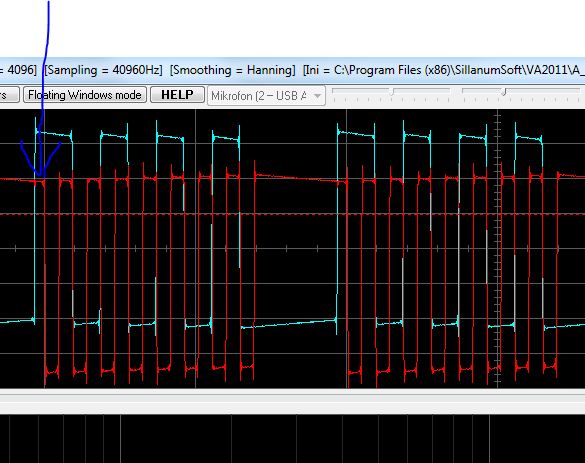

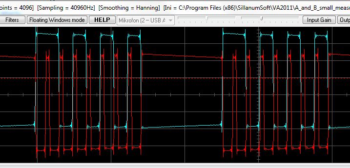

    Po żmudnych badaniach znalazłem powód niedziałania poprzez USI, ale niestety niestety wszelkie próby obejścia problemu nie powiodły się.
    Przyczyną jest odwrotny / przesunięty w fazie sygnał CLK.
    Widać to na przebiegach oscyloskopu.
    Ten z działającej prawidłowo procedurki z pętlą for(.....
    [Attiny2313][AVRStudio] Komunikacja USI/SPI + żyroskop ADIS16100
    A ten z wykorzystaniem USI jako SPI Master
    W opisie USI nie doszukałem się możliwości zanegowania wyjścia CLK.
    Aby przyspieszyć transmisję, pozostaje napisać procedurkę w assemblerze, lub chyba lepiej zastosować procesor z SPI choćby atmega_8.

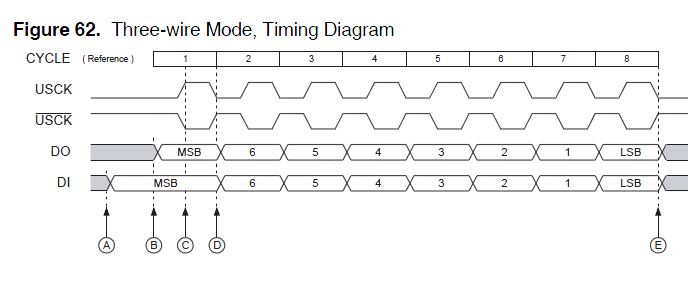

    Z drugiej strony, w dokumentacji attiny 85 są pokazane takie przebiegi:
    Powinno działać. Może kostka walnięta i wprowadza jakieśprzesunięcie? Mało prawdopodobne.
