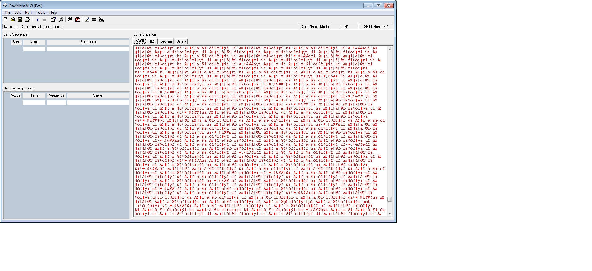

    Jestem poczatkuajcy w tej dziedzinie wiec prosze mi wybaczyc jesli pisze jakies glupoty.
    W duzym skrocie ujmujac sprawe - mam pewne urzadzenie produkcji chinskiej, ktore probuje udoskonalic. Jest to kontroler 2 silnkow DC12V z enkoderami, sterowanych przez PWM. Urzadzenie ma wlasny manipulator z wswietlaczem LCD i klawiatura gdzie uzytkownik moze zadac wielkosc w stopniach, podac kierunek i wskazac silnik, ktory ma wykonac obrot...itd
    Problem w tym, ze ten manipulator jest tragicznie wykonany (zimne luty, wysychajce kondziory i takie tam..). Pomyslalem wiec czy nie daloby sie tego manipulatora wyeliminowac i wysterowac te silniki (poprzez ich kontroler) bezposrednio z PC.
    Sprawdzilem, ze miedzy manipulatorem a kontrolerem silnikow jest transmisja UART, 9600 8,N,1. a komunikuja sie nia dwa uklady STC12C4052 (oscylatory prtzy kazdym z nich sa 11MHz). Z tego co sie doczytalem uklad ten ( jak i z reszta cala rodzina STC) to chinskie wersje ATMELA.
    Podlaczylem manipulator poprzez MAX232 do RS232 w moim PC.
    Jestem w stanie odebrac jakies ciagi znakow ale nie umiem ich zinterpertowac.
    Przyklad ponizej:
    ASCI
    STC12C4052 Odczyt lancucha danych z UARTa
    HEX
    DEC
    Nie jestem 100% pewien ale uwazam, ze raczej transmisje i MAX232 podlaczylem prawidlowo. (Np gdy podlacze do niego modul GPS z wyjscaimi TTL to widze w terminalu pelne ciagi znakow NMEA, wiec beldu byc nie powinno)
    Czy moglby mi ktos podpowiedziec w jaki sposob odkodowac przesylane informacje z manipulatora? Jakiego software mam uzyc aby odczytac dane z ramek uart na PC i zaczac analizowac ich zawartosc. Jak rozumiem sam terminal nie wsytraczy, musi byc jakis dodatkowy interperter do tego tak ?
    Bede wdzieczny za wszelka pomoc i sugestie

    gmp
    Poziom 19  
    Te urzadzenia maja kwarce dokaldnie 11MHz czy 11.059?
    A co do protokolu to jesli jest to byc ich wlasny, to bedziesz sie musial napracowac i watpie aby byl jakis gotowiec do odszysfrowania tego. Chyba latwiej bedzie napisc samemu program od zera.

    michulus
    Zgadza sie kwarce sa 11.0592.
    Myslalem, ze ulatwieniem w tym przypadku jest fakt iz z manipulatora moge zadawac jakies operacje do wykonania i obserwowac jak zmienia sie ciag wysylanych znakow do kontrolera sinikow i jak ten odpowiada.
    Nie wiem czy te uC uzywaja jakiegos standardowego protokolu, czy nie. Cudow sie nie spodziewam. Bede wdzieczny jesli ktos doradzilby mi jak to rozponac czy protokol jest standardowy czy nie. Moze moge do czegos znanego to porownac, odniesc..itd.
    Jest jeszcze cos:
    Mam tez dokumentacje od troche nowoczesniejszej wersji monipulatora, ktora ma juz USB ( jest to UART przekonwertowany na USB przez uklad SILABS CP 2102 ), w ktorej producent podaje juz komendy ze skladnia do wysterowywania silnikow z PC. Tej nowoczesniejszej wersji manipulatora nie mam ale chyba moglbym ja na jakis czas pozyczyc. Obydwie wersje manipulatorw pracuja z takim samym kontrolerem silnikow i silnikami. Czy to jakos moze pomoc?
