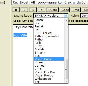

    P.S. w jaki sposób "cytujesz" kod Visual Basic że wygląda tak jak wygląda?

    Excel [VB] - MsgBox przy większej wartości w kolumnie E niż D
    Zaznaczasz kod i wybierasz z listy "Listing kodu". Lub odwrotnie, wstawiasz znaczniki i kod wklejasz pomiędzy...
