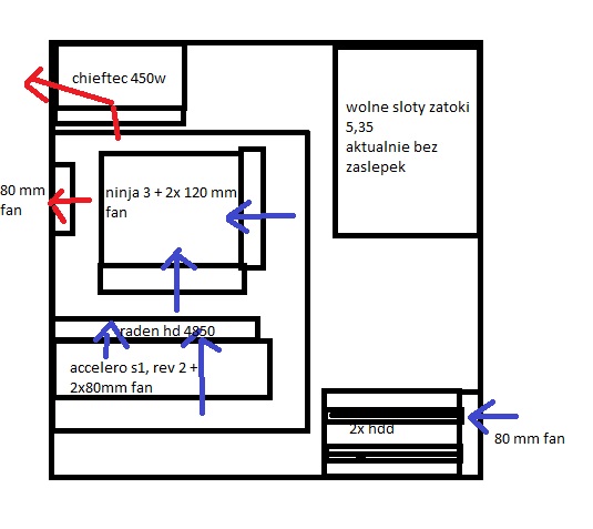

    witam , dziś założyłem scythe ninja 3 na swojego e4300 i wydaje mi się, że temperatura cpu jest troche za wysoka
    c2d e4300 @3,0ghz, 43 w idle i 68 stopni po katowaniu orthosem
    asus p5b, wersja nie deluxe
    goodramy 3x1gb 667mhz cl 5 bodajże
    chieftec 450wat gps-450aa
    radeon 4850 z accelero s1,rev 2,
    2 hdd sata seagate model chyba nieważny
    frequency cpu -333 mhz
    ram frequency 667 mhz
    clock synchronization mode 33,33 mhz
    spread spectrum disabled
    mem voltage 1,85 v
    cpu vcore 1,4125v
    fsb termination volt 1,200 v
    nb vcore 1,400 v
    sb vcore 1,50 v
    chipset voltage 1,057v
    obudowa wiekowa żadnego czołowego producenta , położona poziomo:
    scythe ninja 3 i e4300 za wysoka temperatura ?
    dyski są w zatoce dysków która została wykręcona i obrócona by stała pioziomo( talerze obracają się równolegle do ziemi )

    greenlooking
    ta 12 zamiast 8 ma wydmuchiwać tak ?

    greenlooking
    zmieniłem ta 80 z tylu na 120 , teraz w idlu 45 w stresie 61

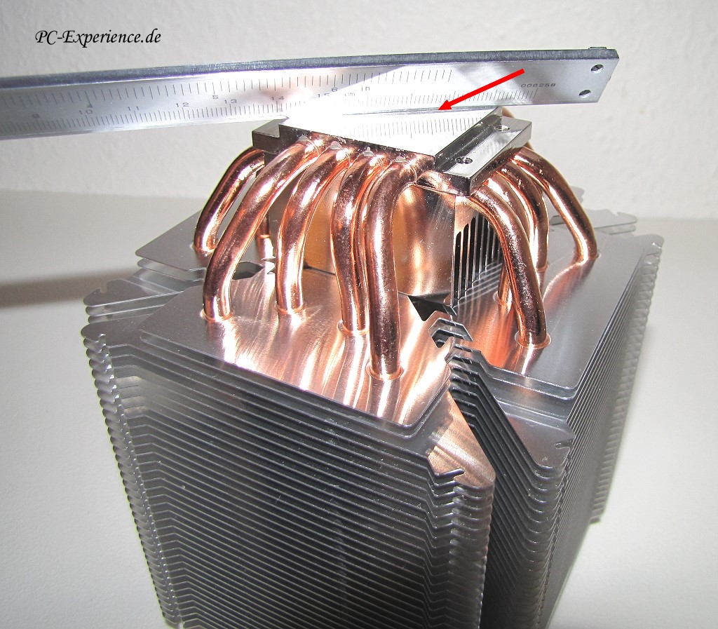

    Można w prosty sposób sprawdzić, jak szybko ciepło jest przekazywane przez heat-pipe, mianowicie:
    Przygotuj sobie miskę z zimną wodą.
    Następnie załóż rękawice kuchenne (odporne na temperaturę) i przy pomocy suszarki do włosów, rozgrzej koronę (żeberka/finy radiatora) chłodzenia, aż stwierdzisz, że temperatura jest w okolicach 70-80 st C (będzie parzyć).
    Następnie włóż do wcześniej przygotowanej miski z wodą, samą stopkę chłodzenia.
    Licz sobie w pamięci sekundy do momentu, gdy korona radiatora osiągnie temperaturę wody.
    Temperatury (wody w misce i całego chłodzenia) powinny wyrównać się w przeciągu paru sekund.
    Stopka chłodzenia:

    dziś się wystarczająco przestraszyłem , zdejmuje cooler , okazało się, że za mało pasty dałem . nakładam nową , tą od scythe z pudełka , ale nim przykręcam , przymierzam posmarowany procesor do stópki , po przymiarce zauważyłem, że środek stópki jest niepomazany pasta , brzegi owszem ale środek wielkości 20 groszówki łysy .
    Wychodzi, że mam wklęsły procesor , bo wątpie by nowy cooler od scythe miał wklęsłą stópke. nałożyłem więcej pasty na środek by wypełnić tą wklęsłość

    No to czeka Cię lapping procesora, jednak najpierw sprawdz, czy stopka chłodzenia jest na 100% równa.
    Z resztą jak już robić lapping CPU, to stopkę też należało by wyszlifować na lustro.
    Po lappingu, procesor jak i chłodzenie tracą gwarancję.

    Zrobilem lapping , procesor idealnie przylega do stópki ninjy
    tempy sa takie same
    czy to znaczy ze heatpipe'y sa popsute ?

    Mozliwe ze masz CPU z syndromem "krzywej czapy".
    Lapowanie na to nie pomoze bo sam IHS zle kontaktuje z rdzeniem.
    Polecam skalpowanie, ale wtedy bedziesz musial delikatnie przerobic plyte glowna, jak i mocowanie coolera.
    Ew moze faktycznie uwalone czujniki?
    Albo klamiacy soft, niektore kombinacje rewizji cpu, plyt glownych i programow poprostu klamia.
    Sprawdz innym softem.
