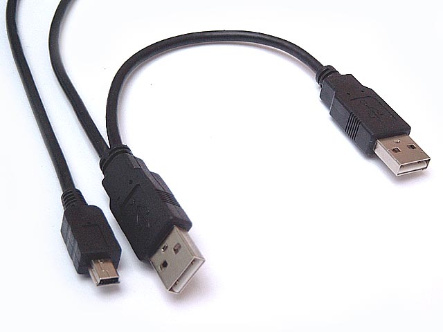

    Witam!
    Kupiłem dysk przenośny firmy SAMSUNG (samsung 2.5 inch Portable External Hard Drives). Mam tylko z nim mały problem. Podłączyłem go do komputera z oprogramowaniem windows vista, ale komputer go nie czytał a urządzenie pipczało, (było tylko pip, pip, pip itd.). Podlączyłem go do laptopa z Windowsem XP, i normalnie komputer znalazł urządzenie i wszystko było ok. Więc proszę o pomoc, nie wiem co się dzieje z komputerem że nie czyta. Może brakuje jakiegoś sterownika. POMOCY!!!

    Czy kabel do dysku wyposażony jest w podwójną wtyczkę USB?
    Jeśli tak czy dołaczyłeś go do 1-go kompa wykorzystująć oba wtyki?

    nie jest tylko jedna wtyka

    Pożycz, kup taki kabelek:
    Wygląda na to, że na 1-szym kompie niewydajne jest złacze USB i system nie widzi dysku, bo ten ma za słabe zasilanie.
    Z dwóch usb powinno być ok.
    To bardzo typowe.
