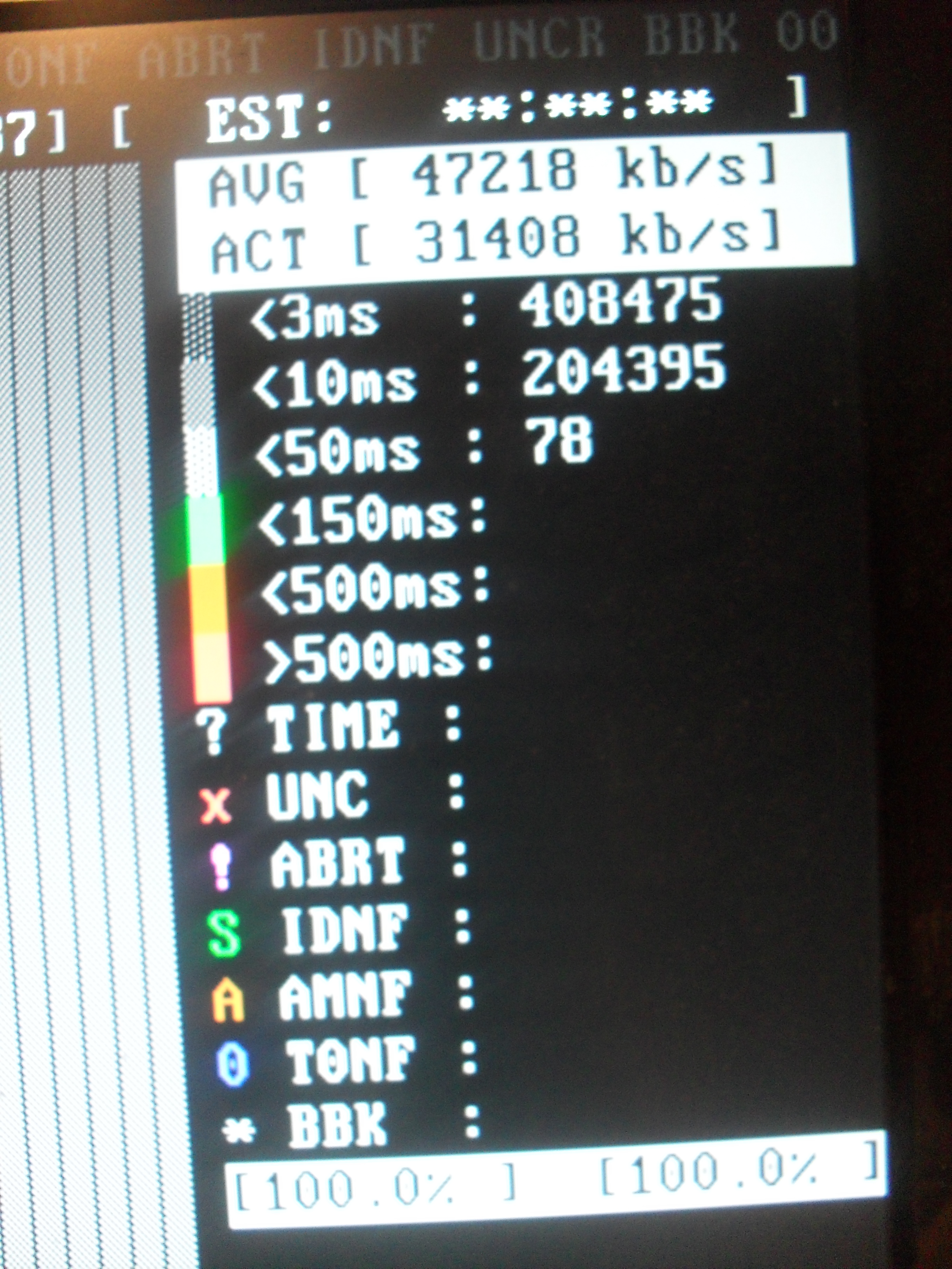

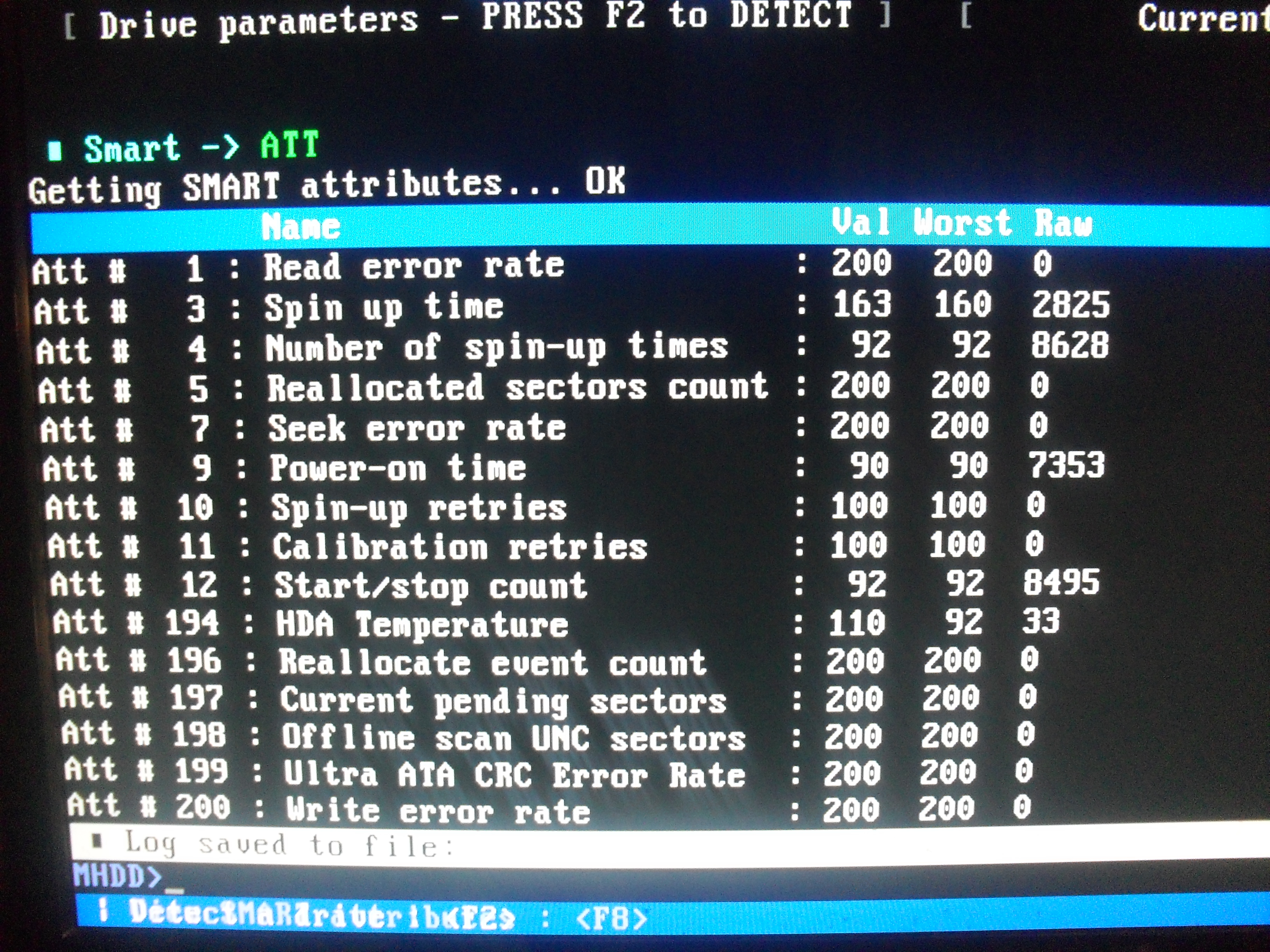

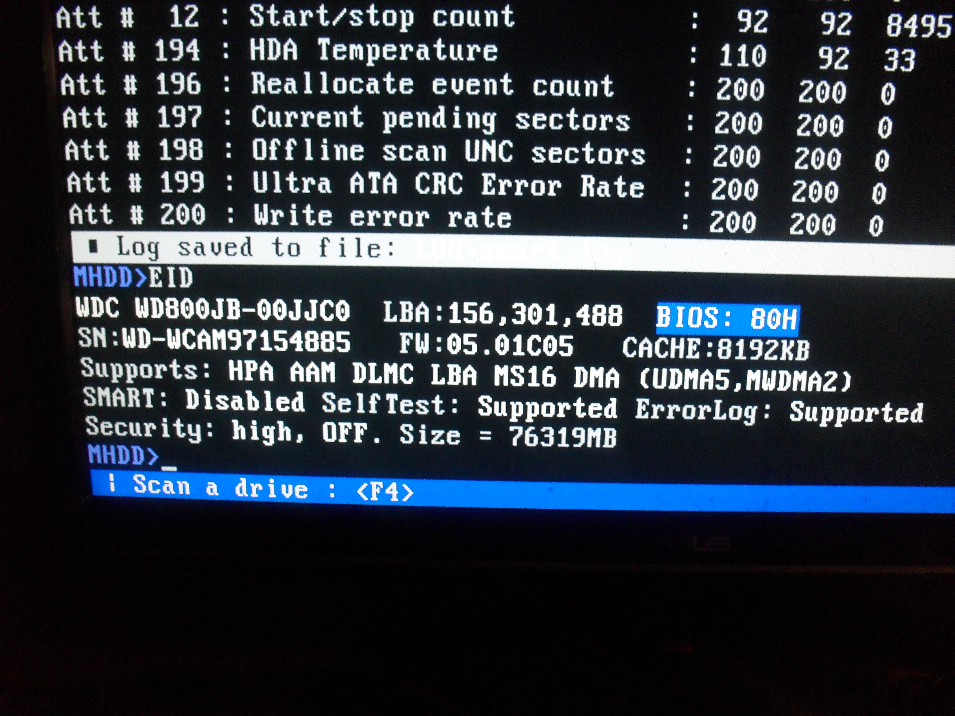

    Witam! Użyłem MHDD. Zdjęcia umieszczam poniżej w kolejności
    1. S.M.A.R.T
    Awaria Dysku z win XP - błąd ładowania systemu, wyczyszczony dysk?
    2. Info o dysku
    3. Skan dysku.
    postaram się też zrobić to kopiowanie posektorowe... tyle że na razie nie mam jak! Z góry dziękuję za pomoc! Pozdrawiam!:)

    To oznacza, że dysk jest całkowicie sprawny? Przyczyną problemu może być wirus? Mam tez jeszcze jedno pytanie. Czy zainstalowanie systemu w miejscu starej partycji może naprawić istniejący już system czy na pewno wiąże się to z formatowaniem?
