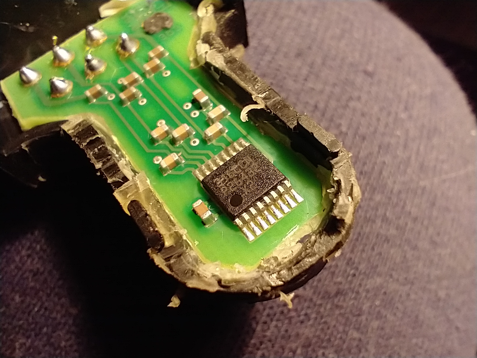

    Witam! Mam taki problem z Peugeot 406 2.0 HDI rok 2001. Co jakis czas zapala sie kontrolka silnika, samochód nie wchodzi w tryb awaryjny ale check idzie tylko wykasowac pod komputerem. po podlaczeniu launcha pokazal sie jeden bład: intermittent fault accelerator pedal 2 signal coherence with acceleratoer pedal signal 1. I teraz mam pytanie czy do wymiany czujnik pedału gazu? mam ten w komorze silnika na linke czy zakłócenia i przewod najlepiej zakranowac? jesli to drugie to który? Bede wdzieczny za odp Pozdrawiam!

    Usterka dość popularna. Wymienić czujnik.

    Nie śpiesz się z wymianą czujnika. Przeczyść najpierw styki czujnika. Identyczny przypadek miałem w Citroenie.

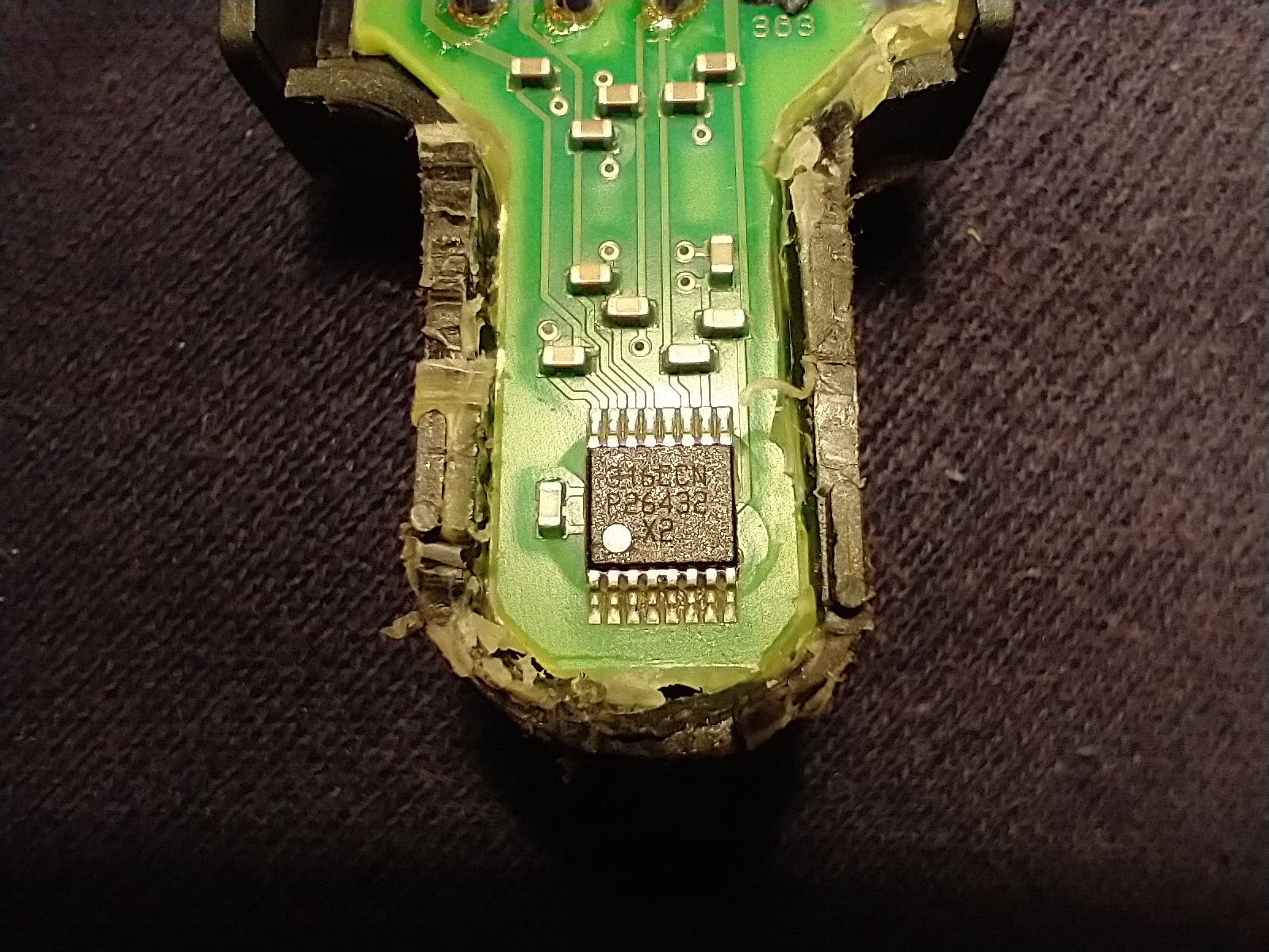

    Witam ponownie! Czujnik wyjąłem rozkręciłem i okazało się że nie ma co czyścić. Z jednej strony zalana elektronika żywicą z drugiej strony zamiast styków dwa magnesy. Jesli miałem wyczyscić coś innego prosze o sugestie:)

    Obawiam się, że Twoja wiedza nie jest wystarczająca aby porywać się na takie naprawy! Jedź lepiej do elektryka...
  • #8 9613126
    mak270
    Zacznij od wyczyszczenia samych styków czujnika bez otwierania obudowy. Nie chodzi o brud ale problem z kontaktem elektrycznym. Tak było we wspomnianym przeze mnie aucie.
