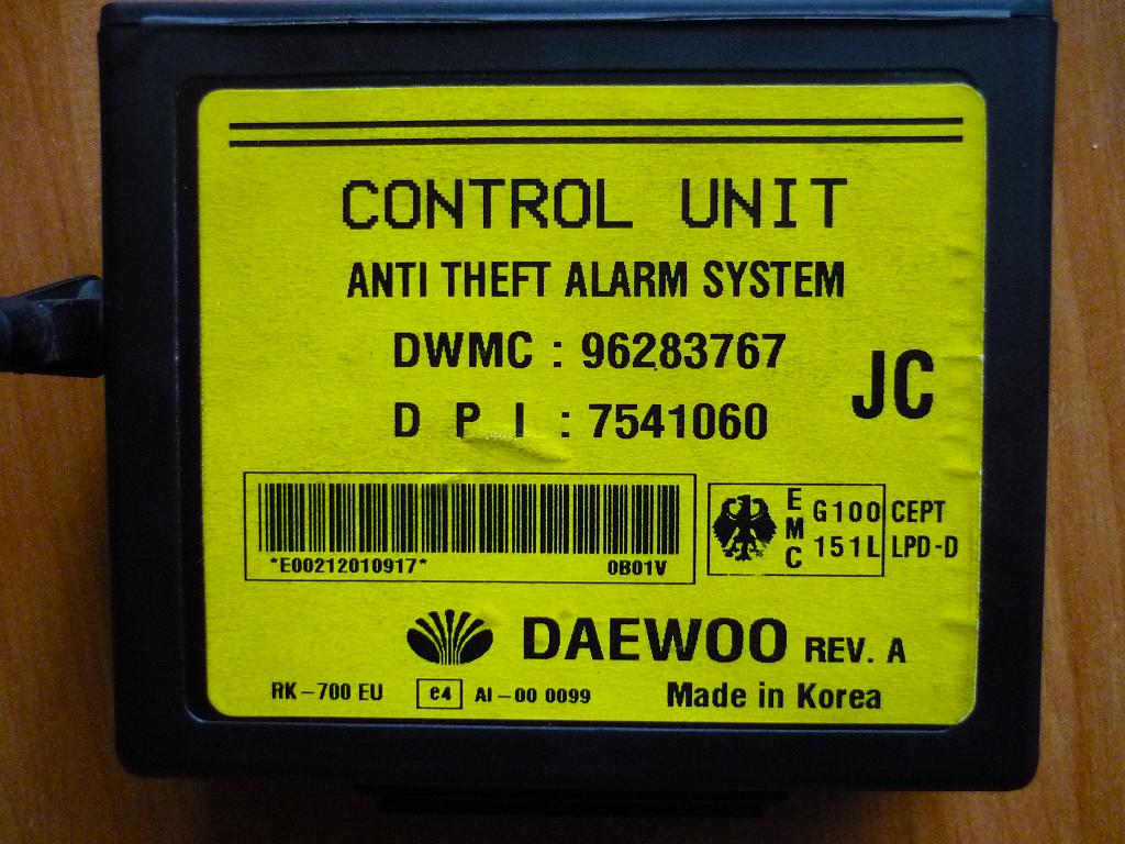

    Witam!
    Proszę o podpowiedź, czy z centralki zamieszczonej na foto uda się wygenerować pin do immo, ponieważ zaginęły mi kluczyki do auta (Daewoo Nubira 2000r).
    Następne pytanie - co zrobić, żeby odzyskać możliwość otwierania auta za pomocą pilota? Kluczyk mechaniczny już mam, pozostaje problem immobilisera i pilotów.
    Proszę o pomoc oraz z góry dziękuję za wszystkie podpowiedzi.

    Jeśli posiadasz kluczyk oryginalny, to włóż go do stacyjki, włącz zapłon, wciśnij i trzymaj 15sek. przycisk zamykania na pilocie. Jeśli nie jest to oryginał, to tylko interfejsem (komputerowo).

    kolego zeimp on napisał wyżej że zaginęły kluczyki i został dorobiony grot (pewno drugi kluczyk zrobili na podstawie wkładki z drzwi kierowcy) ale to tylko grot bez transpondera. Więc samym grotem załączenie stacyjki nic nie zmieni. Zostanie mu dobry elektronik samochodowy lub ktoś kto klucze dorabia .Kupić cały zestaw na pewnym portalu aukcyjnym zawsze zdąży:)

    na podstawie tej puszki dorobisz klucze

    Jeżeli władasz w miarę sprawnie lutownicą i programatorem dalibyśmy radę z problemem. Jeżeli nie masz takich umiejętności lub nie posiadasz sprzętu ciężko będzie pomóc. Musisz szukać kogoś w miejscowości kto zajmuję się kodowaniem kluczy również z eepromów lub wysłać puchę. Wydaję mi się jednak, że puszka z fotki to nie immo a jedynie autoalarm. Może ktoś sprostuje zaraz :)

    Tak to na foto to radiowy sterownik,alarm.Puszka immo na pewno jest mniejsza.
    Sprawdź przewód od pętli przy kierownicy do którego miejsca dochodzi.
