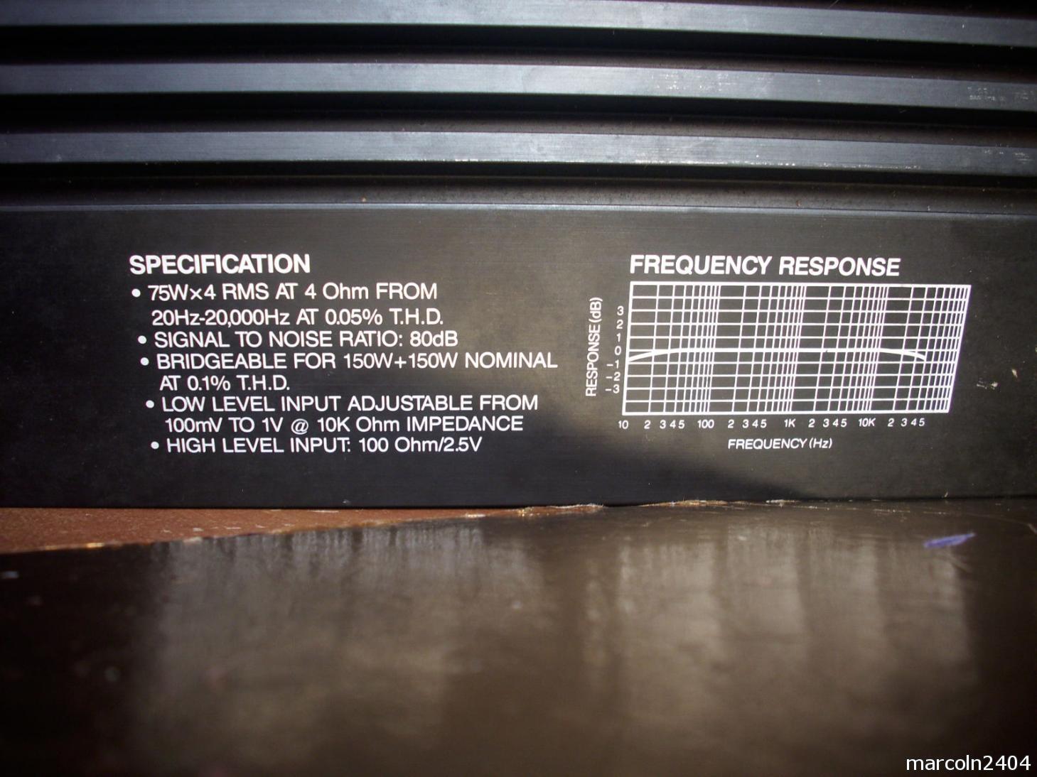

    Czy moglibyście powiedzieć mi coś o tym wzmacniaczu? Znalazłem informacje tylko takie: 4x150W (4x75W RMS)
    Chodzi mi głównie czy dobrze będzie chodził z subem MAGNAT X FORCE 3000,
    ponieważ jest zestaw na aukcji: wzmacniacz sams + magnat 3000 ze zwrotnicą closed+ kondensator dietz.
    Na moje oko to wzmak jest za słaby. Głośnik potrzebuje z 400W RMS a ten wzmacniacz ile może generować i jaką może mieć moc max ? (250/500?)
    Wzmak:

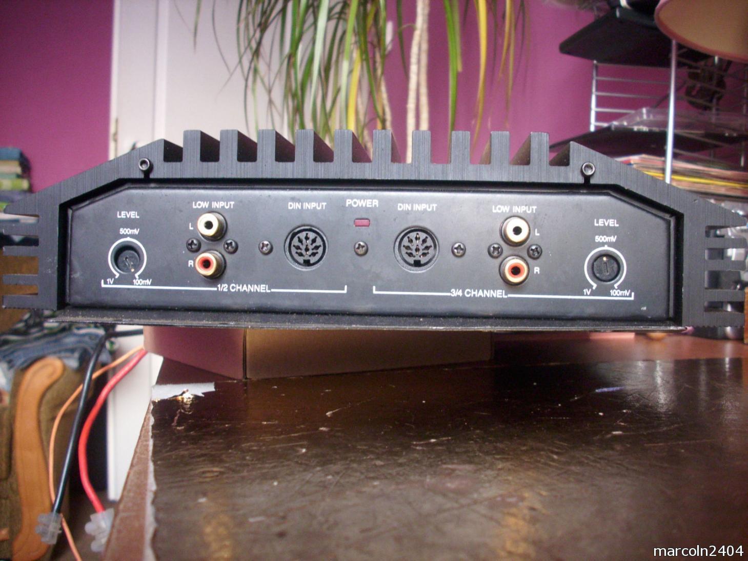

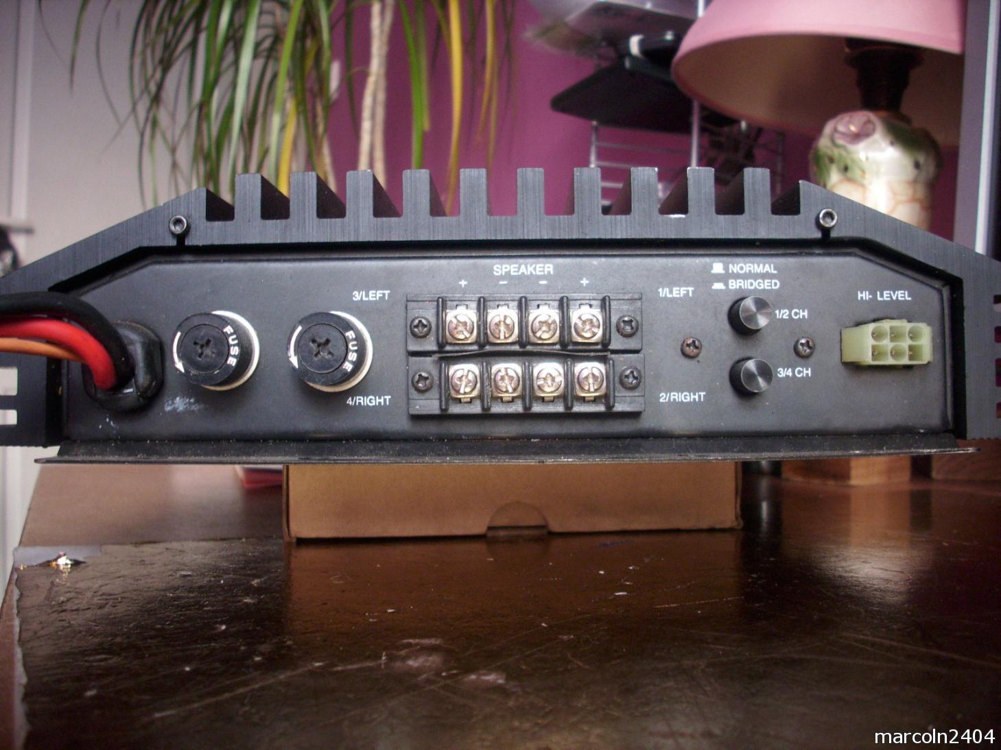

    z tego co wyczytałem to ten wzmacniacz nie ma filtrów. W magnacie zastosowano zwrotnice basową i podpięty do tego jest kondensator.
    Czyli wychodzi z tego, że jest wszystko pasywne a powinno być aktywne.
    Czy w takim wypadku może to dobrze zagrać? Czy wszystko jest do bani zrobione?

    Wzmacniacz ma ok 200w rms , czyli dużo za mało . Nie ma filtrów i to też go eliminuje do napędu suba (zakładam ze w radiu filtrów brak) . Po co więc kombinować z jego zakupem? W sumie zawsze to jeden piec odsłuchany więcej w życiu ale jak Ci się nie spodoba , to się będziesz z nim bujał po allegro , bo marka jak sam widzisz kompletnie nieznana.
