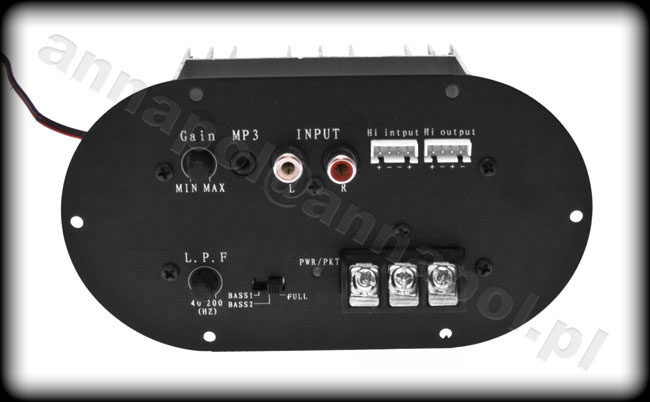

    Tuba basowa Manta 1600 - takie cos mam od jakiegos czasu - nie pytajcie dlaczego. Nie ja kupilem, ja taka dostalem wiec zamontowalem. Teraz mam nowy wzmak i chce ta tube podlaczyc z wyjsc glosnikow a nie z RCA. Na tubie jest miejsce na kosc HI-OUTPUT (producent tak zapisuje w niektorych wersjach wejscie HI-INPUT). Niestety nie mam kosci ani nie mam instrukcji. Na tubie jest ona opisana - - + +. Teraz mam pytanie, wsumie bardziej do tych co posiadaja ten sprzet jak podpiac mam ta tube z wyjsc glosnikowych na radiu czy wzmaku? Czy to jest ze pierwszy od lewej - i pierwszy od lewej + to jedna para?

    To najprawdopodobniej nie ma znaczenia. I tak wszystko jest sprowadzone do jednego kanału, byleś nie pomylił faz tzn. - do - i + do +.

    Tez tak sadzilem bo sub gra w mono, jak odpielem jedno RCA to gral tak samo. Dzieki.

    Niektóre tego typu tuby maja Hi Output ? czyli jak to mam rozumieć że z Hi Output będzie wychodził sygnał wzmocniony przez wzmacniacz ?
    i jeszcze jedno maja także MP3 Input ciekawe czy jak podepnę mp3ke to będzie sygnał na basowym głośniku i na Hi Output też, tak żebym mógł dołożyć tam jakieś 2 małe głośniczki na przykład?

    niestety nie. to jak już pisałem wcześniej jest wejściem - tylko niektórzy producenci tz Chińczycy tak je nazywają. Tam podpinasz sygnał już wzmocniony (np z głośników samochodowych, gdy twoje radio nie ma wyjścia na wzmacniacz)

    W mojej mancie tj. Manta 1600A w Hi-Output wychodzi wzmocniony sygnał z wzmacniacza...
