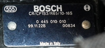

Autko jak w tytule ( podobno jednostka napędowa, jest taka sama jak w Peugeot 806 czy Citroen Evasion ).
Silnik zimny, po odpaleniu obroty falują, ale jak zwiększę do >3000 uspokaja się to zjawisko. Jak ruszam, to przez parę kilometrów, między 2000 a 3000 obrotów lekko faluje moc. Jak już złapie temperaturę ( w/g wskaźnika około 80 - 85 stopni ) już wszystko w porządku. Niestety w ciągu ostatnich 3 tygodni doszedł jeszcze jeden problem. Silnik rozgrzany, trzykrotnie w trakcie wyprzedzania nastąpiło gwałtowne wyłączenie silnika, tak jak w benzynowym brak prądu na cewkach i stop motor, a na desce "check engine". Trzy-cztero minutowy postój i mogę odpalać i jechać dalej. Za piątym odpaleniem, po paru kilometrach "check engine" gaśnie.
Z rury wydechowej żadnych niepokojących dymów niema.
Odwiedziłem dwóch diagnostów, ale wzajemnie się wykluczyli w swoich diagnozach. Jeden mówił, że wtryski umierają zwłaszcza nr 2 i 1, a drugi, że przeciwnie, więc zdębiałem.
Silnik o oznaczeniu RHZ.
Listwa zasilająca paliwa :
Pompa paliwa :
Komputer :
Czy ktoś przerabiał taką usterkę ?
