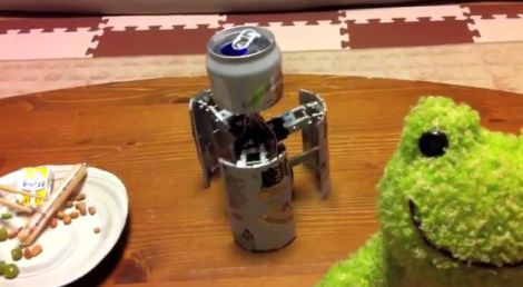

    Znajomi autora projektu sięgając po zimne piwo, powinni upewnić się, że nagle nie rozprostuje ono nóżek i nie zacznie biegać po całym stole. Forumowicze być może kojarzą Rona Tajimę z kilku wcześniejszych konstrukcji, takich jak Pacman zrobiony z autonomicznego odkurzacza Rumba. Tym razem autor opracował ciekawego, chodzącego robota mieszczącego się w puszce od piwa. Mózg robota znajduje się tuż pod górną częścią puszki. Na jednej stronie płytki umieszczony jest mikrokontroler, który steruje całym mechanizmem, a z drugiej umieszczone są baterie zasilające robota. Robot zbudowany jest na trzech nogach poruszanych przy użyciu trzech serwomechanizmów, pozwalających na ruch w kilku różnych kierunkach. Robot sterowany jest zdalnie z użyciem kontrolera Wiimote, tak więc prawdopodobnie znajduje się ta też moduł Bluetooth. Autor wspomina, że robot porusza nieco powoli, ale i tak robi duże wrażenie. Poniżej zamieszczam film pokazujący, jak robot przekształca się z puszki po piwie i zaczyna chodzić po stole.

    Ja tam naliczyłem się kilkanaście części ruchomych i 6 serw. A serwa jak wiadomo mają przeciętną precyzję. Moim zdaniem niezłe wykonanie jak na warunki domowe.

    konstrukcja bardzo ciekawa, ale można ulepszyć chodzenie. "Nóżki" ruszają się w 2 osiach jak widać. Niech robot osiada na dupce podnosi nogi do góry, przesuwa je do przodu, podnosi robota i ciągnie do dwóch przednich nóżek i znowu osiada na dupce, a trzecia niech stabilizuje z tyłu, zamiast dreptać w miejscu :)
