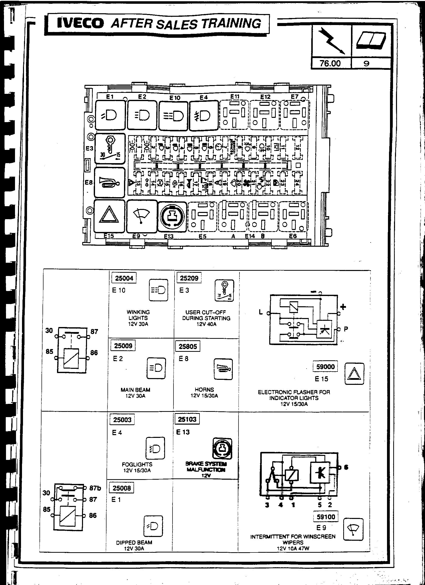

    Witam i odświeżam temat a tak właściwie to nie chcę otwierać nowego tylko się podpinam pod istniejący. Mam Iveco z 99r ale jeszcze w starej budzie i mam w nim elektrycznie sterowane i grzane lusterka, problem w tym, że nie chodzą. Może mi ktoś podpowiedzieć jak to jest zrobione w tym modelu. Czy tam jest jakiś moduł do sterowania lusterek, a jeżeli tak to gdzie go szukać, a może jest to podłączone bezpośrednio pod przekaźniki na skrzynce z bezpiecznikami, Zauważyłem jeszcze jedną rzecz otóż na forum Iveco ktoś kiedyś zamieścił zdjęcie całej kasety bezpieczników i przekaźników i tam jest ich po trzy sztuki u góry i u dołu licząc od prawej, u mnie natomiast jest ich po cztery, czy to może są przekaźniki do lusterek czy może są one od czego innego, możecie mnie oświecić również w tym temacie, A co do lusterek to czy grzanie lusterek i ich załączanie nie idzie przez ten sam moduł co regulacja luster, czy może przez któryś z tych przekaźników, Może ktoś ma jakiś schemat do regulacji tych luster i ich grzania. Z góry dziękuję i czekam na podpowiedź, idzie sobota to może coś pogrzebie przy Ivanie.

    Odnośnie tych dwóch przekaźników o których pisałem w poprzednik poście, to już doszedłem, jeden jest od obwodu awarii hamulca zasadniczego a drugi od obwodu podgrzewania filtra paliwa.

    Silniki lusterek to zaledwie kilkadziesiąt mA poboru natomiast grzałki lusterek to ok.30 watów mocy.Obciążenia te nie wymagają dodatkowych przekaźników.Bezpiecznik znajduje się w zasadniczej centralce posiadającej 53 bezpieczniki chyb że jest to starsze Daily z 24 bezpiecznikami do którego załączam odpowiedni skan.

    Witam, poradziłem sobie z lusterkami, kolego Hart3 dziękuję za schemat, powiem szczerze że te dwa to właśnie dzisiaj zauważyłem, a tak to na bazie tego poprzedniego doszukałem się gdzie jest problem, fakt że ten schemat który dodałeś ostatnio odpowiada temu co jest w rzeczywistości w moim Ivecu, tamten schemat różnił się ale i tak mi pomógł. Problem poległa na tym, że zgodnie z tym nowym schematem nie miałem zasilania po bezpieczniku 22, a to dlatego że jest to bezpiecznik który w kasecie oznaczony jest do elektrycznych szyb i ktoś go normalnie wyciągnął, a on oprócz zasilania szyb zasilał również lusterka. Sprawa banalna ale trzeba to wiedzieć. W moim aucie nie było elektrycznych szyb i może komuś się ten bezpiecznik przydał do czegoś innego. Teraz siedzi już nowy a, żeby nie był tylko do lusterek to zakupiłem na szrocie dwa mechanizmy do szyb elektryczny z klawiszami do regulacji i już zacząłem to zakładać, najważniejsze że jest w aucie instalacja i nie trzeba kombinować z nowymi kablami.
