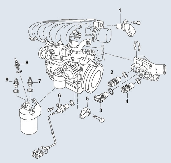

    fuelinyourblood
    Poziom 35  
    prosze
    Golf III VR6 1995 raz odpala raz nie.
  • #7 9603146
    matuman
    rozumiem że ma moim obrazku to nr 6??
    ale nie jest to przypadkiem normalne na samym zapłonie że będzie wyskakiwał błąd tego czujnika??
