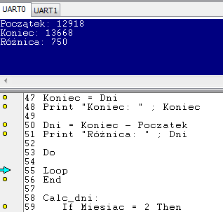

    Tak dla ćwiczenia przełożyłem kod na Bascoma i tak to wygląda:
    Kod: text
    Zaloguj się, aby zobaczyć kod
    Kod poprawnie oblicza ilość dni między datami.
    [Algorytm] Odliczanie czasu od określonej daty do chwili obecnej.
    Dlaczego w jednym z warunków jest If Miesiac > 2... a nie If Miesiac = 2....? Gdy wklepie =2 to też liczy poprawnie...
    Ale teraz co ważne, jak z tej różnicy w dniach wyłuskać ilość lat, miesięcy i dni. Nie takie to proste bo lata mają 365 lub 366 dnia a miesiące 28-31 dni...trza pomyśleć i się z tym przespać.
    Ma ktoś pomysł jakie operacje wykonać aby ilość dni (dla przykładu 750) wyświetlić w poprawnym formacie: |LAT|MIESIĘCY|DNI|GODZIN|MINUT|SEKUND|
