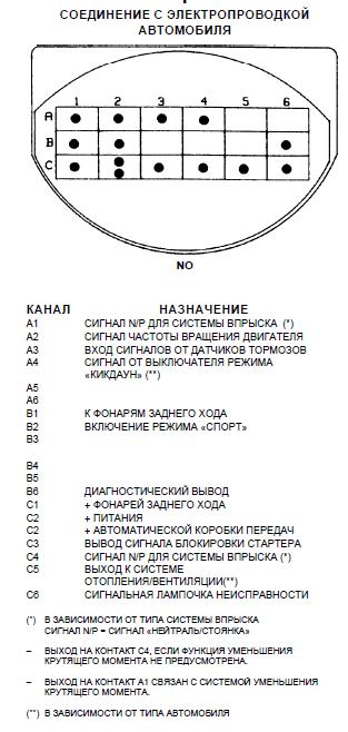

    proszę o przetłumaczenie wyprowadzeń wtyczki komputera skrzyni AD4 szczególnie gdzie wpiąć A1, C4
    i te ostatnie zdania z myślnikami i gwiazdkami...
    Tłumaczenie instrukcji komputera skrzyni AD4.

    A1. Sygnał N/P dla systemu wtrysku.
    A2. Sygnał obrotów wału korbowego.
    A3. Wejście sygnału od czujników hamulcowych.
    A4. Sygnał od wyłącznika trybu kickdown.
    B1. Do świateł wstecznego biegu.
    B2. Włączenie trybu sport.
    B6. Wyjście diagnostyczne.
    C1 + (plus) świateł biegu wstecznego.
    C2. +(plus) zasilania automatycznej skrzyni biegów.
    C3. Wyjście sygnału blokowania rozrusznika.
    C4. Sygnał N/P dla systemu wtrysku.
    C5. Wyjście do układu ogrzewania i wentylacji (tego nie rozumie sam).
    C6. Lampka kontrolna (oznacza usterkę/awarię).
    * W zależności od typu systemu wtrysku, sygnał N/P - neutral/parking.
    - Wyjście na styk/pin C4, jeśli funkcja zmniejszania momentu obrotowego jest
    nieprzewidziana/nieprzewidywalna (tego też nie rozumie)
    - Wyjście na styk/pin A1 związane z systemem zmniejszania momentu obrotowego.
    ** W zależności od typu pojazdu.
    Tak mi to wyszło - myślę, że pomogłem. Pozdrawiam.

    C5 to taki sygnał na przykład że włączyłeś klimę albo ogrzewanie tylnej szyby...
    A1 nie rozumiem co to za sygnał i gdzie go się wpina czort wie...
    a tutaj co te piny znaczą??

    a jeszcze jedno z C1 do C2 jest mostek czyli poprostu zasilanie tam podpiąć...???
