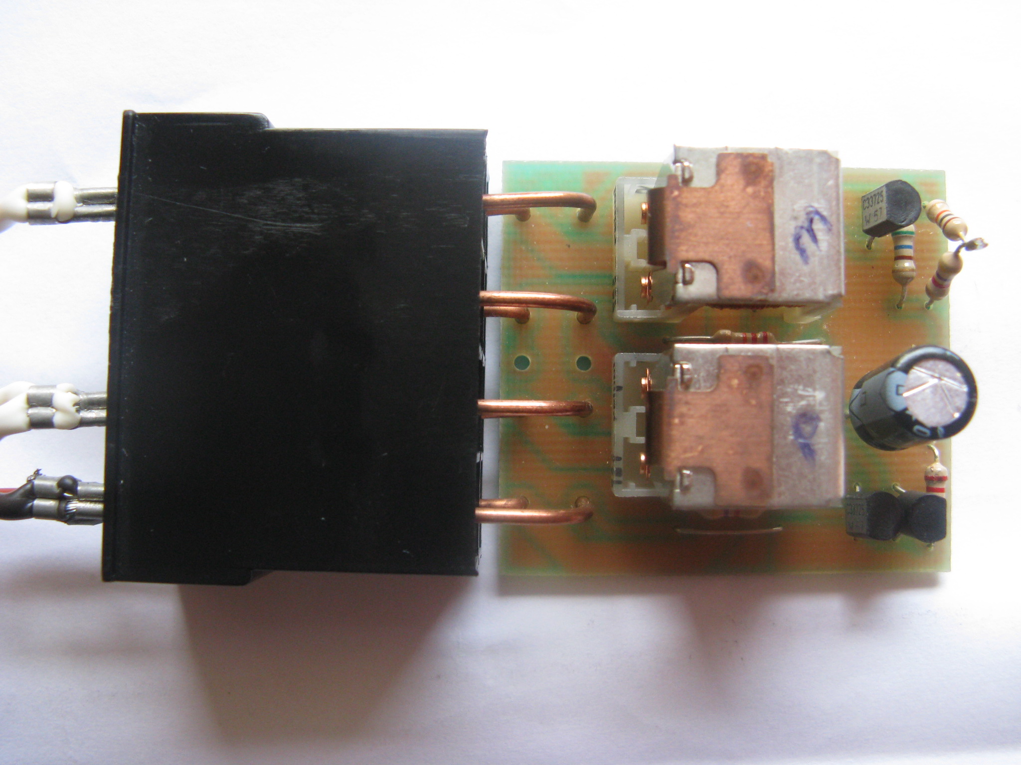

    Uległ uszkodzeniu mój automatyczny włącznik świateł - nie załącza ich po uruchomieniu silnika.
    Działało w ten sposób, ze po uruchomieniu silnika najpierw się włączyły świata pozycyjne a za parę sekund mijania.

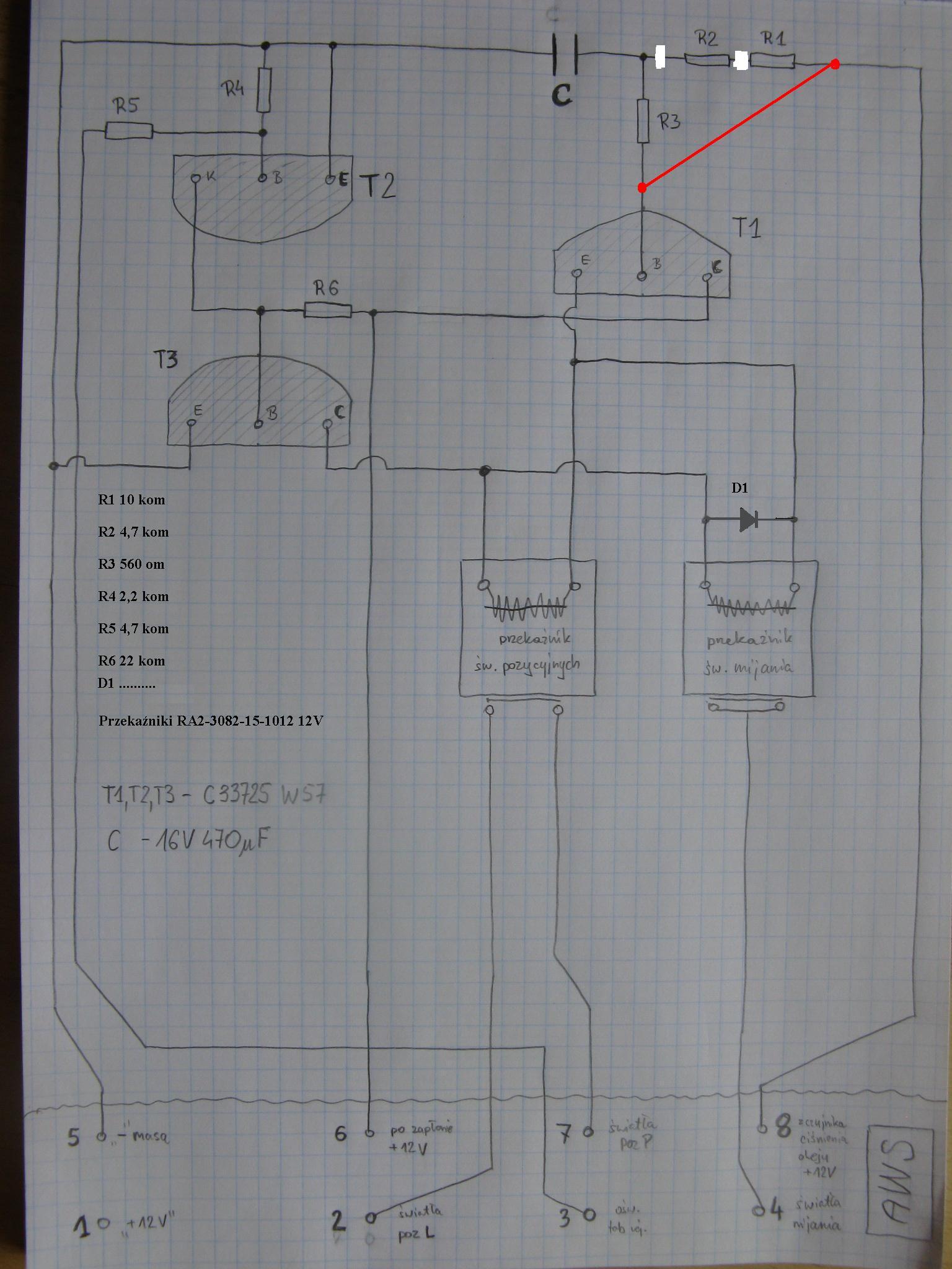

    Zrobiłem schemat połączeń AWS / narysowałem jak umiem / i jako tako go opisałem / jeśli błędy - proszę o wskazówki/.
    SCHEMAT: Automatyczny włącznik świateł AWS OPEL
    Po podpięciu napięcia +12V w punkt 1,6,8 przekaźniki powinny załączyć się / a tu nic/.
    Po wymianie tranzystora T1 układ zaczął pracować ALE TRANZYSTRO T1 GRZEJE SIĘ - co jest ???
    Dziękuję za informacje pozwalające mi naprawić AWS.
    Czy ktoś wyciągnie pomocną dłoń ??
    Oto link do zdjęć urządzenia: http://chomikuj.pl/bykmark/Hmmm

    Trochę wątpię, czy schemat dobrze narysowany. Ale pewno niewłaściwie ustawiony punkt pracy tranzystora T! jest przyczyną grzania. Czyli zmieniałbym wartość R3 albo zastąpienie mocniejszym tranzystorem.
    Pominąłeś połączenie kostki z przekaźnikiem dla zasilania +12 V. Tranzystor T1 i T3 mają zbliżone warunki obciążeniowe więc jak napisałem warto ustawić puinkt pracy T1. Można to osiągnąc np zatosowaniem tranzystora typu bias, ale prościej zmieniając wartość R3. Na wszelki wypadek sprawdziłbym, czy czujnik zaniku ciśnienia oleju dobrze łączy masę.
  • #9 9636315
    bykmark
    1. Wyżej zdjęcia całego układu - chyba dobrze narysowane?
    Schemat po dołączeniu szczegółów : Automatyczny włącznik świateł AWS OPEL
    2. Co ma masa czujnika ciśnienia oleju do +12v które przychodzi na pkt. 8 ?
    3. Inne rozwiązania z T1 ?? na ile zmienić opornik R3 ?

    Ze schematu, a dokładniej z wartości rezystorów wynika, że tranzystor T1 to powinien być Darlingtona tzn. pojedynczy tranzytor ma za małe wzmocnienie.
    Może być np. BC 372, BC 373, albo 2 tranzystory połączone kolektorami, emiter pierwszego do bazy drugiego.

    Tranzystor T1 pracuje tu jako wtórnik emiterowy, czyli upraszczając napięcie na wyjściu czyli emiterze "wtóruje" za napięciem na bazie dokładnie jest od niego zawsze mniejsze o nap. bariery potencjału dla krzemu czyli jakieć 0,6V.
    Rezystancja wejściowe wtórnika to iloczyn wzmocnienia tranzystora h21 (β) i rezystancji w emiterze. W emiterze są dwa połaczone równolegle przekażniki czyli mniej więcej jakieś 50Ω. Rezystory R1 i R2 w sumie 15kΩ daje razem z rezystancją wejściową wtórnika dzielnik napięcia. Zatem aby na wyjściu (na przekaźnikach) było 10V (na bazie musi być 10,6V ) to rezystancja wej. wtórnika musi być większa od 75kΩ, czyli minimalne wzmocnienie tranzystora β = Rwej/Re = 75kΩ/50Ω = 1500. Jeżeli tyranzystor będzie miał mniejsze wzmocnienie to nap wyjściowe będzie mniejsze od 10V czyli reszta napięcia odłoży się na tranzystorze. Np. wystarczy że będzie na nim 3V to pomnożyć przez prąd 200mA to daje 600mW (przy takiej mocy tranzystor już będzie się mocno grzał).
    Pojedynczy tranzystor ma wzmocnienie rzedu 100, czyli znacznie za mało dlatego sugerowałbym zastosowanie układu Darlingtona wtedy wzmocnienie tranzystorów mnoży sie i osiągnięcie wzm. 1500 nie jest problemem.
    Proszę wylutować kondensator (najprawdopodobniej będzie on uszkodzony) i sprawdzić, nie będzie opóźnienia, ale tranzystor nie powinien się grzać. Wystarczy że kond mędzie miał upływność i będzie powodował zmniejszenia nap. na bazie i to wystarczy aby tranzystor się grzeł.

    Zmierz napięcia wg narysowanego podłączenia woltomierza 1,2, 3,4.
    Istnieja jeszcze możliwość że wlutowałeś odwrotnie tranzystory (kolektor zamieniony z emiterem) tak jak jest na Twoim rysunku to jest prawidłowo jeżeli patrzysz na tranzystor "od dołu" tzn od strony wychodzących nóżek. Sprawdź.

    Zamiast T1 daj darlingtona, szeregowo z wykonawczym darlingtona daj diodę (na kolektorze), zmniejsz wartość R6.

    4. Można próbować to poprawić - trzeba działać w taki sposób aby zmniejszyć spadek napięcia na T1. Zmienianie czegokolwiek w obwodzie RC tranzystora T1 nie ma większego sensu i zmieni parametry czasowe układu. Tak samo rezystor bazy w układzie wtórnika emiterowego nie ma większego znaczenia. Natomiast koledzy radzili ci zastosować darlingtona złożonego z dwóch tranzystorów i to jest dobra metoda. Ja dodatkowo radzę ci wpiąć diodę prostowniczą w kolektor drugiego tranzystora tego darlingtona co jeszcze bardziej poprawi parametry jego pracy. Nie jest to oczywiście układ Darlingtona ale chyba się nikt nie obrazi, że użyłem tej nazwy.
    Dodatkowo proponowałem abyś zmniejszył wartość R6 bo przy tych prądach może się nie otwierać do końca, co wpływa na działanie całego układu.
