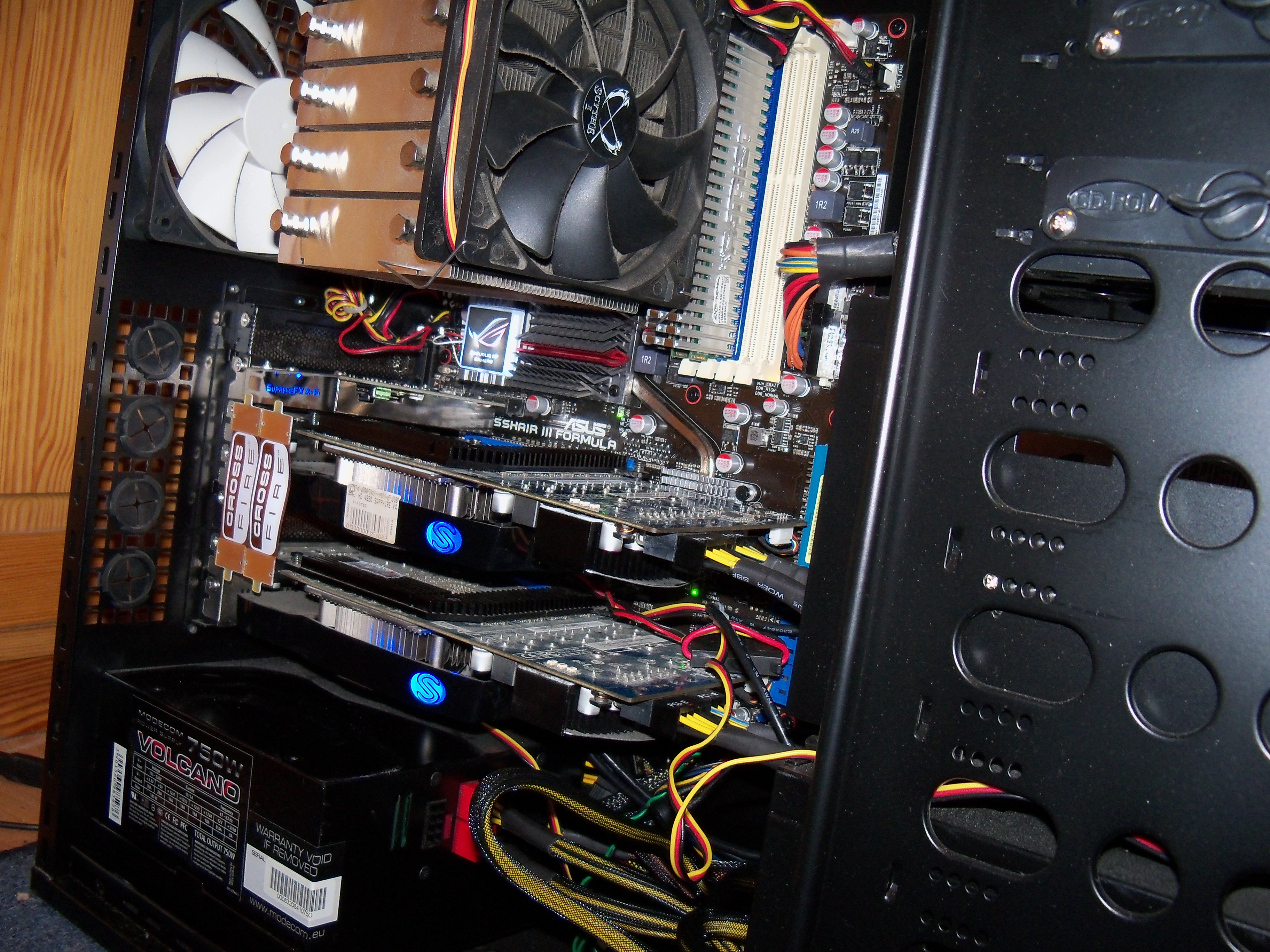

    Witam mam 2 karty jak w temacie chce połączyc je w CrossFire i mam pytanie. Karty maja po 2 złącza crossfire mam je podlaczyc 1 mostkiem czy 2 ?? Do mojej plyty glownej byly dolaczone 2 mostki crossfire a do karty grafiki po mostku na pudelko czyli tez 2 i teraz niewiem jak to podlaczyc czy dac 1 mostek czy 2 ?? Jeśli 1 to na ktore złącze 1 bardziej z lewej czy 2 bardziej z prawej.

    Dwoma.
    Jaki masz zasilacz? Minimum markowe 700W musisz mieć do takiego układu. Te karty to wyjątkowo prądożerne potwory. No i musisz mieć bardzo dobrze wentylowaną obudowę no i dość mocny procesor by sobie z nimi radził.

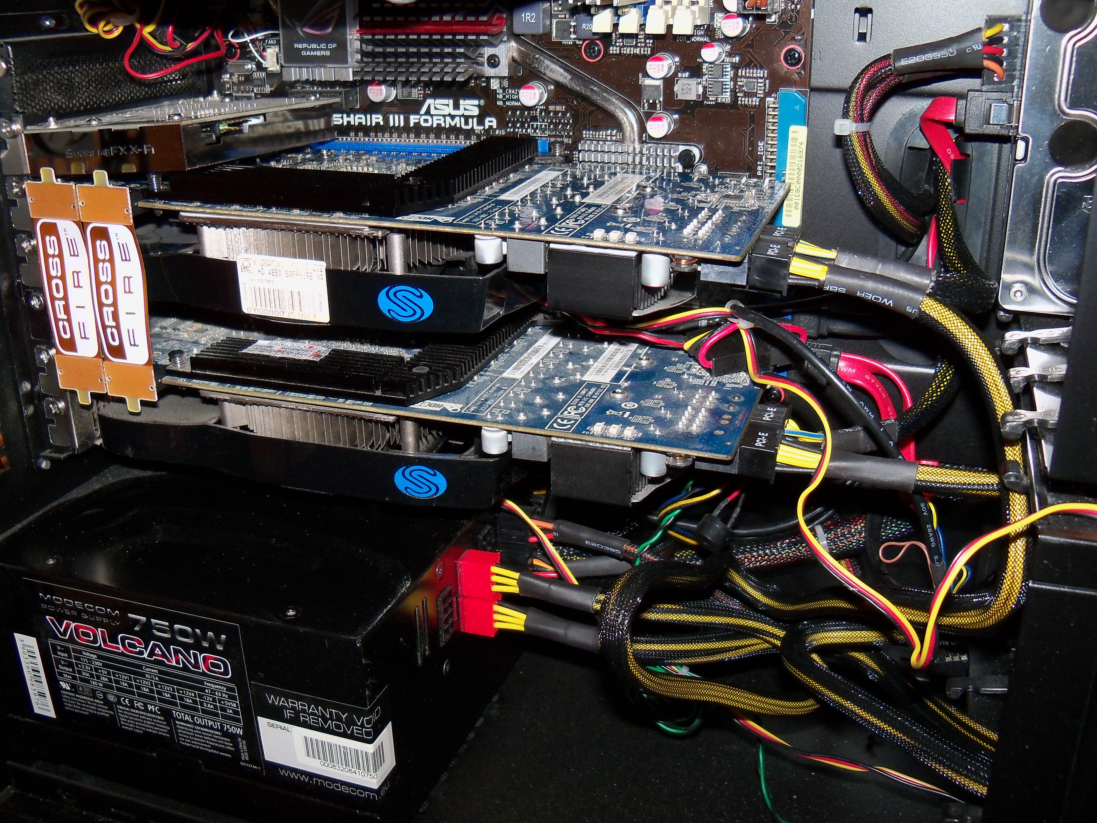

    Juz podłączone wszystko jest ok zasilacz mam MODECOM VOLCANO tutaj link http://pclab.pl/art32215.html jak dla mnie zasilacz nienajgorszy montowałem je juz w wielu komputerach były testowane pod obciążeniem pełnym na oscyloskopie itp. Za te cenę obecnie nie mogłem dostać nic innego o lepszych parametrach planuje sie przesadzić na 1000W tej samej firmy ewentualnie poszukam cos z innej firmy chodź modecom mnie jeszcze nie zawiódł. Miałem 550W firmy OCZ i BE QUIET pomiary w nich wyszły kiepsko pod względem niby nieciekawego MODECOM’a
    Komputer na razie pracuje stabilnie pozakładam termopary zrobię pomiary temperatur prądów i jak wszystko będzie ok. zostanę przy tej 750W a jak nie kupie 1000W. Dodaje zdjęcia całości.

    Mozna 4 sztuki podłączyc 3 mostkami. Ale jak są 2 sztuki wskazane są 2 mostki chyba ze sa karty tzw. master i slave master wtedy ma 2 złącza a slave tylko 1 i w tym wypadku podpinamy 1 mostkiem tyle sie dowiedzialem.

    W stresie dwie takie sztuki potrafią wciągnąć 360W. Doliczyć do tego ponad 100W procesor + cała reszta. Razem wychodzi około 500W w większości oczywiście z linii 12V.

    Ja nie mam nic do tego zasilacza. Słowem o nim nie wspomniałem. Obawiałem się po prostu, że to może być jakiś 750W noname lub Tracer. Co do tych kart to podałem i tak już zaniżoną wartość. Producent mówił o 380W, dlatego też te 360W uznałem za wartość w pewnych warunkach osiągalną - chociażby w Furmarku. Gdyby linia 12V zasilająca złącza PCI-E miała mniej niż te 33A to mogłoby się już dziać coś niedobrego.

    W nim sa chyba 4 linie po 18A w tym 2 wydzielone specjalnie do 2 grafik dodali osobne kable PCIE typowe dla mojej karty więc żadnych przelotek typu molex to pcie i inne jest podłączone prosto z karty do zasilacza 2 osobnymi liniami konkretne kable w oplocie bardzo dobrze wykonane złącza nie to co w innych ze jak nie trafimy w złącze np z HDD to nam piny z molex'a wypadna i trzeba podginac zeby stykało jak dysk sie wyłącza w czasie pracy. Co do TRACER'a miałem 4LIFE 450W nowy przy testach wysiadł kupiłem 2 550W i to samo wiec NIE POLECAM. Nie wiem jak w tych nowych ale pisza ze maja niby 550W a przy 400 padaja jak muchy i co ciekawe zalezy od sztuki jedna wytrzyma 400 inna 500 a to samo jest na nich napisane.
