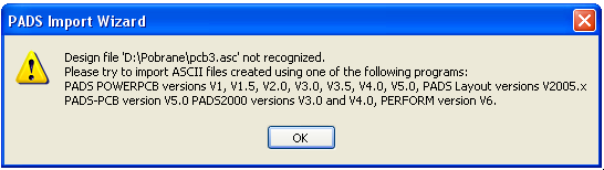

    Mam potrzebę przenoszenia projektów PCB pomiędzy softem EDA
    Mentor Graphics PADS -> Protel 99
    Najłatwiej to wykonać za pomocą Import Wizard-a wbudowanego w Altium Designer 10.
    Mentor Graphics PADS -> Altium Designer 10 -> Protel 99
    A dokładniej PADS -> File -> Export -> plik *.asc
    Altium Designer -> File -> Import Wizard -> PADS ASCII
    Import asc z PADS layout 9.3 do Altium Designer 10
    Niestety otrzymuję komunikat błędu:
    Ktoś ma pomysł jak ominąć ten problem / gdzie może leżeć przyczyna?

    Po prostu masz zbyt nową wersje pliku z Pads.
    Trzeba taki plik zapisać do starszej wersji w programie Pads.
    Nie może być nowsza wersja Powerpcb jak 5.0 .
    Altium nie rozumie takiego formatu.

    PADS nie daje możliwości zapisu do starszych wersji. Chyba pozostaje mi zaopatrzyć się w starszą wersję PADS.

    Jest taka możliwość przez export/ASCI.
    Jak klikniesz zapisz otwiera się kolejne okno w którym można wybrać format zapisu.

    To rozwiązuje problem. Temat zamykam.
