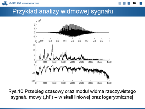

    Witam szacownych kolegów
    Chciałbym zapytać jak należy interpretować wyniki analizy fft (wartości harmoniczne sygnału odkształconego) - gdzie w skali logarytmicznej niektóre wyższe harmoniczne wychodzą z wartościami ujemnymi (podobnie jak np. na załączonym obrazku - dotyczy czego innego ale zamieszczam jako przykład mojego problemu).
    Czy harmoniczne mogą wychodzić ujemne czy gdzieś jest błąd przy przetwarzaniu?
    Ujemne wartości harmonicznych sygnału odkształconego

    Mnie to nie dziwi. To cecha skali logarytmicznej - logarytmy liczb z zakresu (0;1) są mniejsze od zera.
    No to fakt - nie pomyślałem o tym...
    Tylko jak teraz zinterpretować to że np. 15 harmoniczna wychodzi ujemna - o czym to może świadczyć ?? że ma małą wartość??
    Albo tak jak na rysunku cały wykres jest poniżej zera...

    (...)Tylko jak teraz zinterpretować to że (...) tak jak na rysunku cały wykres jest poniżej zera...
    Wartości widma zostały najwyraźniej znormalizowane: wszystkie wartości podzielono przez wartość najsilniejszego prążka, w wyniku czego:
    - ten najsilniejszy ma wartość 1 (w skali logarytmicznej: 0),
    - reszta ma wartości od 0 do 1 (w skali logarytmicznej: od -oo do 0).

    Dokładnie tak jak pisze kolega wyżej, poczytaj o rachunku decybelowym.
    0dB to poziom odniesienia (najwyższy prążek), reszta jest mniejsza od niego o x dB - to x odczytujesz z wykresu i obliczasz względem najwyższego.
