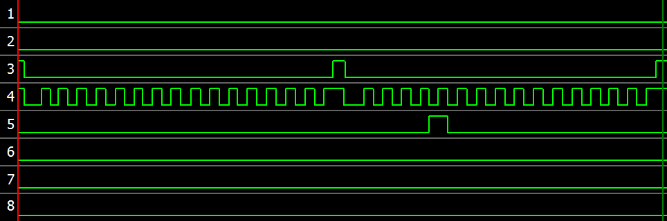

    Witam. Od kilku dni męczę się z obsługą tego czujnika. Napisałem programową obsługę SPI, ale niestety czujnik milczy.
    Tutaj podaję jego notę katalogową.
    Program napisałem na podstawie dokumentacji, na razie chcę odczytać tylko temperaturę (8 bitów polecenie i 8 bitów na wynik) Podłączyłem prosty analizator stanów logicznych na LPT i oto co uzyskałem:
    [ATtiny2313][C/AvrStudio5.0] Programowe SPI + czujnik SCA100T-D07
    3 - CS
    4 - SCK
    5 - MOSI
    6 - MISO
    Jak widać dane wysyłane są poprawnie(chyba) a linia MISO jest cały czas na 0. Z katalogu wynika ze kolejne bity polecenia zapisywane są przy zboczu narastającym: "Each bit is sampled on the rising edge of SCK (MOSI line)"
    Poniżej funkcja napisana do wysyłania i odbioru (wiem, są małe nieścisłości w nazwach, ale chyba widać o co chodzi):
    Kod: C / C++
    Zaloguj się, aby zobaczyć kod
    W załączniku zamieszczam cały program. Ma ktoś jakiś pomysł co jest nie tak? Bo moje się już kończą..

    adammruk napisał:
    Jak widać dane wysyłane są poprawnie(chyba)...
    Chyba jednak nie.
    #1 Linia SCK powinna być w stanie niskim przed zmianą stanu na linii CS na niski, a co jeszcze ważniejsze, linia SCK powinna zmienić stan na niski po 16 impulsie na minimum 120ns (czas oznaczny jako TLS2 na rysunku 2 ze strony 5 podanej przez Ciebie noty katalogowej) przed podniesieniem linii CS w stan wysoki. Na Twoim oscylogramie tak nie jest (w programie zresztą też). Trudno przewidzieć, co się stanie w przypadku, gdy układ nie otrzyma pełnych 16 impulsów zegarowych, tylko 15,5.
    #2 Po wysłaniu komendy RWTR i odebraniu danych, linia CS powinna być przynajmniej 150us (czas TLH) w stanie wysokim przed kolejną transmisją. W Twoim programie tak nie jest.
    #3 Biorąc pod uwagę informację z noty katalogowej:
    Measure mode (MEAS) is standard operation mode after power-up. During normal operation, the MEAS command is the exit command from Self test.
    wysyłanie komendy MEAS w pętli nieskończonej, tak jak to zrobiłeś, nie wydaje mi się dobrym pomysłem.
    Tymczasem więcej nieścisłości nie zauważyłem.

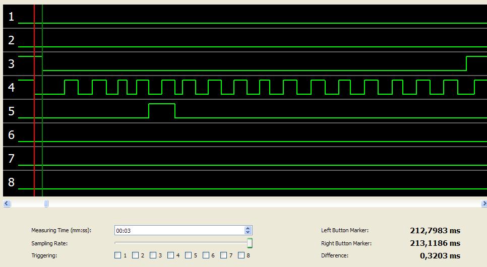

    Dziękuję za odpowiedź. Pierwszy raz piszę od zera programową obsługę jakiegoś urządzenia. Zastosowałem się do Twoich rad i program wygląda teraz tak:
    Kod: C / C++
    I oscylogram z zaznaczonymi czasami:
    Czujnik dalej milczy, mimo że czasu są wielokrotnie dłuższe niż minimalne, i protokół wygląda już poprawnie.
    http://www.vti.fi/midcom-serveattachmentguid-...db191437/TN6_Internal_Temperature_Sensing.pdf
    Na drugiej stronie jest wykres jak powinien wyglądać przebieg.. U mnie jest dokładnie taki sam, zmieniłem troszkę program że poza transmisją SCK jest w stanie niskim, i dalej zero odpowiedzi...
    Aha, wyjścia analogowe czujnika działają poprawnie, więc wnioskuję że cały układ działa poprawnie. W PDF'ie jest takie polecenie jak "RLOAD 00001011 Reload NV data to memory output register". Do czego to może służyć?

    W drugiej pętli czytasz znak od razu, a powinieneś dopiero po podniesieniu kolejnego impulsu zegarowego.
    Napewno ustawienie kierunków w DDR masz prawidłowe?
    Spróbuj dać na wejściu czytającym w procesorze podciągnięcie do VCC?
