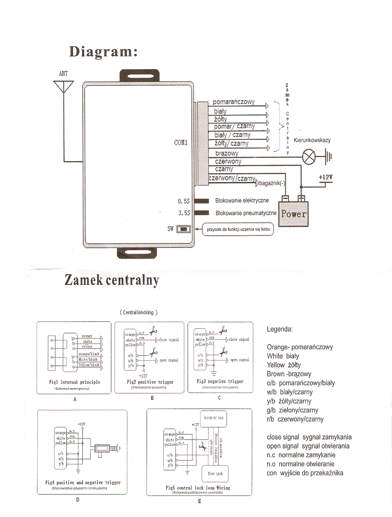

    Cześć.
    Montowałem kiedyś do polo 2000 jakąś centralkę C.Z., nie pamiętam jaką ale prostą, może BX10. Wszystko było ok do niedawna, jak szwagierka powiedziała, że coś burczy przy zamykaniu. Okazało się że sygnał zamknięcia jest bardzo długi, ok 30 sekund, a wcześniej był ok 3 sek (pneumatyczny c.z.). Więc po pierwsze poszukuję instrukcji obsługi (szwagierka zgubiła) aby spróbować to poustawiać od nowa. A jeśłi się nie uda w ten sposób to gdzie szukać usterki?
    #2 9609589
    antena
    Gdzieś ucieka powietrze i dlatego pompka długo pracuje.Często uszkadza się siłownik wlewu paliwa.

    cezzar
    Antena miałeś/aś rację, wężyk centralnego był nieszczelny przy przednich drzwiach. Temat załatwiony, dziękuję za ukierunkowanie :)
