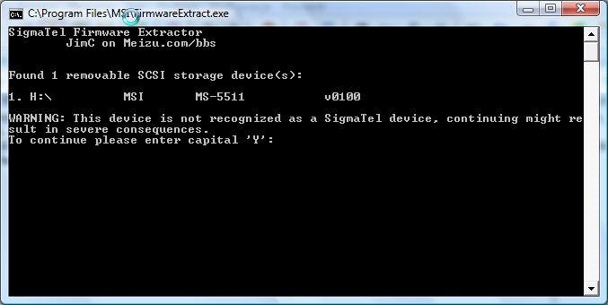

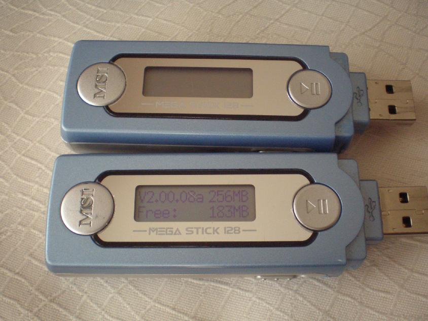

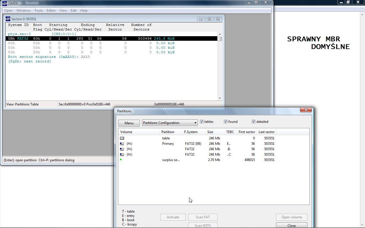

Posiadam 2 MP3playery:

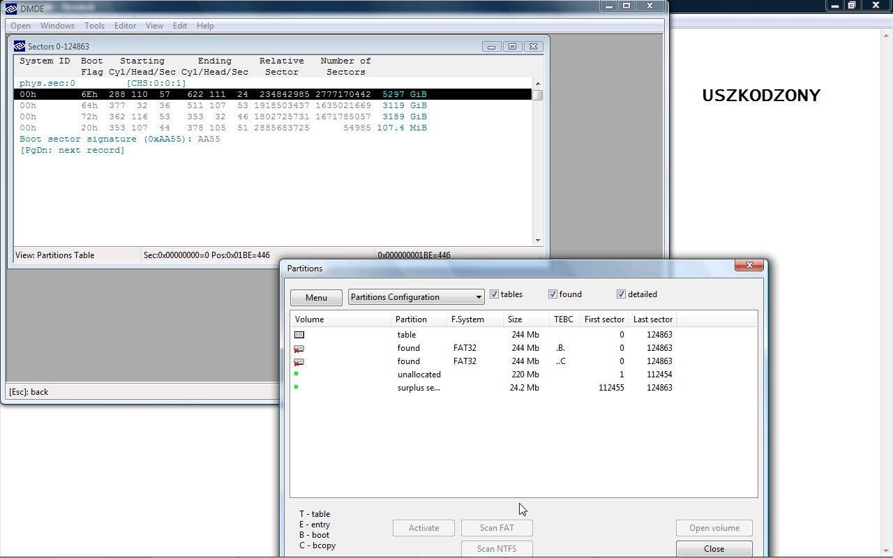

Jeden po nieudanej zmianie softu(właściciel zaklina się że nie, podobno nie można było usunąć wirusów i ktoś formatował), drugi działający.
Nie mogę zgrać Bin'a na dysk (brak odpowiedniego narzędzia)
to do kości Sigmatel (firmware extractor) niekompatybilne?
Program do tej MP3 (MS5511 driver V1.670)
nie widzi playera.
Inne, do kości Sigmatel mają problemy i nie ładują bootmanager.sb:

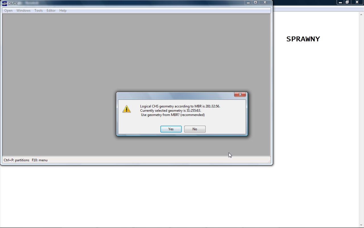

DMDE mówi:
i:

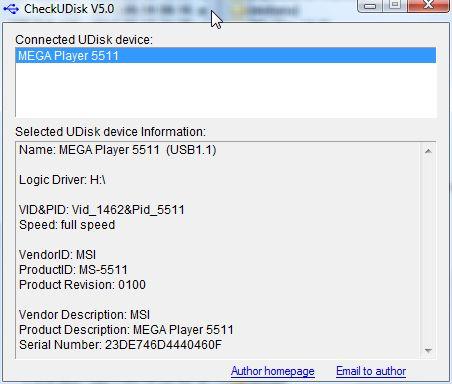

CheckUDISK:
Jak to ugryźć.
Przywrócenie struktury dysku nie udało się za pomocą DMDE jak i WINHEX (może nie umiem? Klonować MicroSD umiem) wyzerowanie nie pomaga, po wymuszeniu ilości cylindrów głowic i sektorów pokazuje 0,9GB, domyślny rozmiar klastra powinien być 512 a on chce 2048, a wtedy formatowanie nieudane nawet: HDDGURU FreeWipe Tool.
Forum przeszukałem. Narzędzia do S1MP3 też nie działają.
Zastanawiający jest jeszcze fakt że opis na playerze: "Mega Stick 128" a pojemność 256MB.
Dostanie się do kości na płytce utrudnione, nad kością wlutowana ramka od LCD 4punkty lutownicze (a na płytce gęsto), ale jak trzeba będzie wylutuję.
Nie chcę grzebać w działającym (C:H:S-281:32:56, 31:255:63) jeśli nie zgram Firmware.
Proszę o pomoc.
