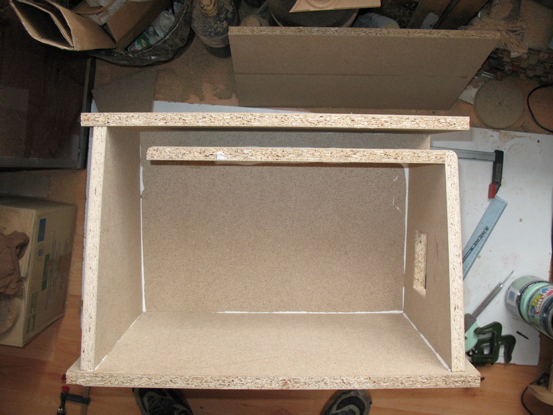

    Pawel S.
    Czy S-10 to wytrzyma? Może coś innego w ten litraż i wzmacniacz
    tak to u mnie wyglada
    b-r szczelinowy poniewaz
    primo - tanszy
    secundo - przy takim przekroju i takim strojeniu rurka bylaby niewygodna
  • #13 9620553
    bogus1984
    Czyli wylot powietrza ma być na ścianie, na której port podłączenia głośnika. Wszystko jasne. Dzięki wielkie, jutro zaczynam zabawę w stolarza :D
  • #14 9620851
    Pawel S.
    nie musi byc
    ale wg mnie to najwygodniejsze
