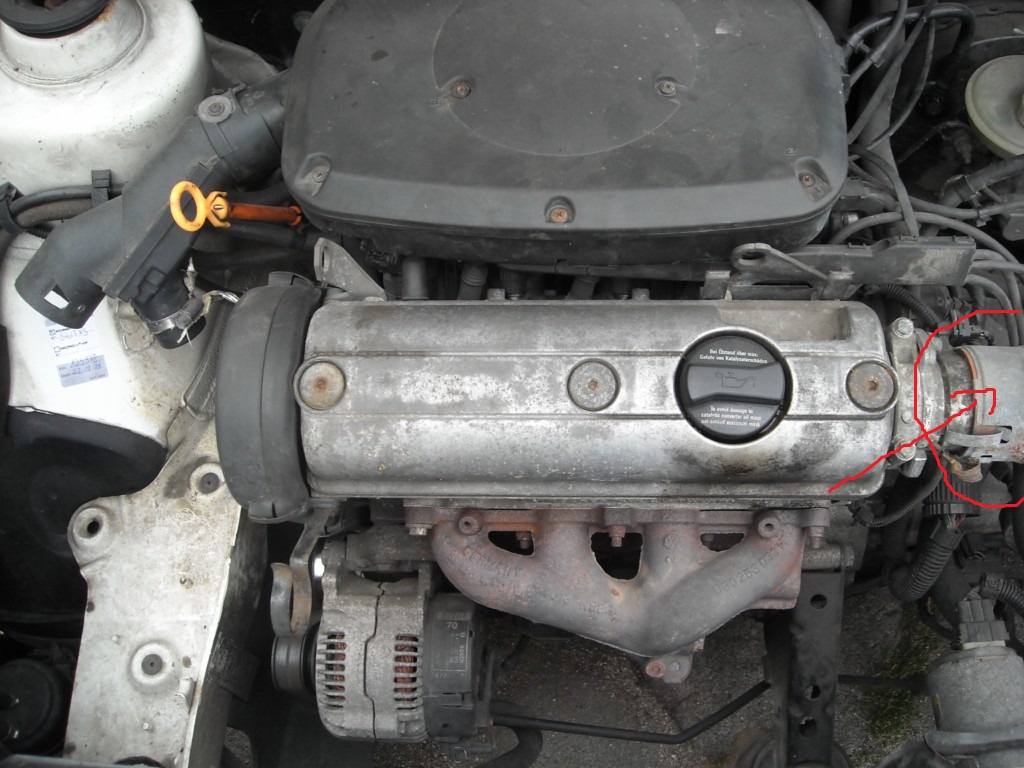

    Witam jestem posiadaczem vw polo clasic 97r (benzyna) i ostatnio przytrafiła mi się coś dziwnego a mianowicie samochód po przejechaniu kilkunastu km gaśnie i nie chce odpalić(kręci ale nie chce załapac) . Dopiero gdy odczeka sie kilka minut samochód odpali . Została wymieniona cewka bo pożyczylem od kolegi i dalej to samo;/ Dodam tylko ze ostatnio sprawdziłem i jest iskra a i tak nie chce odpalic. Widziałem na forach podobne tematy jednak w żadnych z nich nie bylo rozwiazania jak rozwiazac ten problem , dlatego zwracam sie do Was z prośbą o pomoc ...

    Przekażnik pompy paliwa podstaw i zobacz co będzie.

    Sprawdź jak wygląda taka spora wtyczka na silniku czy nie jest zaśniedziała.

    Nie, to na zdjęciu to aparat zapłonowy ( odpowiedzialny za iskrę), Przekażnik pompy paliwa znajduje się w skrzynce bezpieczników pod tablicą przyrządów o oznaczeniu K18.

    Chodzi o tą kostkę z wieloma kablami pod aparatem.

    Bylemu elektryka i mam jechac kolo 6 i ma zrobic tak ze pompka paliwa bd chodzila caly czas to chyba ten przekaznik wypnie i zobaczymy coto da...
    I prawdopodobnie wszystko jasne ten przekaznik od pompki paliwa jak nim sie poruszalo to gasł i chyba to bylo powoda tego wszystkiego dlatego teraz trzeba nowy przekaznik i oby to bylo to dzieki za rady :)
