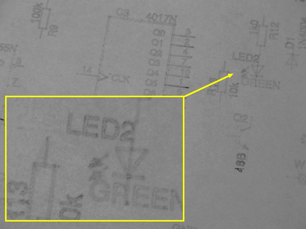

    Spróbowałem drukować jak na normalnej drukarce - zainstalowałem sterowniki od plotera i uruchomiłem drukowanie. Ploter ruszył (ale nie wziął pisaka; trzeba było mu ręcznie go "wsadzić" w gniazdo ;) ), przeleciał po arkuszu po przekątnej i zaczął rysować. Sęk w tym, że drukuje obrysy linii, czyli np. linia wygląda jak wąski prostokąt, rezystor na schemacie ma kształt podwójnego prostokąta, litery są obrysowywane itp. Pisak jeździ po krawędziach grafiki. Ścieżki druku rusuje jako poszczególne elementy :( . Dokładniej widać to na screenie:

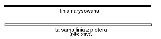

    [EAGLE 5] Jak ruszyć ploter DXY-1200?
  • #6 9614610
    Trabi
    Poziom 36  
    Faktycznie, eksportuje do DXF. Problemem znów - czym to otworzyć. Wgrałem jakiś "Volvo... coś tam", odczytał plik. Ale wydruk znów tak samo - po obrysie. Spróbowałem z PDF-a coś wydrukować- to samo - po obrysie. Wygląda na to, że dla EAGLE linia nie składa się z jednej linii tylko z pewnej grubości prostokąta. Dlatego obrysowuje element.

    Mój DXY1200 jest podłączony przez LPT. Napisy też obrysowuje na około (screen w 4-tym poście; lewa strona). Pisaka nie bierze: po włączeniu uchwyt "leci" w prawy górny róg. Przy próbie drukowania "leci" w poz. 0,0 i wskakuje gdzieś na kartkę; nie pobiera pisaka i zaczyna rysować. Ale jak (rysowanie schematu z EAGLE) ma zmienić kolor (sieć na zielono) to skacze po nowy pisak. Co ciekawe, wywołanie testu (włączenie przy wciśniętym klawiszu ENTER) pobiera pisaki i rysuje. Pisaki też wymienia (kolory).
    Ale najważniejsze: dlaczego obrysowuje linie zamiast je narysować jednym pociągnięciem?
