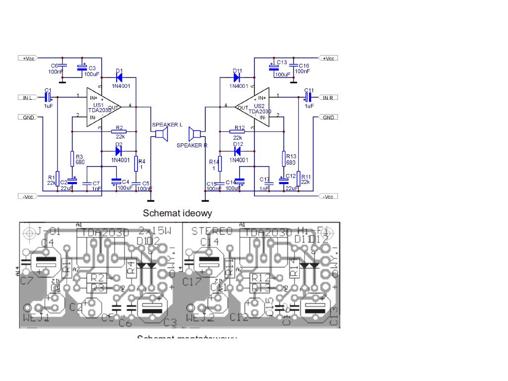

Gdybyś nie miał potencjometra to sygnał zewnętrzny (np. z radia) podawałbyś na IN R (żyła sygnałowa) i GND (ekran przewodu).
Po dolutowaniu potencjometra podajesz:
Końcówka 3 potencjometra - żyła sygnałowa,
GND - ekran
Czyli zamiast podać sygnał na IN R, podajesz go na końcówkę 3.
Czy to OK?
Najlepiej zastosować potencjometr podwójny (stereo) tak jak sugerował kolega powyżej.
Chyba, że chcesz mieć niezależną regulację w obu kanałach. Nie jest wtedy potrzebny BALANS.
